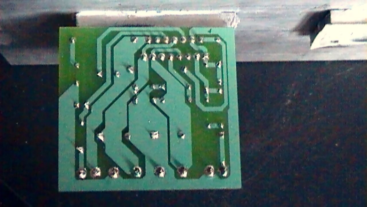

Gondolom a C5 röppent el. A NYÁK-on a kondi + jelölés megy az IC hatos lábához? Az lenne a helyes.

Bólints rá, hogy ez-e a paneled alja: Bővebben: Link

Igen az. Nem kóser?
(#) reloop válasza feccus hozzászólására (») Jún 2, 2013 /
A rajz helyes, a panelen a felfestés bizony hibás!
Nézd azért meg Te is közelről, a kondi + lába kell az IC 6-hoz, a mínusz a 14-eshez.

Igazad van,elvileg akkor ha rakok be egy másik kondit fordítottan a felfestésnek akkor működnie kéne rendesen?
A többi részét jónak látom. Tegyél be egy jó kondit, mennie kell.

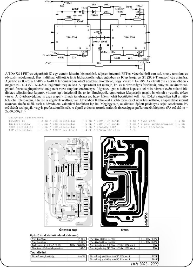

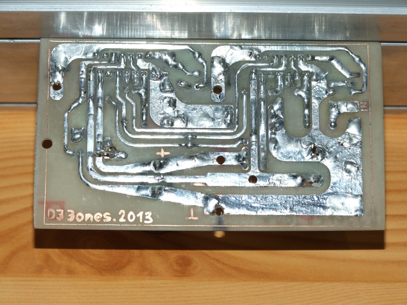

Segítséget szeretnék kérni, mert elakadtam. Építettem két darab tda 7294 hídkapcsolású panelt egy ajánlott kapcsolásból. (képen mellékelve) Valami gubanc van, mert az első panel első bekapcsoláskor kicsit instabilan, de működött,kb 40 % kivezérlésnél néha erős búgás indult el a végfok kimenetén, aztán megszűnt. Most már állandó a búgás, megmértem negatív 12 - 6 volt jelenik meg a kimeneten, nem tudom miért. A második panel is szintén ugyan ez, csak ott az elejétől megvan a negatív 14 volt körüli érték. A táp pontosan + - 41 volt, 2 x 40 000 µF pufferrel (nem is csökken). Ha bemenetet testre zárom, akkor is ez van. A nyákot vasaltam, elvileg nem lehet rossz a bekötés, és minden alkatrész új, forrasztási hiba elvileg nincs. Ha lenne valami okos javaslat, akkor megköszönném.
Üdv. Jones

Még egy kép... (A mute kivezetést mindkét panelon összekötöttem...)

Szia! Mérd meg külön a kimeneti pontokat testhez képest! A mért feszültség polaritása is érdekes.

Jó lenne kiemelni azt a 22k ellenállást, mely a híd két felét köti össze. A bemenetes IC kimenetén van. Ekkor a két IC teljesen külön vizsgálható. Láthatóvá válik melyiknek a kimenete nem akar 0V-ra beállni.
Az eddig mért érték elég szokatlan, inkább valamelyik tápra szokott kifeküdni a kimenet. A 2-es és a 3-as láb környékén elég tiszta a NYÁK, nem lehet átvezetés gyantamaradványok miatt?
