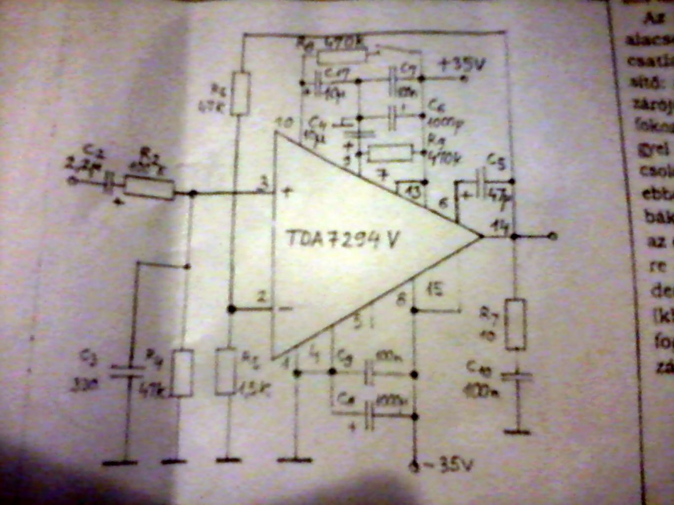

Ezt a végfokot összeraktam , de sajnos nem szólal meg :S valakinek valami ötlete ? A mute részt hogy kössem be ? elég ha csak összezárom ?
Szia! Ennél a panelnél a mute összekötésére lesz néma az erősítő.
Nézd át gondosan nem szokott vele gond lenni. Ha kevesebb a tápod +/-20V-nál akkor a mute melletti 4,7k-t vedd ki!
A 9 és a 10-es lábon mérd meg mekkora a feszültség a testhez képes. 3,5V vagy magasabb fesz. kell, hogy megszólaljon.

összekötöttem a + és a mute lábakat egy 100ohm-os ellenállással és életre kelt,viszont nekem nagyon gyengécskének tűnik ahhoz képest ami előtte volt.(mikroshop-os) Rövid tesztelés után közepes hangerőnél gyanússá vált az egyik kondi,majd nagy hangerőn pár perces működés után volt egy jó nagy pukkanás. El szállt az a kondi ami gyanús volt 47mF/100v.Mitől lehetett ez,és miért lehetett annyira gyenge erőtlen az erősítő?
Sikeresen beraktad fordított polaritással. Tegyél be másikat - most már helyesen, mindjárt jobban kivezérelhető lesz.
Szerk.: a képen látható polaritás jelölés szerint helyesen jártál el, nem tudom milyen a NYÁK alulról. A hozzászólás módosítva: Jún 2, 2013
A kapcsolási rajzon nincs 47 mikrós kondi. Melyik pozícióban volt?
Igen a képen is látszik hogy jól forrasztottam be a kondit. Feljebbi hozzászólásoknál ott van a nyák alulról. Valami szerintem nem stimmelhet a nyákkal(pedig gyári) mert azt vettem még észre hogy amikor rácsatlakoztattam a hangszórót helyes polaritással,olyan volt mitha fordítva lennének az erősítőben a polaritások,mert a membrán nem kifelé hanem befelé mozgott. Mellékeltem a nyákhoz kapott kapcsolást,sajnos most csak ilyen fotót tudtam készíteni.
