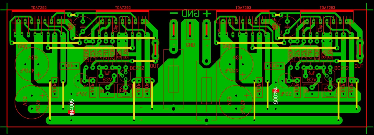

szeretnék építeni egy erősítőt. a terv az az lenne h 2x300W-ot adjon. néztem TDA7294es ic-t de olvastam h nem lehet 3at összerakni csak a TDA7293-ból. milyen és mekkora trafó kell hozzá? mekkora hűtőborda? szeretnék még rátenni a hűtőbordára egy számítógép ventit is. ha valaki lenne olyan kedves h tervezne egy kapcsolási rajzot és nyáktervet hozzá azt nagyon szépen megköszönném. (sajnos én nem értek hozzá.) az erősítőt egy olyan hangfalhoz tervezem ami 8ohmos. a hangfal általam tervezett/összerakott. a hangfal max teljesítménye: 980W a névleges: 740W / oldal.

A TDA7294-ből 150-200W teljesítmény leadására képes hídkapcsolású erősítőt tudsz építeni. Nagyobbat nem igazán. A maximális tápfeszültség, áramterhelhetőség és hőlevezetési képesség behatárolja a lehetőségeket. Ha beéred ekkora teljesítménnyel akkor lentebb megtalálsz minden információt ami az építéséhez kell, szükség esetén linkkel segítelek, segítünk. A hangsugárzód milyen hangszórókat rejt, hogy ilyen szokatlanul nagy névleges teljesítménnyel rendelkezik? Ennek a pirosbetűs részét olvasd el alaposabban! Itt a sárga hátterűre szeretném felhívni a figyelmedet. Szerk.: Bővebben: Link A hozzászólás módosítva: Jan 2, 2014

Pinyó39 köszönöm a segítséged, ha esetleg úgy döntenék, hogy magamnak is csinálok egyet akkor azt külön erősítökkel fogom megoldani. Reloop szeretnélek megkérni arra, hogy egy olyan nyáktervet/kapcsolási rajzot küldj nekem ami 2x300w-os és TDA7293 IC-t tartalmaz, és egy ehhez megfelelő trafót. Köszönöm.
Itt találod.
Nézd át a megelőző bejegyzéseket is. Azért azzal számolj, hogy egy 300W/ 8 ohm erősítőt sokkal könnyebb tranzisztorokból megépíteni, bár az sem kezdőknek való!
Eltudnád nekem küldeni valami más formátumban, mert a .lay-t nem tudom megnyitni. és ehhez mekkora trafó kell és mekkora hűtőborda?
A végfokot mellékelem, a meghajtóról csak a beültetés maradt meg, elég régen foglalkoztam vele.
A trafó 2x30Vac és csatornánként 7A teljesítménnyel elégséges lesz. A hűtőbordát hasonló teljesítményű gyári készülékek belsejéről készült fotókon tudod megtekinteni. Használd a google-t!
Ez akkor most 2x300W? akkor itt most egy IC 150W? 35um nyákom van itthon, nem kell majd valamelyik részét megerősíteni ónnal? A biztosíték 7A-es legyen? A trafó hány W-os legyen? Toroid trafó legyen? Még egy kérdés, hogy az a másik nyákterv az mire való? előerősítő?
A témájában keresd a válaszokat. A transzformátor teljesítmény az alapadatok ismeretében egyszerű szorzás kérdése: 2*30V*7A=420W. Ennyit kell tudnia csatornánként. A trafó típusa tetszőlegesen megválasztható, akár kapcsoló-üzeműt is használhatsz.
Néztem a nyáktervet amit az előbb küldtél és kérdések megültek fel, mégpedig, hogy a Clip-helyére mi kerül? A következő pedig az, hogy a kimenetnek hol van a negatív pólusa? A 3. az, hogy a 2db TDA7293 IC között van egy hidalás. Az miért van ott? A megépített képen az egyik bemeneten egy jumper van. Az miért van ott? A trafóval kapcsolatban még annyit, hogy akkor 1 csatornára kell 2x30V tehát ha 2 csatorna van akkor 2x2x30V? Most teljesen összezavarodtam.
Az előerősítőn a kimeneténél 3 kivezetés van. A 2 szélsőt kell majd bekötni? Meg van 2db kondenzátor amire nincs ráírva adat, azok mekkorák lesznek? A potméterek sima egyszerű 10K potméterek és a házuk van testre forrasztva?
