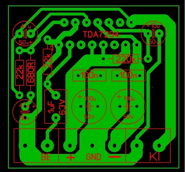

(#) furko válasza Alkotó hozzászólására (») Jan 7, 2014 /
Szép, igényes munka, tetszik. Nem építettem még ezzel az ic-vel erősítőt, de ha építek biztosan a te valamelyik tervedet fogom használni. Felfedeztem benne egy apró hibát. A nyakterveken a 470n kondinak nics meg az összes forrszeme.
A hozzászólás módosítva: Jan 7, 2014
(#) Alkotó válasza furko hozzászólására (») Jan 7, 2014 1 /
Köszönöm a véleményt, de ez csak terv, nem építettem meg ezt a változatot, ezért remek ha belenézel a tervbe.
Az észre vételedet konkrétan megnéztem magam is, de nem találom a jelzett hibát. Ebbe a pozícióba egy 2raszteres kondit rajzoltam (így az általános 1µF-is elfér), és a biztonság kedvéért tettem egy kiegészítő pad-et 3raszterre is, hogy akinek más formájú kondija van, az is beférjen. De nem látok semmilyen hiányt.
Jelöld meg légyszives a panel képén, hol látod a hibát, és ha valóban ott van, akkor javítani fogom.

(#) Alkotó válasza Alkotó hozzászólására (») Jan 13, 2014 / 1
Ahogy ígértem, közel készen vagyok Reloop egytápos változatának a paneltervével. Ezen eleve rajta van a tápegység is, tehát csak egyetlen trafó feszültség kell neki (ami nem szimmetrikus, csak egy sima szekunder), sőt a CLIP jelzést is hozzágondoltam (szintén Reloop javaslata szerint) , mert így válik a dolog kompletté.
A terv nem végeleges, apró változtatásokra még szükség van, illetve a rajz is módosulhat még, de nagyjából így képzelem, és azért teszem fel ide, mert reményeim szerint felmerülnek majd okos módosító javaslatok, amik még jobbá teszik a dolgot. Várom ezeket.
