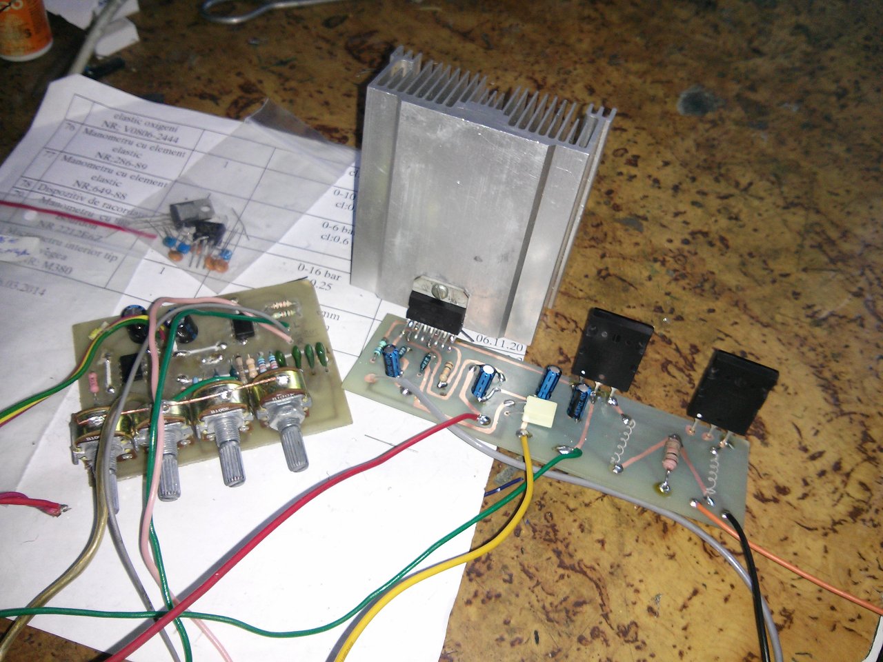

Sziasztok! Sokat keresgélve, találtam egy nagyon jó kapcsolást és terveztem hozza egy nyákot! Ma lemértem a teljesítményt, mivel munkahelyen másodállásban tudtam csak foglalkozni vele, nem tudtam a hangszórót terhelni, segítségül egy 5.2 ohmos 30w ellenállás szolgált. Ha hiszitek, ha nem az ellenállás zenélt ) Én még ilyen nem tapasztaltam.
A mérőműszerem 10A- ig mér sajnos, de azt kiakasztotta. Így a mérésem eredménye a műszernek köszönhetően, csak 190 W lett A megelégedésem maximális! Figyelem! A nyákba van egy hiba. A tranzisztorok 2 bázisát összekell kötni a 14 lábbal! Egészségetekre! Sok köszönet reloopnak! Ne felejtsétek tükrözni az egyiket! (Én próbáltam tda7296-al és működött, Tranyók: 2SC5200 és 2SA1943) A hozzászólás módosítva: Júl 30, 2014

Szia! A vezetősávokat azért vastagítsd meg, vagy inkább helyettesítsd vastag vezetékkel, vagy bármivel, ha a 10A-es műszered kiakadt. 10A-nál ezeknek a vezetősávoknak el kellett volna szinte égniük.

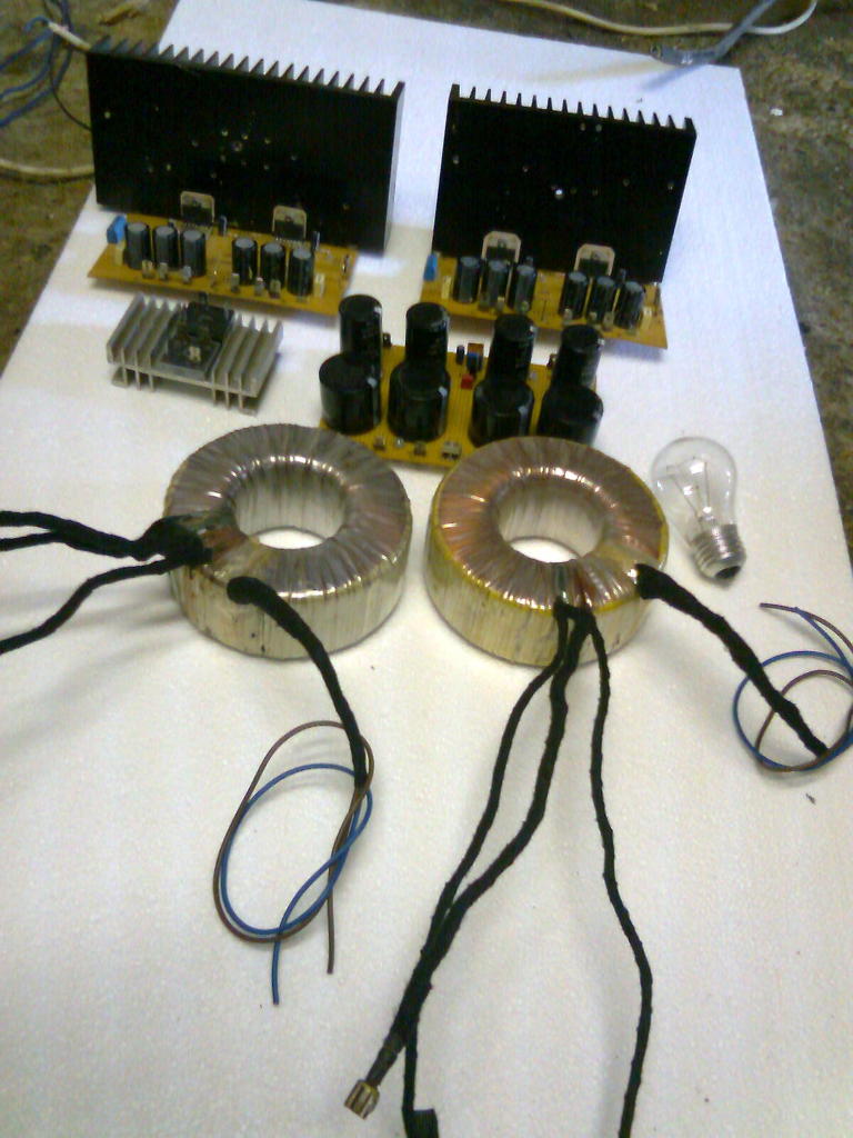

Hozzájutottam egy házilag összetákolt végfokhoz amiben 2 x 2 hídba kapcsolt TDA 7294 ic van de mind a 4 darabnak kivan robbanva a közepe tehát egyértelműen rosszak. Tartalmaz még 2 darab nagy Troid transzformátort kimenetük egyenként 2 x 30 v 5.5 A 330 VA,utána külön 2 egyenirányító kockát, amiről a kábelek egy panelra mennek amin 8 darab 10000 uf 50 v nagy méretű kondenzátor található meg egyéb kisebb alkatrészek, és utána a 2 végfok panel mindegyiken 2 darab TDA 7294 jó nagy hűtőbordákon.Véleményem szerint KIT ből lettek össze építve,panelok gyáriak de kézzel vannak beforrasztva az alkatrészek. Szerintetek érdemes lenne foglalkozni vele és venni bele új ic ket?Megfelelő neki a szimetrikus 30+30v? nem túl sok?Mindegyik végfok panelról van egy tűzősarus kivezetés amin egy-egy Led van, ez mi célt szolgálhat? És ezekből a TDA 7294 ic k ből valóban van több féle?Találtam 600ft ért is meg 2500ft ért is,de azt mondják az olcsóbbik csak kb fele teljsítményt tudja. Nekem olyan erősítő kellene amit 4 és 8 ohm-on is tudok használni házibuli kategóriában. Ha valakinek van tapasztalata ezzel kapcsolatban kérem írjon. Köszönöm. A hozzászólás módosítva: Júl 31, 2014
Igazad van nem hívtam fel a figyelmet! A képen látható vastagsággal rajzoltam a nyákot és összehúztam az előzőt, hogy legyen kisebb, ha valaki kéri feltöltöm!
A második kép csak elárulja, hogy milyen amikor valaki többet iszik s kicsit nagyobb hangerőt akar, mint amit a hangfalak bírnak! A 0.15 ohmos 5W ellenállás nagyon melegedett nekem, ezért cseréltem kézileg manganin drótból csavart ellenállásra. Az első képen az is látható. A hozzászólás módosítva: Júl 31, 2014
Idézet: „mind a 4 darabnak kivan robbanva a közepe” Ez az a tipikus jelenség, amiért óvva szoktam inteni a kollégákat a hídkapcsolások túl magas tápfeszen való járatásától! Rakjál fel egy képet a készülékről, aztán kitaláljuk, hogy érdemes-e IC-t venni bele, vagy inkább a végmodulokat cakli pakli cserélni érdemesebb. Hozzá teszem, a 4 Ohm / 8 Ohm hangsugárzóval való használat a jelenlegi tápfeszültséggel nem fog menni, megint csak ki fog robbanni a közepe. A 8 Ohm -hoz leginkább egy 2x22VAC tápfeszültség lenne szükséges. 4 Ohm -ra vonatkozólag a hídkapcsolásra a gyártó nem ad meg adatot. Reloop tudom, hogy próbálgatta ilyen körülmények közt is alacsony tápfesszel. A hozzászólás módosítva: Aug 1, 2014

Ma készitek képeket, de sajnos már szétszedtem, egy számitógép házba volt beépitve az egész, nagyn nem tetszett kivettem a tarfókat, panelokat de minden megvan csak új ház kellene nekik, de amiket írtál elisvetted a kedvemet a TDA7294 híd kapcsolástól, de nem csak itt máshol is ezt olvasom nemigazán jók 4 ohmra nagy tápfesszel.De sajnos a Troidok adatáblájuk szerint 2x 30v 330VA osak,mértem 30 hejett mindegyiken 2x 33v jön ki, 226v os hálozati feszültség melett.Egyenirányitás és pufferolás után bőven 40 v felett lesz a tápfesz ami már télleg sok.

Az már tényleg nagyon magas, én 42 +- ról még járattam, de a 4 ohmot még 35 v+- mellett sem merném megkockáztatni...
Akkor igazából nem is ojan jó a tda7294,valami tranzisztoros vég modulokat kéne szereznem bele ami elviseli a +-45 v körüli feszültséget akár 4 ohmon is.

Képes lenne erre ez a 2 tda7294 hid kapcsolt panel ?2 darab 330 VA troid 32v-0-32v ,pufer rész 8 db 50v 10000uf kondenzátor.

Hát lehetséges beruházok 2 ien Quad 405 modulra,elkell döntenem mivel járnék jobban,2 rossz tda7294 híd modul ami van megjavítani (ic-k cseréje), vagy 2 új Quad 405 modul, Quad mehetne 4 ohm on is ennyiből előnyösebb,igaz 4 szer annyiba kerül mint a 4 darab Tda 7294.
