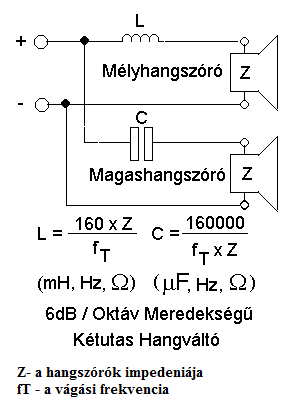

Én 2utas 6dB/oktáv passzív hangváltót akarok készíteni Az induktivitást behelyetesítem a képletbe= "mű"0, x "mű"relativ, x menetszám négyzete, x a menetek által körülzárt felület(négyzet méter), osztva a tekercselés hosszával(méter) "Mű"0=vákuum permeabilitása=1,257*10 a mínusz 6-on "Mű"revatív=1(ha nem használunk vasat) Azt nem tudom hogy honnan számoljam ki a tekercs hosszát, mivel az nekem nem annyira lényeges mert van egy csomó réz drótom, engem a menetszám érdekel

Megtudná nekem mondani valaki hogy,hogyan tekerjek 2mH,és 0,68mH-s tekercset? Hangváltóba kellene,viszont a tekercsekről még nem tanultam:/ Köszönöm!
Van egy kis segítség mellékelve http://data.hu/get/3988790/crossower_tablazatok.exe" target="_blank" rel="nofollow" >Bővebben: Link . A mellékletben van egy táblázat amiből ki tudod nézni, hogy mennyi kell legyen az induktivitás. Nos ha ez megvan akkor csak ki kell számolni a menetet, csak kell ismerni a csévetest méreteit, és ez a képlet csak légmagos tekercsek esetén működik ! Itt a képlet Bővebben: Link Az inductance az az induktivitás, Az N a menetszám az A- average coil radius B- coil length, C - coil tickness Nekem már sikerült így hangváltót készítenem.

Szép napot.Egy részemről nagyon bonyolult kéréssel fordulnék hozzátok. Szeretnék készíteni egy hangváltót, devalahogy a számításokban mindig elakkadtunk. Fél napot a netet bújtam aztán feladtam. Leírnám az adatokat aztán ha tud valaki segítséget adni azt megköszönném. Tehát: Van egy mély ládám és 600W (eminence Kappa 15LF) 8 Ohm, és egy ugyanilyen hangszóróval ellátott két sávosom(DAN Acustik Raptor 600W 8Ohm).A lényeg, hogy egy erősítővel szeretném halytatni, viszont a mélyembe nincs hangváltó. Szeretnék egy olyan hangváltót ami120 Hz vágja a mélyet, és a 120Hz feletti menne a szatelitekre. Ezt azért akarom hogy ne kelljen két erősítőt használnom feleslegessen mert az egyik teljesítménye is vígan elbírná a cuccot 4 Ohmba (erősítőm Behringer NU 3000). A hangszóró induktivitása 1.27mH. ami kéne nekem a tekercs kiszámítása, huzal vastagság , menet szám vasmagos vagy nélküli, és a cséve átmérő. Szóval ennyi lenne a dolog.Ha tudna valaki segíteni annak nagyon örülnék. Előre is köszi.
Első lépés a tekercselő huzal vastagságának meghatározása. A teljesítményből, és a terhelő impedanciából meghatározod az átfolyó áramot. Ez egy adott áramsűrűségből számolva megad egy huzal átmérőt. Az áramsűrűség 2 - 3 A /mm2 legyen.A .net -en találsz számoló programmokat többsoros lég magos induktivitás méretezésére, (a vasmagot lehetőleg kerülni kell) ebből meghatározhatod a szükséges menetszámot, és a méreteket. A közepes átmérő, és a menetszámból meghatározod a vezetékhosszt, ebből a fajlagos ellenállás ismeretében kiszámolhatod a tekercs egyenáramú ellenállását. Ennek kisebbnek kell lennie, mint a hangszóró ellenállásának. (az aluláteresztő szűrőben, mert sorba van a hangszóróval) ha nem teljesül, akkor újra számolod a vastagabb huzallal.
Tedd fel a kérdésedet a hangváltós topikba, ott többen fognak válaszolni mint itt. Egyébként ha nincs szükséged meredek vágásra, akkor ne görcsölj a tekerccsel, hanem csak tegyél párhuzamosan egy kondit a mély hangszóróval. Hogy mekkorát azt majd kiszámolod, vagy megméred, vagy meghallgatod.
A kérdés nem a hangváltóra irányult, hanem, hogy a hangváltóban levő tekercset hogyan készítse el.
Ha neked megfelel a barbár módszer a hangváltó megoldásra, ezt a hangváltós topikba tedd fel, és nézd meg mit kapsz

Találtam egy oldalat amin megtaláltama tekercs indukcióját egy kalkulátor segítségével viszont van 4 verzió. Szereintetek melyik felelne meg az én 2 sávos cuccomhoz?www.bartimexaudio.hu
Tehát megvan hogy kell egy 15mH tekercs és 117µF bipoláris 200V condi.
