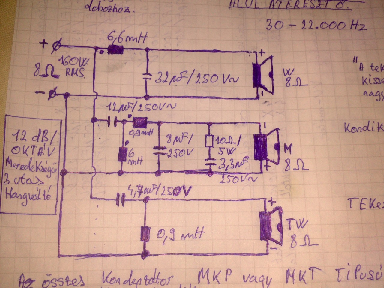

(#) soos csaba hozzászólása Feb 22, 2014 /
Sziasztok! Nem tudom hogy jó helyre írok de azért meg próbálom!? Szeretnék csinálni egy új alul áteresztőt ami a képen is látszik, ITT van ez a program ezzel elméletileg ki lehet számítani hogy hány uH-is, vagy mH-is egy tekercs, csak az vele a problémám hogy a program nem kéri a vezeték átmérőjét, és szerintem az is fontos lenne, vagy nem?. A 6,6 mH-is tekercshez 1mm-es réz huzalt használnék a többihez meg 0,5mm-es réz huzalt. Nem tudom hogy ez a program meg felelne arra hogy ezeket a tekercseket ki tudjam számolni, de ha nem, akkor nem tudtok valami megfelelő programot amivel ki tudom számolni a tekercseket?. Mondjuk meg adnám a cséve test magasságát, átmérőjét, és a vezeték vastagságát a programnak, és ki számítaná a menet számot, és a tekercs indukcióját.
A hozzászólás módosítva: Feb 22, 2014
(#) granpa válasza soos csaba hozzászólására (») Feb 22, 2014 /
Neked nem ez kell; hanem a többsoros, légmagos, amelyik az L-ből számol (ott kell a huzalátmérő is). Itt van a téma első oldalán, több is..
