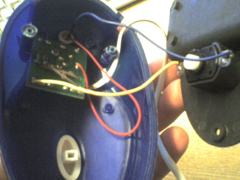

Vettem a vateráról egy telefonvonalról működő led lámpát.
Ezt: http://www.vatera.hu/led_lampa_telefonrol_mukodik_uj_nem_kell_elem_...9.html Nagyon gagyi de nagyon olcsó, elemtartó is van benne de elemről nem tud menni mert nincs is benne fém érintkező stb. A telefonvonalról ha alaphelyzetben bedugott és bekapcsolt akkor világít is. De ha felemelem a kagylót akkor nem ad vonalat a telefon a lámpa meg kialszik. Ha leteszem a telefont akkor a lámpa meg felkapcsol magától... Tehát a telefonálást megakadályozza. Bemenő hívást sem engedélyez a rendszer mert azt mondja be a hívó félnek hogy: Műszaki hiba miatt nem kapcsolható. Tehát ha fel van kapcsolva a telefonvonalas lámpám akkor világít de sem bejövő sem kimenő hívást nem tudok kezdeményezni! A lámpa belsejéről mellékelek képeket. De kondi nincs benne. Nem tudom ti kitudtok-e valamit hámozni a kapcsolásról, a panelről hogy mit szereljek rajta hogy tudjak vele telefonálni is (bejövő hívás). De érdekes mert ha leterhelem a vonalat akkor ugye a központ beemelésnek érzékeli és foglaltat jelez a hívott félnek. De ezekszerint a telefonközpontom (sima analóg vonal, kis falu) fel van vértezve telefonvonalas lámpa, akkutöltő stb ellen nem? Mert ha rádugom a lámpát akkor rögtön műszaki hiba miatt nem kapcsolható! Ez gyanús nekem. Tehát annyit nem fogyaszt hogy beemeljen, de annyit meg igen hogy a központ "műszaki hibának" érzékelje és ezt mondja az engem hívó félnek. Ha egy kondit beleszerelek akkor tudok majd bejövő hívást fogadni??? AZ is érdekes dolog és bizonyíték hogy nem emel be hogy mikor semmi nincs a vonalra dugva akkor elkezdem csörgetni a vonalamat és ugye kicsöng. Akkor rádugom a lámpát és ugyanúgy ugyanolyan fényerővel világít mintha nem is csörgetném de ugye ugyanúgy kicsöng a hívó félnek a vonalam... tehát nem emel be, világít is. De a központ alaphelyzetben mégis érzékeli. Mit tegyek ellene, egy kondi beleépítése segítene stb? Majd kipróbálom hogy hosszabb távon milyen hatással van a vonalra. Tehát egy éjszakára kapcsolva hagyom, kíváncsi vagyok hogy hosszabb időre letilt ak özpont, adsl-t zavarja-e vagy megszokja a központ. Szerintetek?
Talán nem kellene kísérletezned a telefon vonallal. Ha a lámpádat ráteszed, azt nem beemelésnek, hanem zárlatnak érzékeli a telközpont. Ha ez sokáig fennáll, akkor a vége a kikapcsolás, az ellenőrzés, hibajavításig. Addíg játszol vele amíg kimegy egy műszerész, és lekötik a vonaladat, aztán majd vehetsz egy másikat. Nem értem miért kell mindent másra használni mint amire való.
Az se baj ha kikötik...

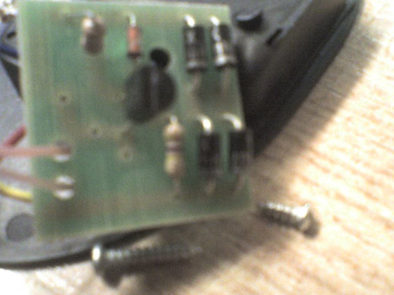

Megnéztem a lámpát meg, a 8db led sorba van kötve egymással, a ledek meg sorba vannak kötve az elektronikával. De egyáltalán lehet valamit kezdeni vele hogy világítás közben a telefonvonalam is működőképes legyen?
Pucukának igaza van.
Azt nem értem hogy nem baj ha kikötik a telefont, de azért tudjam a lámpát használni akkor is amikor telefonálok... De válasszuk szét a dolgokat. Körülbelül 4 mA-t lehet kivenni a hagyományos analóg telefonvonalból, ami 52V üresjárási feszültséggel (ami a puffer üzemben járatott savas akku miatt jellemző) párosítva több mindenre elég. Tőbbek között a pénzbedobós telefonok működtetésére (beleértve a kijelzőt, érmekezeléshez szükséges elektromágneseket, stb). A fülkevilágítást azért nem De ehhez a korszerűbb elektronikus központokban külön bejegyzés kell az adatbázisban (pl. "coin box"), hogy ez ne okozzon gondot. Mert ugyanezeknél a központoknál rendszeresen ellenőrzik (ütemezetten, pl. naponta) az előfizetői vonalak állapotát (erre külön eszköz van telepítve, pl. SUsbcriber Line Test Circuit). Na lényeg a lényeg, ez a cucc amit vettél elektromechanikus központoknál (mondjuk 7A2) valószínűleg az elvárásaid szerint működne, de gondolom mamár valamilyen EWSD vagy AXE központra vagy kötve és ott már nem... Esetleg jelentsd be a 1412-n hogy nem működik a lámpa ha telefonálok, vagy ha a lámpa működik akkor nem tudok telefonálni. Most is csak úgy tudtam Önöknek telefonálni a kihúztam a lámpát a telefon mellől

Ha kondival kötötted a telefonvonalra ,minden csengetéskor töltődik csak.Ha sűrűn hívnak/jó az akku benne akkor lehet még jó is lehet valamire. (Bár lehet a rácsengetés után csak az örök világosság fényeskedik benne)
Csengetéskor csak villog egy kicsit, igaz akkor változik a fényerő (nagyon kicsit fényesebb), de ha vége a csengetésnek akkor visszatér a normál fényerőre. Akku nincs benne, kondit sorosan kötöttem vele.
Mikor lerakom a telefont akkor villant egy jó nagyot, fényeset, lehet majd ez fogja kinyírni. De csak egy pillanatra felvillan fényesen aztán visszamegy a normál fényerőre. Ezt a kondi okozta, előtte nem csinálta a lámpa de nem is működött a vonal sem.
Bocs nem figyeltem ,Te 25V kondit kötöttél sorba a lámpával.Azzal csak az a baj hogy a telefon vonalon 40-60V van beemelés nélkül.Amit te látsz a lámpán világítást az a kondi szivárgó árama.Ennyi erővel egy kb 20-100K ellenállást kötsz rá kondi helyett hasonló eredményre jutsz a felvillanás nélkül.Mellesleg ha igazán komolyan és tartósan akarsz világítani róla ,csak valami feszültség konverterrel érdemes nekiindulni.Ezt csak játéknak gondolnám.
Az a legnagyobb baj hogy nem értek az elektronikához. Tényleg csak játszottam vele.
Most mintha egyre halványabban égne a lámpa... lehet a telefonközpont újjabb lerázó incidense. De most úgysem érek rá nagyon szerelgetni, egy hétig éjjel nappal menesztem a lámpát és kiderül hogy egy hét múlva egyáltalán ég-e, kitiltottak-e stb stb. Utánna lehet hozzányúlok hogy kitapasztaljam a legjobb fényerőt/ nem kitiltást. Vagy a kondit kicserélem ellenállásra (persze találomra egy pc tápból átrakosgatom őket hogy melyikkel mit csinál..) Bár ellenállással meg lehet kiszúrja a telefonközpont hogy bizony szökik az energia és letilt (azonnal blokkolja a bejövő és kimenő hívásokat mint ahogy azt eredetileg a kondik nélkül is tette.) Ui: ha elemesre akarnám átalakítani akkor hova kössem az elemeket? AMúgy 22V-ot mértem a ledeknél, tehát a 22V oszlik szét a ledek között. Vagyis akkor gondolom alkalmatlan elemes üzemeltetésre nem?
Nézd. Ha az elektronikához nem értesz, akkor a telefonközpontokhoz pláne nem. A hiradástechnika, ezen belül a vezetékes hiradástechnika egy külön szakma, ennek az alapja, de csak az alapja, az elektronika. És ha saját bevallásod szerint az alapokhoz sem értesz, akkor nincs más hátra, minthogy tanulnod kell. Vagy felejtős a dolog, és valami mással kéne játszanod, amivel nem okozol kárt.
