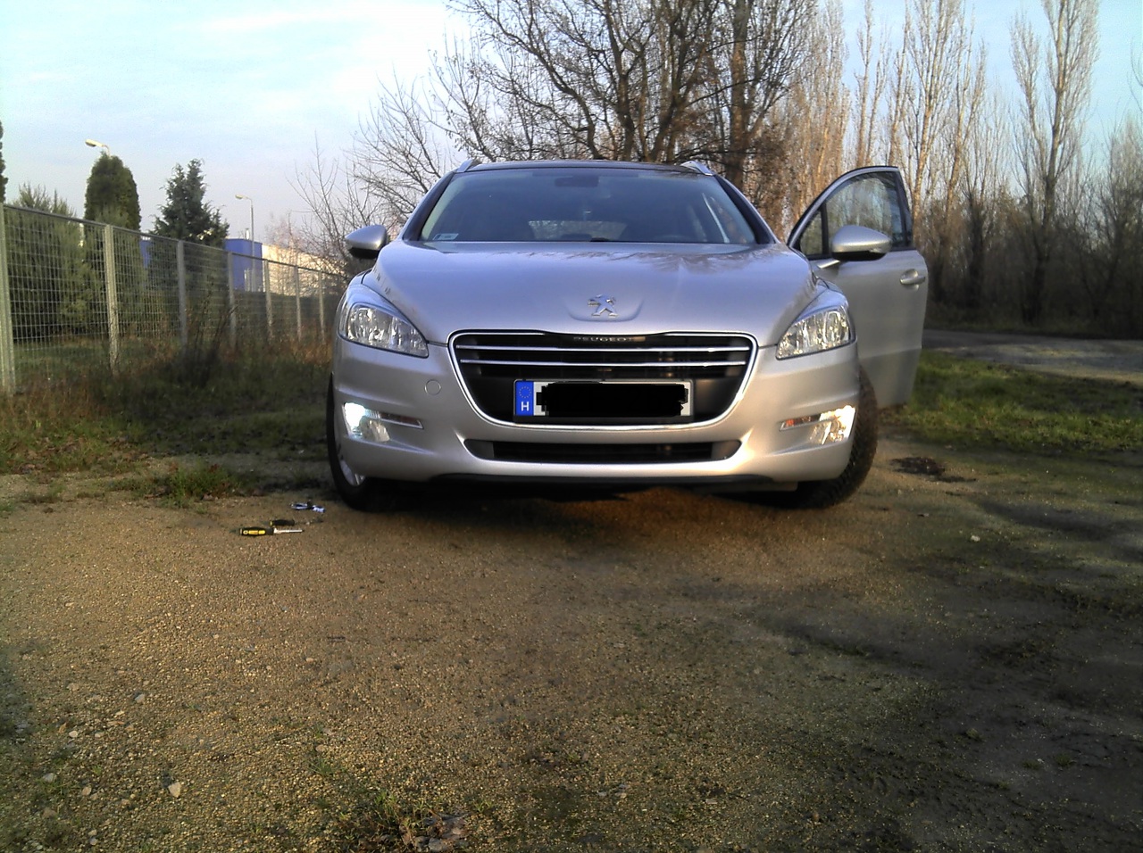

Menetfényhez használom az a lényeg hogy szórja a fényt ..de amúgy igazad van ...de jobban világít mint egy p13w izzó erősebb fehérebb és jobban szórja a fényt ,hamarabb észre venni vele az autót.
1. kép sima gyári p13w izzó menetfény

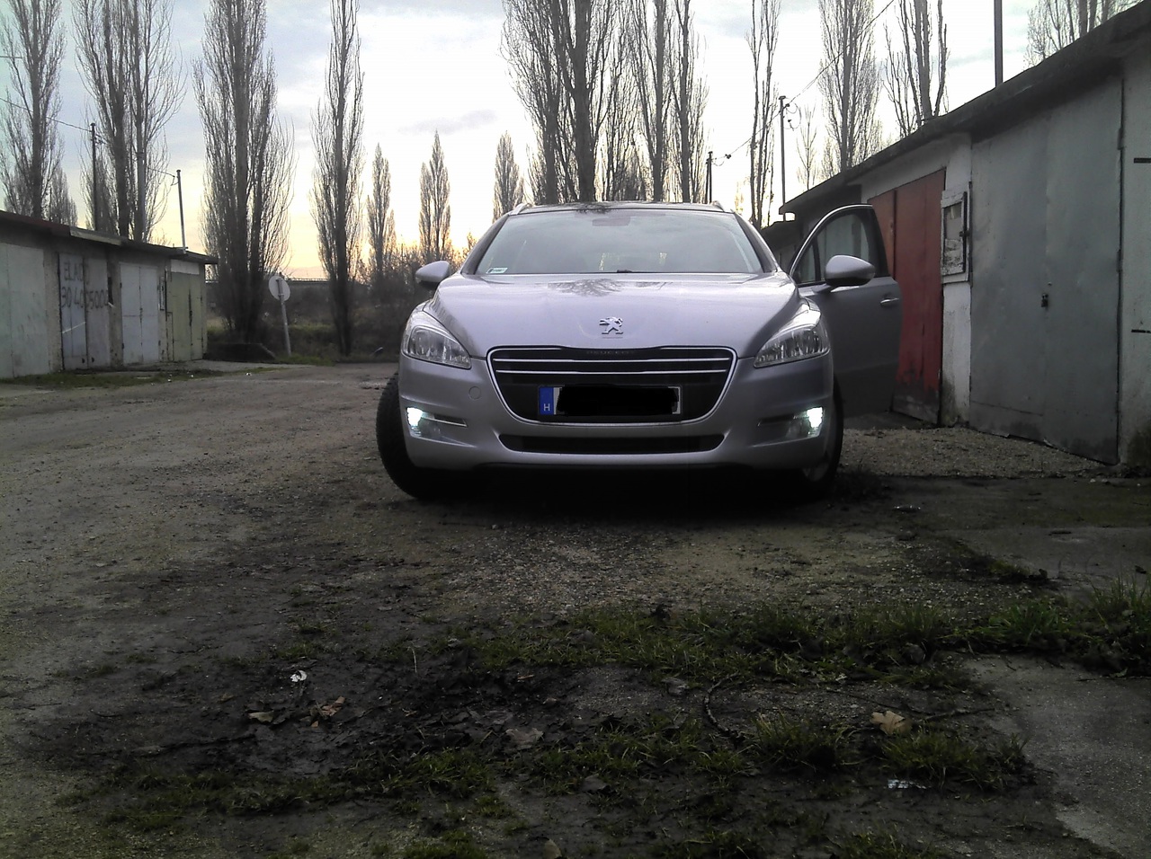

2.LED p13w menetfény Szerintem LED-el sokkal jobban észrevenni...ettől még igaz amit mondassz hogy nem LED-re tervezték.

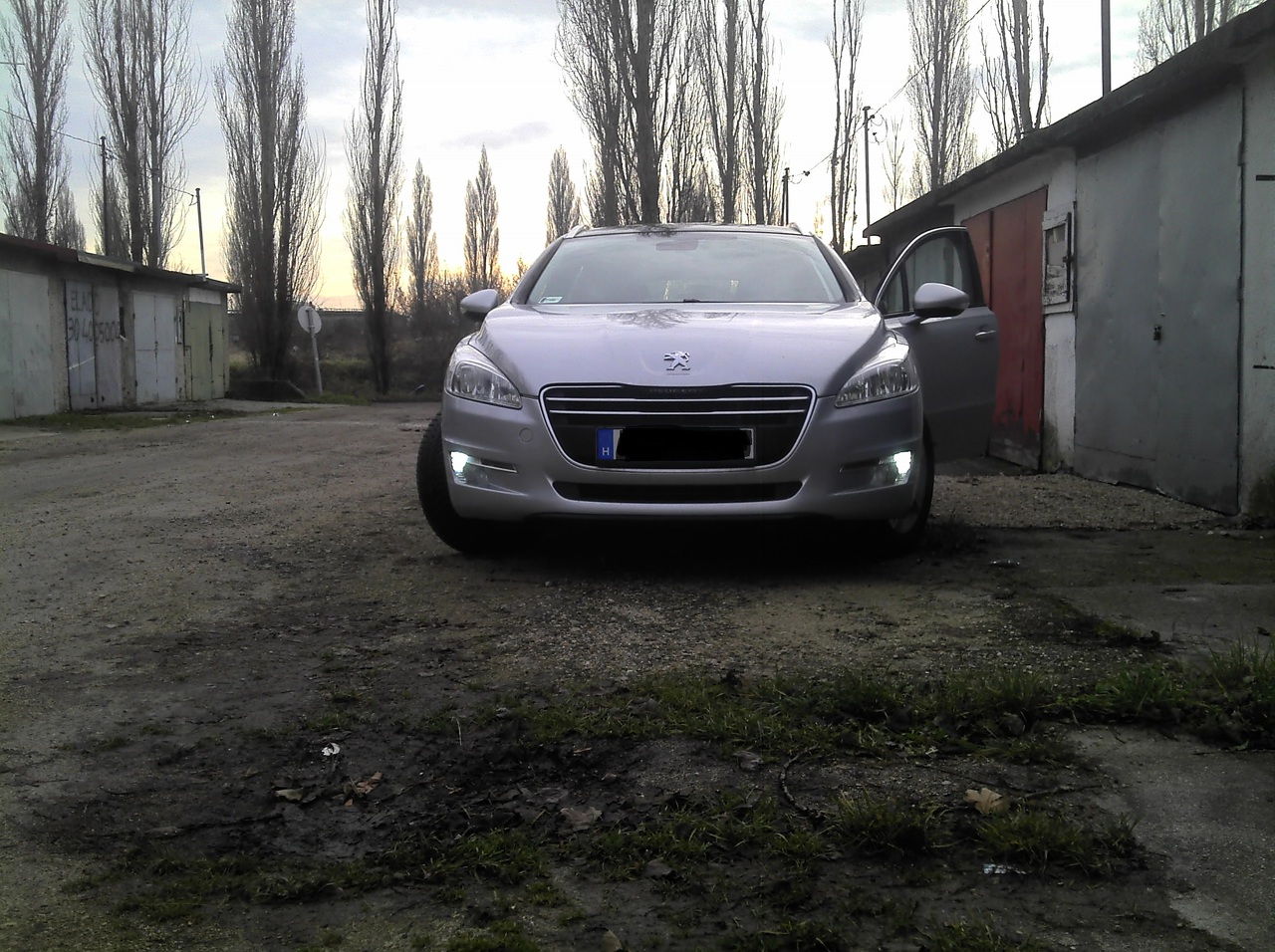

A két kép környezete között van némi különbség, így nem lehet összehasonlítani. Az egyik oldara izzó, a másikra LED. Akkor jobban lehet látni a különbséget.
Szemből bal oldalt LED-jobb oldalt még az izzó
