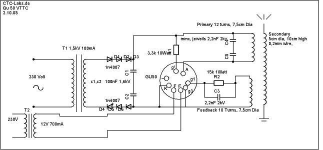

(#) Papirkutya20 válasza alfa007 hozzászólására (») Szept 27, 2013 /
Helló, kimértem a diódákat mind rendben van. Más tipp?
(#) ZLED válasza Papirkutya20 hozzászólására (») Szept 27, 2013 /
Az NE555 kap tápot?
(#) _BiG_ válasza Papirkutya20 hozzászólására (») Szept 27, 2013 /
Szervusz!
Nekem is volt hasonló, bár az VTTC volt. Nálam az ok a szekunder lakkozása volt, mert eléggé friss volt még (nem vártam vele hetekig, míg kiszárad a vastag lakk, bár látszólag száraz volt), mikor bekapcsoltam és a melegedés nem tett neki jót. Sütőben óvatosan kiszárítottam (Villanysütővel!! A gázüzeműek nem hinném hogy tudnának kicsi hőmérsékletet, azonfelül az oldószergőzök berobbanhatnak...) és megjavult.

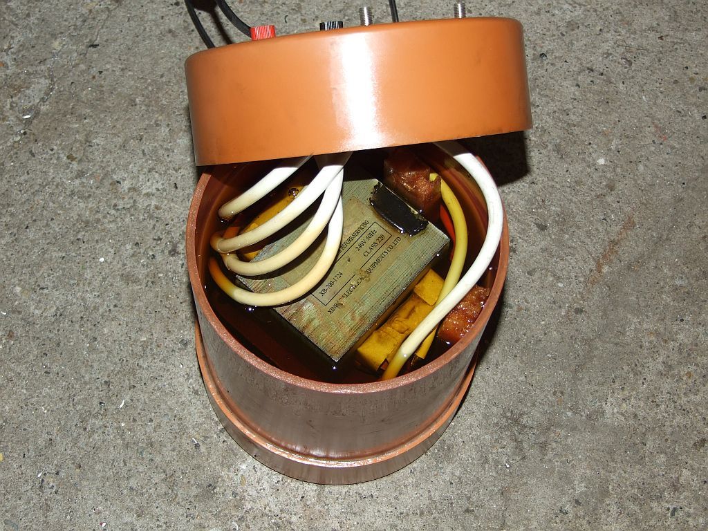

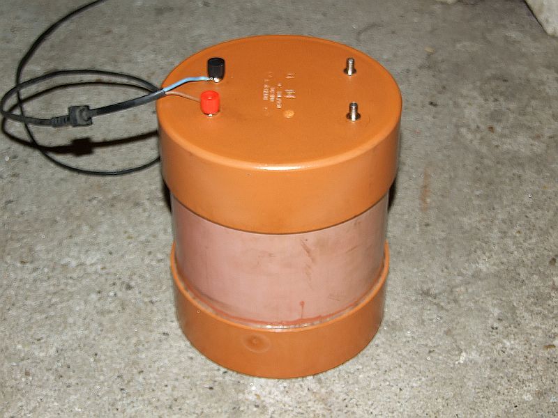

(#) TheBartucz hozzászólása Szept 28, 2013 /
Lenne egy észrevételem, főleg Collector felé irányulna, nála láttam hasonló konstrukciót. Tehát mikró trafóim vannak trafóolajban elhelyezve, ilyen műanyag ételhordókban. kb 1.5-2 éve csinálhattam, most véletlen előkerült, és meglepődve (vagy nem) tapasztaltam, hogy teljesen kilágyult a tároló műanyag oldala, legfőképp az alja talán szivárog is valamennyire. Ez ennyire rossz megoldásnak bizonyult, nálad is hasonló kis dobozkákban láttam. Ha jól tudom ezek PP dobozok, de pl a trafó olajos kanna (szerencsére megtartottam, így át tudom majd önteni mielőtt ki nem reped a tartály) gondolom bírja évekig a tárolás stb. Mi a célszerű tároló hosszútávra, nem hiszem hogy mostanában előveszem a tesla projectet de azért jó ha megmarad minden ha kedvem, időm és persze pénzem is lesz, hogy folytassam. Egyébként talán egy vas lemez tartályt kéne összedobnom, de pl azt akkor mivel fessem le belül. Köszönöm, Üdv
(#) Collector válasza TheBartucz hozzászólására (») Szept 29, 2013 /
Bizonyos dolgokat megzabál az olaj. Pl. a ragasztópisztoly ragasztóanyagát. De a műanyagok sok dologra érzékenyek, UV, ózon, ilyesmi. Ami a legjobbnak bizonyult, az egy 160-as PVC cső, azt hiszem ebbe még beleférnek a kisebb trafók, és lehet rá kapni lezáró fedelet. Az egyiket fixen PVC csőragasztóval be lehet ragasztani, a másik mehet rá rögzítés nélkül is, persze így vigyázni kell nehogy felboruljon. Esetleg O gyűrű a cső palástfelületén, úgy rá a lezáró, és egy egyszerű szorítóval összeszorítani az alját a tetejével, így le is lesz zárva a cső hermetikusan.
Fém tartály is jó, csak akkor ott a vasmagokat hozzá kell csavarni a házhoz, így ott érdemes fontolóra venni, milyen érintésvédelmi megoldást kéne alkalmazni.
A hozzászólás módosítva: Szept 29, 2013
(#) TheBartucz válasza Collector hozzászólására (») Szept 29, 2013 /
Valószínűleg pont a problémás elszigetelés miatt is választottam a műanyagot, így utólag belegondolva a vas doboznál ezzel is foglalkozni kell, én alapból minden egyes trafónak külön elszigetelve vezettem ki az összes érintkezőt az összes lehetséges kapcsolási variáció miatt. Valóban, most már nekem is beugrott ez a PVC csöves megoldás is anno azt hiszem az olcsóság miatt választottam ezeket az edényeket, a csöves megoldás 3-4x is drágább lett volna, de azt hiszem mégis csak ez lenne a legcélszerűbb. Van 200-as is abba pont beleférne a mostani, nem is kéne variálnom vele.
Fém edényt egyébként is nehéz találni, egyébként csinálni kell.

(#) havranarpi hozzászólása Nov 8, 2013 /
Előkerült régi Gu50-es teslám.
Volt benne egy Anno használt cső.Be is indítottam volna de semmi.
Meg sem nyikkant de a 10W 3,3K-s ellenállás elégett.
Mi lehet a gond?
A kondik nem rövidzárasak és másik ellenállás is jó.
A csövet kivéve nem melegszik.Viszont csőcserére nem volt lehetőségem.
(#) _BiG_ válasza havranarpi hozzászólására (») Nov 9, 2013 /
Anódköri szakadás lehet az oka, mert akkor a g2 rács viszi a teljes áramot az anód helyett, elégetve az ellenállást.
Lehet, hogy emiatt a cső kuka, mert a g2 rács is eléghetett akár. Nem biztos, de lehet.
(#) havranarpi válasza _BiG_ hozzászólására (») Nov 9, 2013 /
Lehet azért mert ki van hajtva 1000 V-on?
Mármint a szakadás? Nem. Az az építés minősége miatt lehet (Én még nem láttam olyan csövet, amiben az anódkivezetés adta volna fel, az a legvastagabb... Ha itt mégis, akkor ezer bocsi és anyamedve )
Mielőtt másik csövet dugsz bele, nagyon nézd át a forrasztásokat és ha csavaros szorítókat használsz, akkor azokat pláne! Ohm-mérő segít ebben.

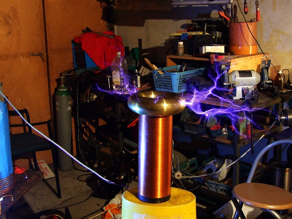

(#) Collector hozzászólása Nov 12, 2013 /
Egy új projekt, a 2 trafós tekercs új köntöst kap, bemutatós változat lesz, új méretezéssel. A szekunder még nincs kész hozzá. 120mm-es plexi csőben lesz benne.
