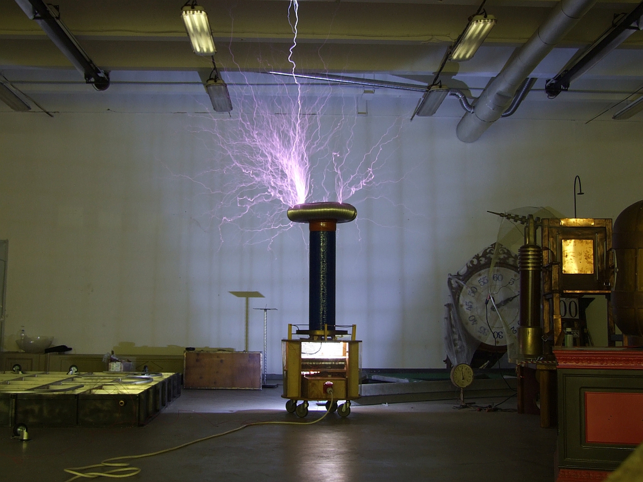

(#) Collector hozzászólása Aug 9, 2015 / 3
7 év után rászorult a felújításra.
Jelenleg 4 darab 1000VA-nél nagyobb mikrosütőtrafó hajtja, melyeket külön egyesével PVC csőbe tettem olaj alá, Aerovox 2µF 1kV-os kondikból felépített 120nF@ 32kVDC, mint primer kondi.
Igazából minden piszkosul melegszik, maxra tekerve meg a hálózat sem nagyon bírja. Sajnos nem volt időm kihangolni, mert a szomszédomnak nevezhető véglény már a rendőrséggel fenyegetőzött pár perces teszt után.

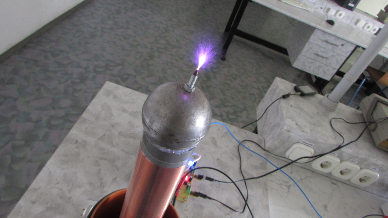

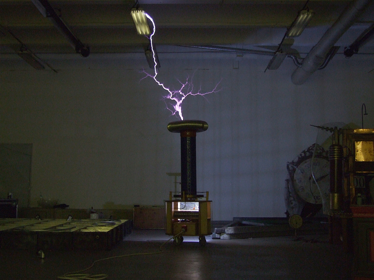

(#) Collector hozzászólása Szept 18, 2015 /
A 4 trafós tekercsemet sikerült egy kicsit hangolni, igaz még mindig nem találtam meg a maximumot, jelenleg 2,5 méteres szikra a rekord. Csak egy gyors videóra meg 1-2 képre volt időm, majd talán jövő héten tudok jobbat is csinálni.

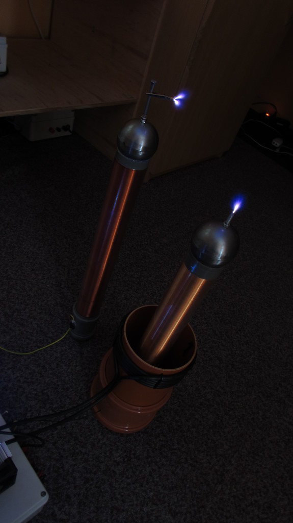

(#) Pethy997 hozzászólása Okt 1, 2015 /
Ez az elsö tesla tekercsem.
Adatai: - 12v dc / 0,5A bemenet
-Egy forgó szikraköz ami megszaggatja
-Transzformátor kb 1Kv kimenettel
-tesla primér tekercs 9 menet
-tesla sekunder tekercs kb 500 menet
-leydeni palack kondi vitaminos dobozból
-statikus szikraköz (álítható)
-leghoszabb mért ív 5mm
Ha valamit kifelejtettem szóljatok.
Nos ez mind szép és jó, de ha eddig nem tünt volna fel ez a tekercs az én legendás szemmértékem
alapján készült. Ezért is olyan pocsék a hatékonysága.
Most gondolkodom egy új tekercs készítésén, ha lehet ugyanazzal a táppal.(tudom hogy béna amint tudok építek eggyet 555-ös el)
De ezt már rendesen szeretném csinálni, ehhez kéne a segítségetek.
Mégpedig légyszives írjatok pár tippet, világítsatok rá a hibáimra,
no meg leírhatnátok a legfontosabb számításokat.
(#) Collector válasza Pethy997 hozzászólására (») Okt 1, 2015 /
Az igényesség és a méretezés nagyon fontos a teslánál, sajnos ebben az esetben mindkettő hiányzik. Nyugodtan szánd rá az időt a megfelelő források tanulmányozására, sajnos nincs olyan, hogy 5 perc alatt tesla tekercs.
Segíteni leginkább akkor tudunk, ha leírod, hogy mi a pontos célod.
