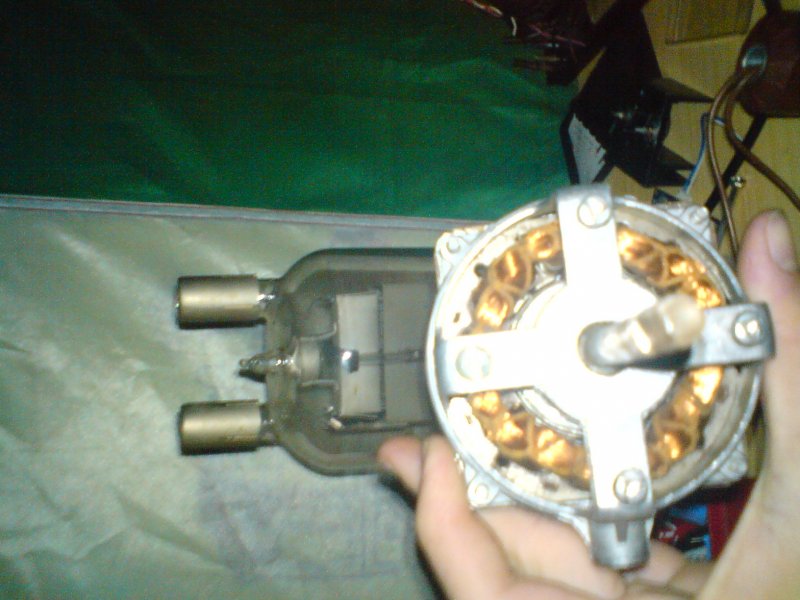

Meg terveztem már papíron a forgó szikra közömet. 12db csapágygolyó lesz rajta+2db ami forog
3mm-es bakelit lapon lesz az gész egy ventilátor motorral ami szabályozható. Véleményt kérek,hogy jó lesz-e?
(#) Collector válasza nikolatesla hozzászólására (») Szept 19, 2010 /
Csapágygolyó a szikraközben? Nem kell az oda. Ha így használod, akkor a wolframrudat kell forgatni (ez egy elég problémás dolog, mert a tengelytől el kell szigetelni a nagyfeszt, különben azonnal búcsút mondhatsz a motornak, jobb esetben). A ventillátor motor pedig nagyon lassú ide.

(#) Mallar válasza nikolatesla hozzászólására (») Szept 20, 2010 /
Veszel egy kisflexet. Azhiszem bolti nevén sarokcsiszoló. 13.000fordulatra lazán képes. olyan 3-4000 ft körül mozog egy olyan kis kütyü :yes:
Úgy szokás kivitelezni a forgó szikraközöket, hogy egy bakelittárcsát furkálnak tele és forgatják azt. És a két másik elektróda meg áll. Így könnyebb egyensúlyban tartani, mintha két egymástól tök ellentétes oldalon lévő hosszú rúd forogna körbe. Ráadásul könnyebb is rögzíteni. Bár nekem semmi bajom a te módszereddel. Egy időben sokat gondolkoztam is rajta. De a forgótárcsás megoldás mindenképp biztonságosabbnak tűnt nekem. Ha mégis maradsz a te verziódnál próbáld meg hihetetlen pontossággal kiegyensúlyozni és nagyfordulaton feltétlen dobozold be teljesen. Úgy védd mintha Biztosan leszakadna és magadat kéne óvnod a gyorsan szálló alkatrészeitől!

Majd meg nézem. Nekem 11ezer fordulatos kel majd. 4db MOT-al lesz hajtva és Collektor szerint akár 2m is lehet a szikra.

11 ezres? de ha több elektródát teszel rá akkor nehezebb lesz mondjuk a tárcsa, de kisebb fordulattal is mehet.
