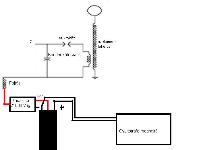

Hello! Szerintem is megéri venni 1 kapacitásmérőt, mert azzal tudod majd pontosan meghatározni a kondenzátorod kapacitását. Mindenesetre a síkkondenzátor kapacitásának a meghatározására a C = 8,854 x(10)^(-12)*Er*(A/d) képlet szolgál, ahol "Er" a relatív dielektromos állandó (vagy relatív permittivitás) ez minden anyagnál különböző(sajna nem tudom hogy mekkora üvegre), "A" az egymással szembenéző felületek nagysága, "d" a fegyverzetek távolsága. Ahogy elnézem az ábrádat itt majd párhuzamos kapcsolással kell számolni(a kapacitások összeadódnak) hogy megkapd az eredő kapacitását a banknak.De sztem a számolt és mért eredmények között tényleg nagy eltérés lesz.Remélem segítettem.

(#) DB72 válasza Collector hozzászólására (») Jan 7, 2009 /
A fojtást meg lehet oldani a fénycsővek elektronikájában lévő trafóval? Csak a szekunder részét kell bekötni ugye?
(#) Collector válasza DB72 hozzászólására (») Jan 7, 2009 /
Hát, mondjuk. A lényeg, hogy elég nagy legyen az induktivitása. A legjobb ferritmagos, vagy légmagos nagy menetszámú, jól szigetelt tekercs lenne.
Nagyjából így kell nem?
Ez lehet hogy hülye kérdés lesz de a kérdőjeles részt hova kell kötni
(#) belganarancs válasza DB72 hozzászólására (») Jan 22, 2009 /
A gyújtótrafós megoldás nem valami tuti..
1.életveszélyes
2.alacsony teljesítmény
Szerintem szánj erre a témára több időt,keress rá googlen Skori mini teslájára,ha megpróbálod megépíteni,azzal elindítasz egy tanulási folyamatot,aminek a végén tuti összeraksz egy félvezetős teslát,ráadásul a tanulási folyamat nem életveszélyes.Később ráérsz a mikrosütőtrafós,szikraközös megoldásokkal foglalkozni.Én így kezdtem,nekem már van miniteslám,most nagyobb teljesítményű félvezetős teslatekercsekkel foglalkozom,ezek már életveszélyes kategória,de fontos,hogy jelentős tapasztalattal jutottam idáig.Ezt az utat javaslom neked is,de ez csak egy ötlet volt.Ha minden áron ragaszkodsz a szikraközös megoldáshoz,akkor sem érdemes gyújtótrafóval tökölni(alacsony teljesítménye miatt).
