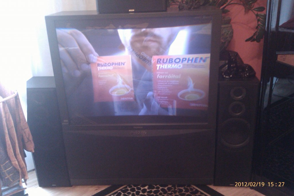

1 Thomson 52RH44E Projektor tv-röl lenne szó 2 szer produkálta eddig a következö hibát 1 hosszú 5 rövid villogás a standby leden de most a második nem bekapcsoláskor hanem menet közben jött elö és ki is kapcsolt a készülék . De ez miatt nem tudom bekapcsolni a hibakod továbra is villog. Segitsetek mihez nyúljak? Elöre is köszi.
Köszi ennél bövebb jobb let volna de megoldodot
euroscart csatlakozot megmozgattam mind a 3 aljzatban és láss csodát semmi baja a készüléknek.

De nem szép dolog a barátnöm képét mutogatni
