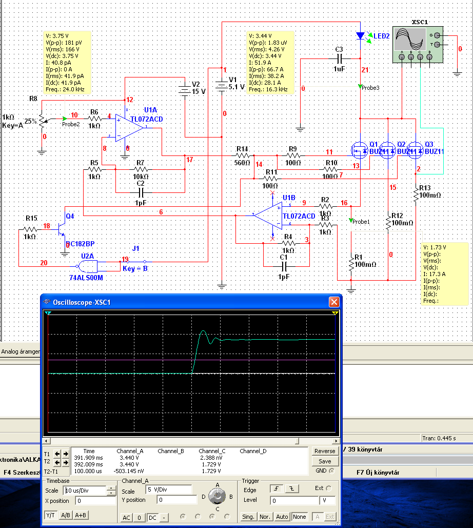

(Azt olvasom, hogy 2db FET van, de valami nem stimmel az ellenállásokon eső fesszel 50A-nél, ezért kérem, hogy pontosíts!)
(#) watt válasza Zoli33 hozzászólására (») Ápr 12, 2009 /
Közben ezt ütöttem össze. A szimuláció szerint a sebessége, a TL072-esekkel 100kHz körüli. A Te OPA-iddal sokkal gyorsabb lehet. Az OPA-knak 15V-tápot el kell viselniük, és a kimenetükön az 560ohm terhelést. A kapcsoló helyén lehet a vezérlő TTL jelet bevinni.
Ha van kedved kipróbálhatod, nekem most nem nagyon van rá időm.
(#) Zoli33 válasza watt hozzászólására (») Ápr 12, 2009 /
Igen!
A kapcsolás amit linkeltem, az csak olyan 30amperig használom egy fettel.
Jelenleg az 52ampereshez ugyebár kettő darab fetet használok. Minden fet kimenetére 7-7darab 0.22R 10Wattos ellenállást használok. Vagyis a fet kimenetén 0.0314R a terhelés van, úgyszintén ennyi a másik feten is. Szóval igazad van az ellenállásokkal.
(#) watt válasza Zoli33 hozzászólására (») Ápr 14, 2009 /
Oké, köszi a választ!
A rajzhoz csak annyit szeretnék még fűzni, hogy a rajta látható alkatrészek azért azok amik, mert a szimulátorban nem nagyon van olyan, ami ide kéne. Természetesen a megfelelő helyekre(FET, OPA, tranyók) az általad használt alkatrészeket gondoltam.
Csak érdekességképpen, hogy a szimulátor simán feldolgoz 100A-t a 3db BUZ11-en, ami igazából ettől régen megkattanna!
