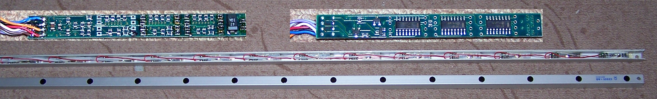

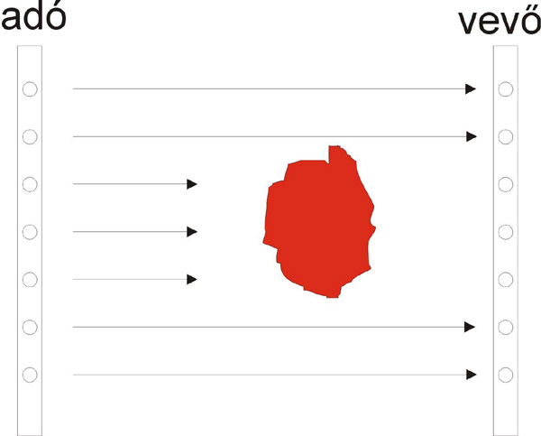

(#) lelkes amatőr hozzászólása Jún 17, 2007 / 4
A következő variációt használom én. Tetszőleges számú (célszerüen 8 vagy többszöröse) adó-vevő pár egy sorban -tud érzékelni tárgyat, annak méretét, helyét- az érzékelési tartományban. Az adók jelei lehetnek egyidejüek vagy szinkronban a vevővel léptethetők (kisebb fogyasztás).
A jelfeldolgozás 74HC151 feladata, erről multiplex lekérdezhető a adat.
