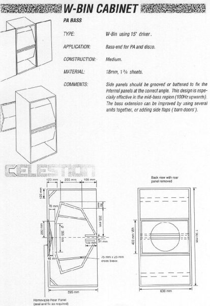

(#) gida hozzászólása Márc 8, 2011 /
Sziasztok! Valaki adna nekem egy részletesebb szabástervet erre a ládára? Elörre is köszi a segitségeteket.
(#) karpi válasza skero hozzászólására (») Márc 8, 2011 1 /
"..Elektromos szempontból többszörös teljesítményt elviselhet torzítás vagy károsodás nélkül egy hangszóró már attól is ha más a hangváltója..".
Hat persze .Sorba kotok egy rezso ellenallast es mindjart 3000W-o terhelhetosegu hangszorom lessz.
Terhelhetosegnek korulbelul azt az erteket adjak meg ahol a tekercs mar kigyullad es mecses lessz a hangszorobol , manapsag meg roszabb is a helyzet .
"....Elektromos szempontból többszörös teljesítményt elviselhet torzítás vagy károsodás nélkül egy hangszóró.." mint ? egy biciklilampa ?
A torzitas az mar az also hatara a terhelhetosegnek .A karosodas mar a felso hatar .Tehat a te "tobszorosod" benne van meg a terhelhetosegi zonaban.
(#) karpi válasza gida hozzászólására (») Márc 8, 2011 /
Ugy latom meg van minden meret ,ez ilyen kicsi kep ? Bisztos van a neten nagyobb ha nem latod a szamertekeket .Szabasterv az az illeto lemez mereteitol fugg (nem ?) ugy hogy minnel kevesebb anyagot dobjunk el.

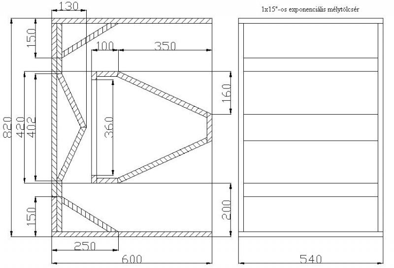

(#) frissadam hozzászólása Márc 8, 2011 /
Valaki csinált már ilyen ládát? Szerintem kevés a méret a rajzon a gyártáshoz.
(#) skero válasza karpi hozzászólására (») Márc 8, 2011 /
„Sorba kotok egy rezso ellenallast es mindjart 3000W-o terhelhetosegu hangszorom lessz.”
Ennek semmi értelme és semmi köze ahhoz amit írtam. És az sem 100% ,hogy több bevitt energiát visel el egy hsz elektromosan mint mechanikailag.
(#) skero válasza gida hozzászólására (») Márc 8, 2011 /
Találtam pár hasonlót.
(#) gida válasza skero hozzászólására (») Márc 9, 2011 /
Így már látom az adatokat rendesen
(#) andras1 válasza gida hozzászólására (») Márc 9, 2011 /
Ha az 1. képen lévő celestion érdekel abban tudok segíteni sok hasznos tanáccsal, mert építettünk belőle 10 darabot.

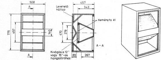

(#) zitzaki hozzászólása Márc 21, 2011 /
Sziasztok!!
Van egy Eminence omeg pro 18-as hangszóróm két doboz közül vacilálok valaki megtudná mondani hogy melyikkel lenne jobb?EZ vagy EZ
Elöre is köszi!!!
(#) sound.man válasza zitzaki hozzászólására (») Márc 22, 2011 1 /
Egyik se. Vagyis én egyik ládát se csinálnám meg.
(#) zitzaki válasza sound.man hozzászólására (») Márc 22, 2011 /
Szabad megkérdeznem hogy miért?
