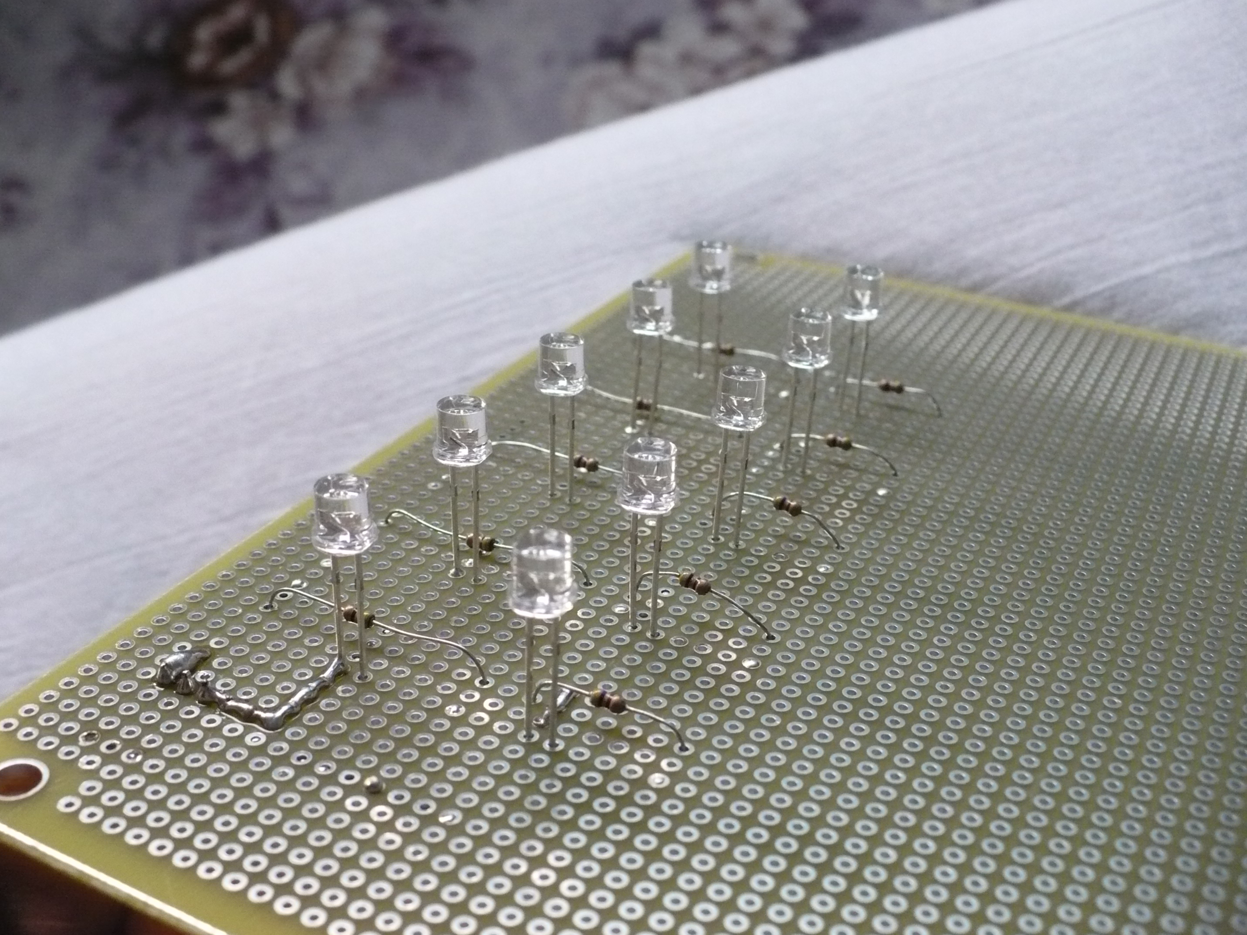

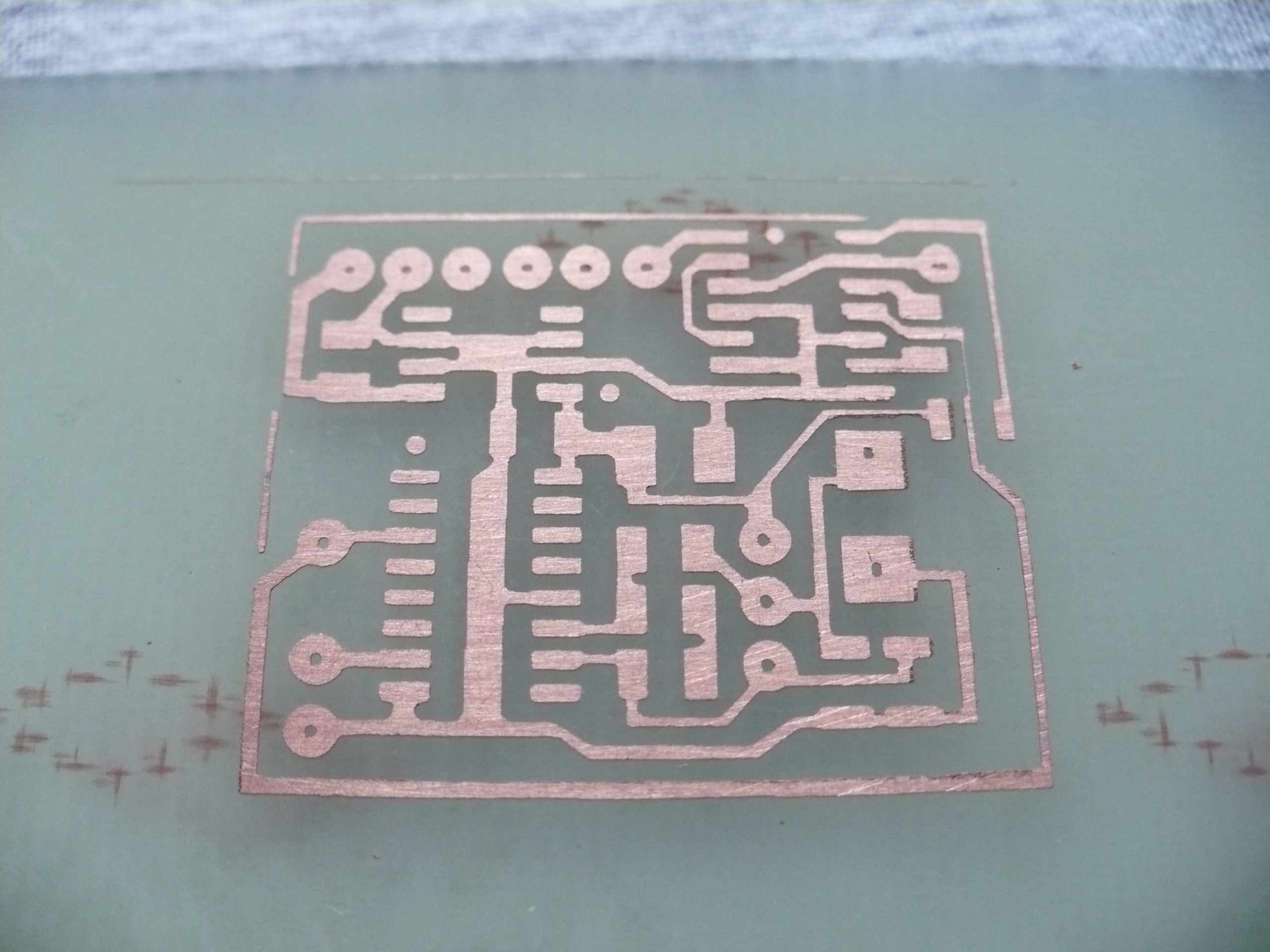

Gondoltam megosztom veletek UV-LED-es fotózásom eredményét. Hátha érdekel valakit. Én 46Ft /db áron vettem 5mm-es laposfejű UV-LED-eket és szerintem tökéletesen lehet vele levilágítani a fotolakkos panelt. A LED-ekhez csupán egy-egy ellenállást kell sorba kötni. 12V-ra kötve pl. 470ohm tökéletes, ahhoz,hogy meglegyen a 20mA. A hullámhossza 400nm, a teljesítménye 68-100mW. A levilágítási idő kb. 15 perc, de lehet, hogy kevesebb is elég. Ezt még ki kell tapasztalnom! A képeken látható a végeredmény! Ha valakinek van kérdése, szívesen válaszolok!
Mégegy kép a LED-ekről. Kb. 2cm-enként van egy LED a próbapanelen. A megvilágítást kb. 5 cm-ről használtam. A LED-ek sugárzási szöge 140 fok. Valószínüleg több helyet is lehet hagyni a LED-ek közt, bár ezt még nem próbáltam.
Egész jó lett! Bár jobb oldalt látok egy kis alávilágításos hibát, de az elhanyagolható! Szép munka!
A leviálágítóról is kapunk képet? Hány db leddel próbáltad? 68-100mW-al nem biztos hogy olyan jó lesz kevesebb idő alatt... A Napnak kell nyáron, délben 3-5perc...
Tényleg van egy pici hiba, de nem szakadt meg! 10db LED van a panelon, amivel világítottam! Egyébként ez volt a negyedik próbálkozásom a fotózással! Talán elnézhető. Még próbálom tökéletesíteni a műveletet. A levilágító az, amit belinkeltem képet a ledekről. Egy kisebb fadoboz tetejére van rakva, a dobozban pedig a panel van 5cm-re a LED-ektől.

A LED-ek típusa: OSSV53E1A
Egyébként a TME-től vettem. www.tme.hu Ez a cég Lengyelországban van. A honlapjukon kiválasztod amit akarsz és 1500HUF szállítási költség ellenében a GLS 2-3 nap múlva meghozza. Nekem nagyon bejön. Már 2x rendeltem tőluk és még nem csalódtam!
A LED nyitóirányú feszültsége 3,4V.
Névleges árama: 20mA Ja, és nem melegszik, bár gondolom ezt sejtettétek!

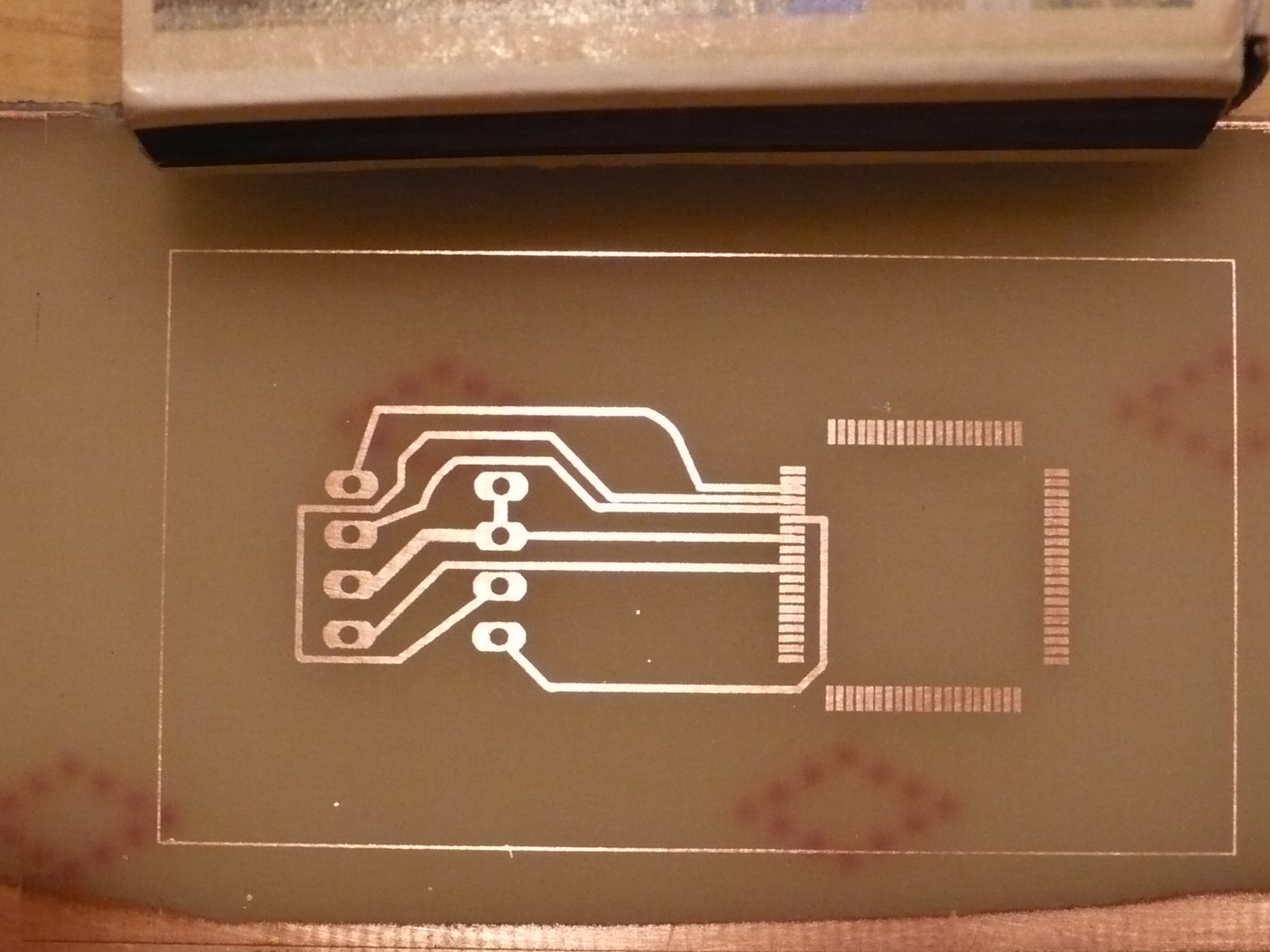

Gondoltam felrakom a következő fotózásom eredményét. Most 15 helyett csak 10 percig világítottam meg a panelt. A fóliát pedig egy üveglappal szorítottam a nyák-ra,ami egy műszerből lett kiszedve. Szóval nem tudom milyen üveg pontosan. A kép felső részén egy gyufás doboz látható a méretek érzékeltetésére. A panelon egy 80 lábú TQFP tokozású IC és egy 8 lábú DIP tokozású IC helye látható. A 80 lábúnál két láb összeér, mert rosszul állítottam be a huzalozást az Ultiboard-ban. Szóval nem maratási hiba. Positiv 20-at használtam, ha még nem mondtam volna! A TQFP-nél a lábak középpontjának távolsága egymástól 0,5mm, a lábak szélessége pedig 0,3mm.
Csak 1 szó - szép !
És egy kérdés : mivel világítasz?
