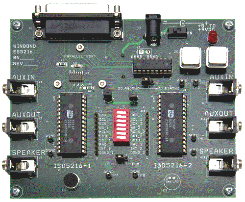

(#) sirály12 válasza olibali hozzászólására (») Jún 25, 2006 /
Én egy isd hangtárolóval oldanám meg a helyedben.
link1
(#) olibali válasza sirály12 hozzászólására (») Jún 25, 2006 /
Jo ez a link de ez nekem kínai. ha esetleg kis magyarázatot is fűznél hozzá vagy akárki felvilágosítana eziránt.
(#) olibali válasza olibali hozzászólására (») Jún 25, 2006 /
Ez szerintetek kielégíti a fentebb írt feltételeket?Mikor játssza le a hangot?Hogy működik?
A kapcsrajz a pdf végén van
Ez az ic család egy analóg hangtároló cucc. Az a0-a7 lábakkal tudod megcsinálni azt, hogy több dolgot is velveszel, és ezeket bármikor visszajátssza neked (mint egy címzés). Különböző kapacitású tagjai vannak, a pár másodpercestől a több perces pétdányokig.
Az oldalon amit linkeltem a második kapcsolás szerintem neked tökéletes, csak az a0-a7 lábakat kell vezérelned.
Ettől egyszerűbbet szerintem nem találsz.
Hogy vesz fel?Mikrofonnal vagy Gépről is át lehet húzni a jeleket?
Ha nem gong felraknád ide a képét és a kapcsolását mert a linken eléggé sok ilyen van és nem tudom, hogy pontosan melyikről beszélsz.
Köszi
Ez amit itt látsz, az mikrofonal vesz fel, de gépről is meg lehet oldani.
kép1

A Chipcad-nél lehet kapni Winbond gyártmányú ISD hangtároló chipet. Én az ISD2560-ast próbáltam ki. Egy medvét csináltam a barátnőmnek, ami az én hangomon mindenféle dolgokat mond. Bár én egy teljesen egyszerű verziót csináltam meg, de egy mikrokontrollerrel vezérelve mindenfélére tudod használni. Igaz ez nem lesz mp3 minőségű, csak telefonhang (8Khz). Az adatlapjában minden benne van ami kell.

Használj ISD Chipeket. Erre találták fel. Hangfelvevő IC. pár alkatrész és kész.
Egy ISD1416-ossal 16mp-es 8KHz-es hagot tudsz tárolni, eepromja van, szal nem felejt, és gombnyomásra lejátsza...
És van ilyen Chip a ChipCAD-nél kb 5-600Ft-ért is...
