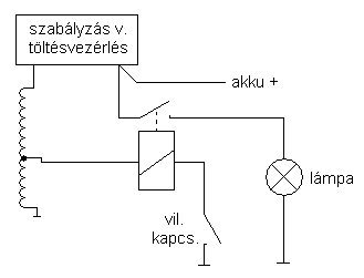

Nekem is hasonló gondom lenne, mint nektek. Csak nekem nem szimóba, hanem robogóba kellene egy szabályzás. Úgy szeretném megcsinálni, hogy a világítás is akksiról menjen, de csak akkor ha a motor jár, hogy ne merítse le az akksit. Azért kell a világítást is átkötni az akksira, mert a töltő és világítótekercs egy, csak a világításnak van egy kisebb feszültségű leágazás. Erre keresek valami egyszerű megoldást.
A világítást legegyszerűbben így oldanám meg: a leágazásról egy nem polarizált relét hajtanék, és a relé kapcsolhatja a lámpát. Persze az is csak akkor, ha a kapcsolóval a relé tekercsének áramkörét zárod. Ehhez a szabályzást nem kell piszkálnod, úgy értelmeztem, hogy az működik jelenleg is.
