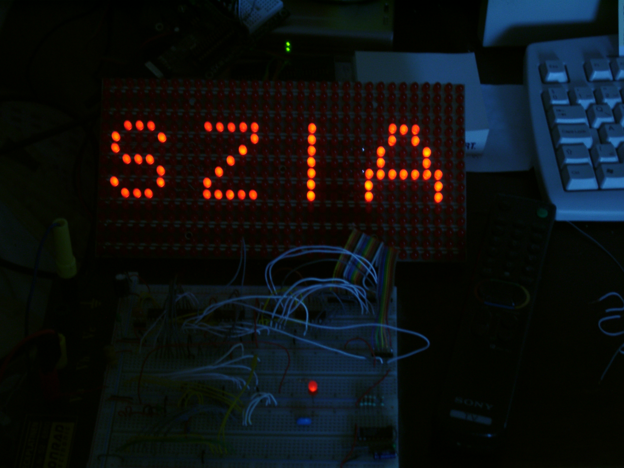

Na megpróbálok mindenkinek egyszerre válaszolni.
A két modult nem akarom elkülöníteni. Két LED matrix modult úgy kezelem egybe hogy a soros alapból egybe vannak kötve, az oszlopok meg úgy vannak mintha egy darab 8*10-es LED matrix modult vettem volna. Hogy hogy világít egyszerre több oszlop különböző adattal? Mellékeltem a képet. Vagy 10 percembe került mire ilyen szépen megcsináltam photoshopban ![]() Asszem így megválaszoltam minden kérdést, így látszik hogy folyik a frissítés... Ebből az ábrából látszik, hogy hogy lehet egyszerre több oszlopot is megjelenítani különböző adattal. Shift regisztert végülis tudod kontrollálni, csak kell egy clear... mert én szerintem az bármennyire is stabil, el fog az csúszni... nem hiszek én ebben ![]()

Tetszik ez a téma, csak ez miatt reggeltem. Építettem jóbarátommal egy 3072 ledből álló PC vezérelt kijelzőt, úgyhogy szívesen megosztom veletek a tapasztalatokat.... Teljesen részletekbemenő dolgokat nem írok le, mert azzal magunknak teremtenék konkurenciát, de általános információt szívesen adok: mit hogy szoktak, mik a buktatók, mit érdemes otthon, és mit nem stb. szal kérdezzetek... mellékletben a készülő második tábla egy modulja: |
