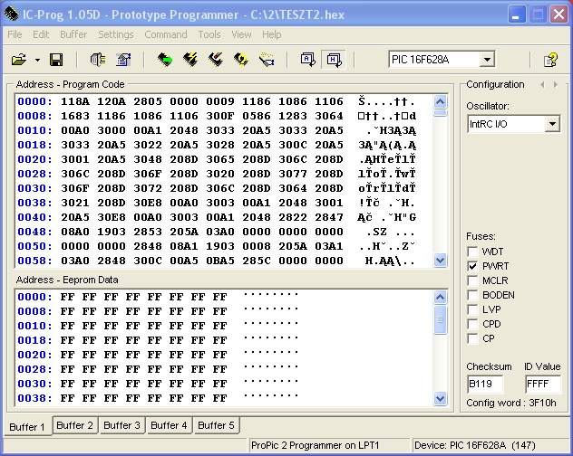

(#) Villám válasza bbatka hozzászólására (») Júl 9, 2007 /
Én pont így kötöttem be és beletöltöttem a progidat, de nekem az égvilágon semmi nem jelenikm eg a kijelzőn? Tudnál segíteni mi lehet a gond?
(#) bbatka válasza Villám hozzászólására (») Júl 9, 2007 /
Basszus alapból LVP-t állítottam be. Ki kell szedni égetés előtt az LVP melől a pipát.
Kiszedtem.
Még mindig nem jó vmi :nemtudom:
(#) Villám hozzászólása Júl 9, 2007 /
Megvan a hiba, bekrepált az LCD, másikkal tökéletes
Köszönöm! :puszi:
