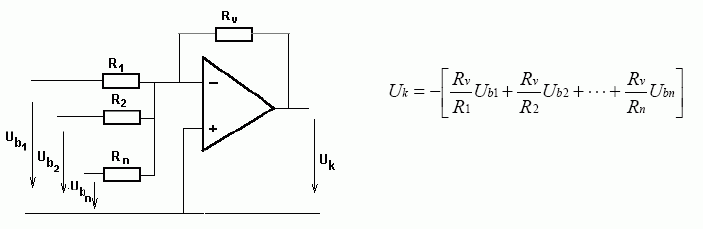

Néztem a feszültség összegzőket is, azokat hogy kell megépíteni, vagy hogy kell kérni a boltban? Vagy mi ez?
(Én totál ide tartozok a kezdő kérdésekhez, electro órán majdnem megbuktam, erre most meg ez érdekel )
Feszültségek összeadását vagy sorbakapcsolással (közös GND esetében nem jó) vagy műveleti erősítős jelösszegzővel szokták csinálni.
Igen én is ezt nézegettem, de (bocs enyire hüle vagyok) mi az a háromszög középen? Pl egy 2V-os és egy 300mV-os feszültéget összekapcsolok azt mivel csináljam?

Az a háromszög középen egy műveleti erősítős jelösszegző. Ez tulajdonképpen egy spéci IC.
Ma voltam bent és bután néztek rám mikor kértem egy feszültség összegzőt . Hogy kérjem ezt az IC-t mi a neve?
Ez hihetetlen bementem ma az electronika boltba kértem egy LM386-os Műveleti erősítőt. Erre azt mondták, hogy az nem jó feszültség összegzőnek, mivel nem bírja a 12V-ot és hogy túl nagyra erősítené fel . Én mondtam, hogy nem előerősítőt szeretnék csinálni , hanem fesz összegzőt ....

Ha simán rákapcsolsz 12V- ot akkor valóban elhalálozhat az IC (tudod, az IC füsttel működik - ha kijön a füst, akkor tovább már nem működik - bocsi a hülye viccért) A megadott elvi rajz mellett ott a képlet, amivel számolni tudsz, hogy a mekkora legyen (lesz) a kimeneti fesz...
