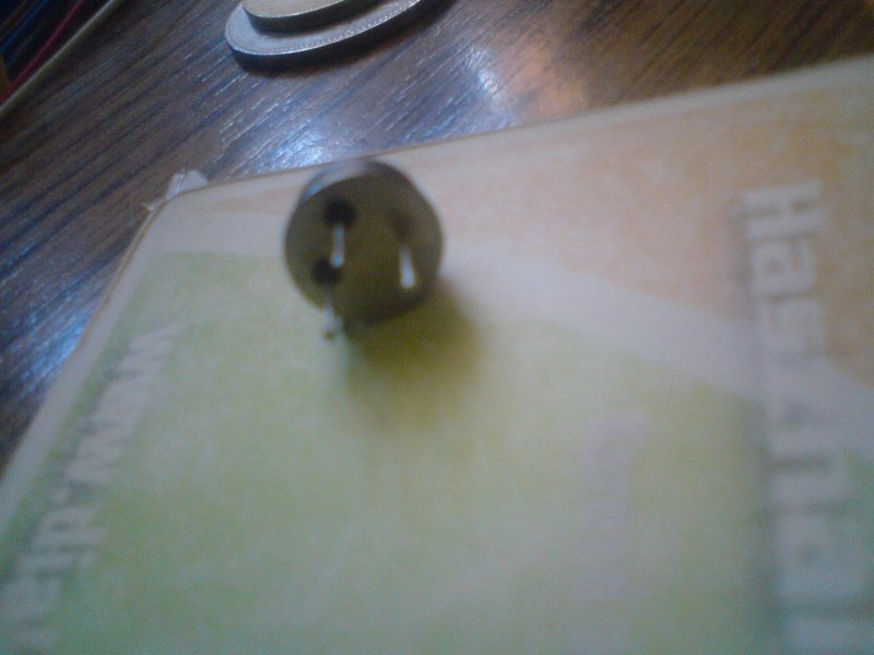

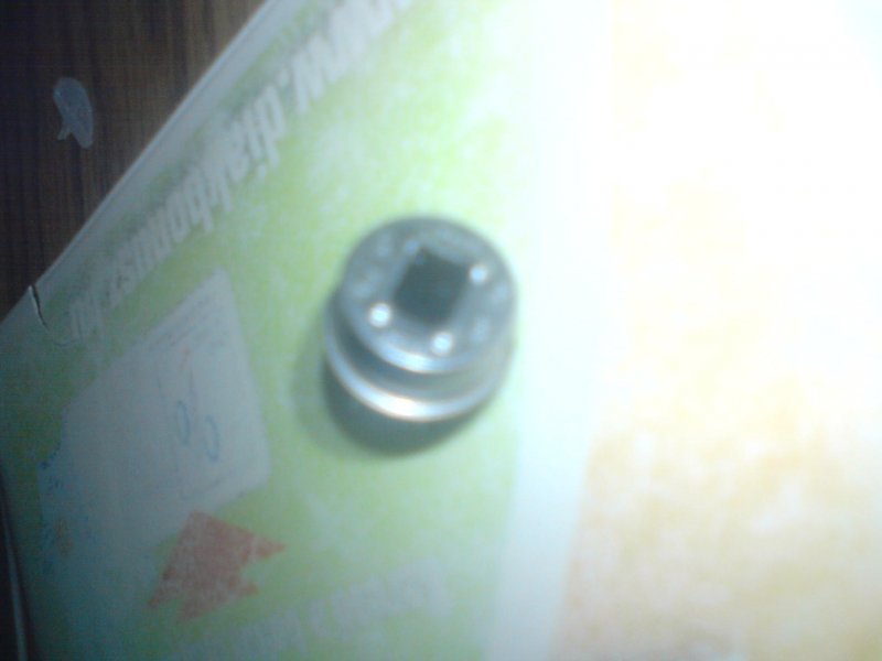

valaki megtudná mondani mi lehet ez az alkatrész?,mozgásérzékelőből vettem ki,infra led mellett volt ,talán fototranzisztor? segítséget előre is köszönöm

Ez maga a "mozgásérzékelő". Ez érzékeli a hőmozgást.
