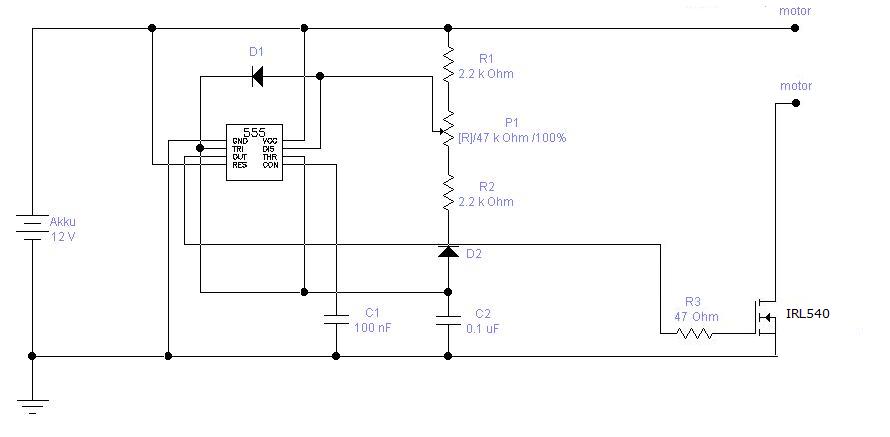

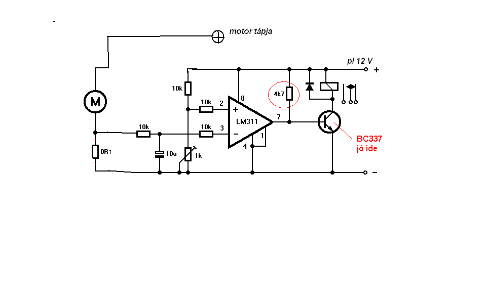

Van egy dinamo motorom wartburg vagy trabbantból származhat. Nem tudok róla sokat h párhuzamos vagy soros gerjesztésű ezért kérnék hozzá egy kis segítséget. Külsőre valahogy így néz ki, de az van ráírva hogy 24V 110W Ankersp. 18V. Ezt a potort kéne vezérelni egy pwm-el és kéne hozzá egy túláramvédelem. A pwm-et csatolom és találtam egy áramkorlátot is. Még annyi a gondom hogy autoakkumlátorral kéne működtetni ami ugyebár 12V, de maga a motor 24V-os elvileg.

![]() Ha lassan gyorsul, akkor több áram kellene neki, vagyis az áramkorlátot feljebb kellene engedni. Nyilván nem biztos, hogy a motor ezt tolerálja. Vagy csökkenteni a súlyon, de ez nem megy. Hát, nem túl nagy ez a motor. De az is lehet, hogy túl óvatos vagy az áramot illetően... Azt nem értem, hogy miért csak lassan veszi fel az áramot padlógáznál. Van egy érzésem, hogy az integrátorral párhuzamos ellenállás nem megfelelő. Úgy kell megválasztanod, hogy teljesüljön az L/R = C x Rint feltétel, ahol L a mérőfojtó induktivitása, R a mérőfojtó ohmos ellenállása ( ezt csak számolni tudod ) C az integrátor inverz bemenete és a kimenete közé kötött kondenzátor értéke, az Rint pedig a vele párhuzamosan kötött ellenállás. Kissé nehézkes ezt kiszámolni, mert a mérésekkel jó nagyot lehet tévedni, meg a bekötéseknek is van ellenállása, stb, de próbáld meg azt, hogy csökkentsd az ellenállást a felére és nézd meg, hogyan fut fel az áram. Annak nem szabadna függnie a motor fordulatszámától, tehát attól sem, hogy már megy e a kocsi, vagy még áll. ( Hiszen azért áramkorlát. ) Ha rosszabb lesz, akkor növeld az ellenállást, valahogy be lehet ezt játszani. Persze, az is lehet, hogy ez az ellenállás jó, hiszen álló helyzetben az igaz, hogy a motor árama mondjuk 400A, de ezt egészen rövid impulzusok formájában veszi fel. Erre való a konditelep, hogy ezt átlagolja, tehát az akksiknak nagyjából csak sima egyenáramot kell szolgáltatniuk. Ha ezt nézzük, akkor világos, hiszen indulásnál egészen rövid impulzusok folynak a motoron, így a motor alig forog, csak kicsi az indukált feszültsége, tehát a felvett teljesítménye is kicsi. Ahogy nő a motor fordulatszáma, vagyis gyorsul az autó, úgy nő a motor indukált feszültsége is, ennek megfelelően nő az impulzusszélesség amit a motor kap, tehát, nő a felvett teljesítmény is. A végeredmény pedig az, hogy a gyorsítás végén- miután állandó árammal gyorsít - 62A az akksiból felvett áram. Ez persze átlagérték, remélhetően a kondiknak köszönhetően kicsi áramhullámossággal. Ez azt jelenti, hogy a gyorsítás végén a motor elérte az ehhez a terheléshez tartozó maximális fordulatszámot, tehát a motor leadott teljesítménye és a kocsi mozgatásához szükséges teljesítmény egyforma. A felgyorsulás után, már csak a kocsi sebességen tartásához kell energia, ez fedezi a légellenállásból, meg a kerekek súrlódásából származó teljesítményigényt. Ennek megfelelően szépen csökken is felvett áram, így a teljesítmény is. A motor teljesítménye így biztos nincs kihasználva, hiszen ha kevesebb az áram, akkor az azt jelenti, hogy csak 2...3 kW a felvett teljesítmény, pedig lehetne több is, ami a nagyobb sebességhez kell. Ezért gondoltam, hogy betehetnél egy váltót... Ha meg jobb gyorsulás kellene, ahhoz több áram kell, mondjuk 600 A... Aszinkron motornál van olyan, hogy mezőgyengítés, hogy itt is van e ( DC motornál ) azt nem tudom, de ha van, akkor a végsebességnél lehetne csökkenteni a gerjesztőkör áramát ( csökkenteni a gerjesztőtekercs feszültségét ) akkor elvileg gyorsabban forogna, persze kisebb teljesítménnyel, de az is elég lenne. Gondolom, megnőne a kocsi végsebessége. De ezt majd valaki más megmondja, mert nem értek annyira a motorokhoz. ![]()
