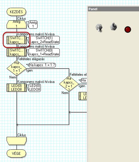

(#) zoox hozzászólása Jún 24, 2011 /
Most ismerkedem a flowcode-val és hát elakadtam egy kicsit. .ASM-be firkálgatok ezt azt ,de most a flowcode-ot is szeretném használni.Hogyan lehet biteket tesztelni egyszerüen ugy mint az asm-ben pl:btfss reg,bit
vag btfsc reg,bit?Gondolom van valami jó megoldá,de a sample progik között nem találtam.

(#) zoox válasza kokozo hozzászólására (») Jún 24, 2011 /
Huuu..
C-ül nem nagyon tudod.Akkor megpróbálom máshogy feltenni a kérdést:
Van 1 portunk mondjuk PORTB és egy másik az meg PORTC.
A Bport-ra ráakasztok 8 kapcsolót a C-re pedig 8 LED-et.Ha a pl. a Bport 2. bitet 1be billentem(kapcsolóval) akkor szeretném a Cport 5. bit-et bekapcsolni.Azaz figyelnem kellene a Bport 2.bitet és ha 1 akkor kapcsoljam be a Cport 5.bit-et.Ezt hogy lehet okosan megoldani Flowcode-val?
ASM-ben ez kb igy néz ki:
[code=c]btfsc PORTB,2
bsf PORTC,5
bcf PORTB,5
Gondolom van valami frappáns megoldás erre is.
Köszi

(#) zoox válasza (Felhasználó 15355) hozzászólására (») Jún 24, 2011 /
Az elsőre én is gondoltam de ha már két gombot használok egyszerre akkor már nem lesz jó pl :ha a 2. és 1. bit 1 lesz akkor a be=3 és igy nem teljesül a feltétel. A másik megoldásra nem gondoltam KÖSZI ez járhatónak tünik ,de hogy tudok több bemenetet használni és hozzárendelni kimenetet.Pl.:B1->C2 ÉS B2->C4 stb... :confusedróbáltam de nem igazán müködik ugy ahogy én akarom.
1.bit 1
2.bit 1
3.bit 0
akkor be = 3
switch ugy néz ki hogy első elágazás 1
második elágazás 2
harmadik 4
és igy tovább 8 ,16,32,...128
de a be =3 és igy egyik sem teljesül,vagy rosszul gondolom ?
(#) zoox válasza zoox hozzászólására (») Jún 24, 2011 /
Közben rájöttem csak igy nagyon fogja enni a progi a ramot:minden egyes be-hez kell 1 uj változót dekralálni.
Flowcode1.fcf
Oké értem a gondolatmenetd de az alap problémám még mindig megvan,ha például a bemeneteken szenzorok vannak mondjuk 8 db B1-B8 ig akkor már nagyon sok a elágazási lehetőség és igy ez nem használható,ezért akartam volna a bit tesztelést megvalositani.
Igen ez igaz csak én még mindig ASM-be gondolkozom és nem akarom teleszemetelni a ramot.Akkor nincs frappáns megoldás a bit tesztre.
Értem és akkor mi van ha a b7 kapcsoló kapcsolt állapotban van akkor már a kimeneten nincs változás.Én ugy gondolom hogy minden variációhoz legyen "számitás" akkor 255 variáció kell Gondoltam még arra is hogy maszkolom AND függvénnyel a bemenetet és akkor csak 1 bitet fog látni az elágazás csak ez elég bonyolult lesz igy
ASM-et is ezt nem tudtam ez igy már szuper akkor meg is próbálom.Köszi
