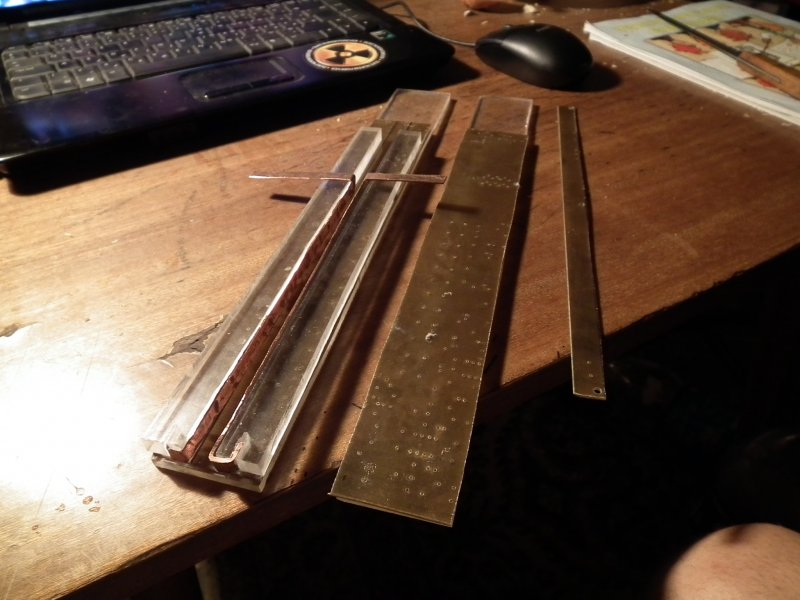

Amúgy halad a railgun-om is, most nem akarom elkapkodni.
