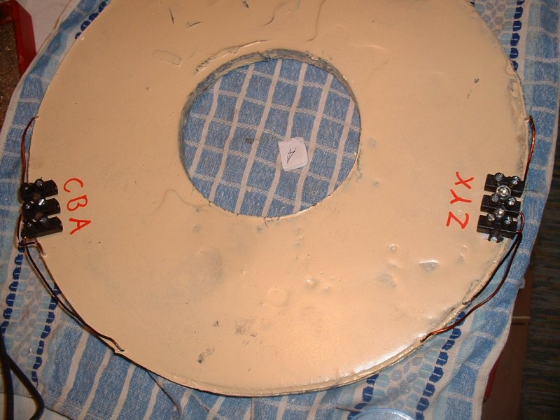

Légy szíves, írd már meg a tekercsek vastagságát a műanyaggal való kiöntés után. Kíváncsi vagyok, mit ad le egy ilyen generátor. Lehet hogy én is csinálok egy hasonlót a hosszú téli estéken.

Nem lett teljesen egyenletes az öntés, 1-1,5centi vastag az állórész. A tekercsek 1 centi vastagok.

A tekercsek műgyantába ágyazása nem egyszerű "kiöntés". A műgyanta feladata elsősorban nem a huzalok védelme, hanem a tárcsa egybentartása. Emellett fontos, hogy a tárcsa a lehető legvékonyabb legyen a légrés minimalizálása érdekében. Ezt a legcélszerűbben úgy lehet elérni, ha a beöntött tekercseket két korong között összesajtoljuk. Hogy a tekercs alján-tetején a huzal kilátszik, nem jelent gondot, legfeljebb a végén kap egy hajszálnyi lakkréteget. Ellenben a tekercs egyenletes vastagságú lesz.
