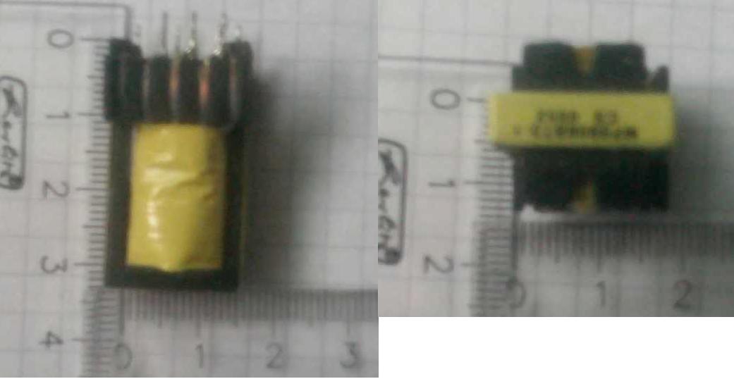

(#) neocska hozzászólása Jún 27, 2011 /
Megint egy érdekes problémával fordulok hozzátok.
A cél egy 230v->5V 3A, minél kissebb helyre bekel férjen (hossz 10cm, szélesség 14cm, magasság 2cm)
Valakinek valamien kapcsolás? a trafot amit felhasználnék az nagyábol igy néz ki (kép csatolva), a tetején meg ez találhato: MP9806BT3-1 CS0552

(#) lorylaci válasza neocska hozzászólására (») Jún 27, 2011 /
Cikkek: egyszerű SMPS
Az ebben lévő IC családja elég nagy, kapható belőle oylan verzió, ami tudja a kívánt teljesítményt. Méretben meg szerintem biztos bele fog férni
Mérd meg a trafó induktivitásait. Abból tudod legjobban azonosítani a tekercseket. Ahogy nézem az általad mutatott trafó leginkább erre hasonlít: Myrra 16W
Az adatlap alapján hasonlítsd össze a tieddel.
(#) neocska válasza lorylaci hozzászólására (») Jún 27, 2011 /
Szép leirás, csak elakadtam ott, hogy nekem két ilyen trafo volt a tápomba(két ilyen kicsi egyforma és egy nagy kb400-500W) , a másikat még nem szedtem ki, de sajnos nem tudom, hogy ez kell vagy a másik!
(#) emmzolee válasza neocska hozzászólására (») Jún 27, 2011 /
A tápokban nem szoktak két azonos lábkiosztású trafót használni. A két trafód biztos különbözik egymástól. A nyákot kövesd le, hogy melyik volt egy segéd táp, és a másik pedig valószínűleg a nagy táp driver-e lesz és vagy leválasztás a kapcsoló tranyók előtt.
