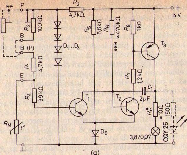

(#) Tomi94 hozzászólása Jún 27, 2011 /
Van egy kapcsolásom (mellékletben feltöltöm), amely arra jó, hogy egy bizonyos hőmérséklet elérésekor elkezd egy LED-et vagy izzót villogtatni (de hangjelzésesre is meg lehet csinálni állítólag). Én úgy szeretném átalakítani, hogy a hőmérséklet elérésekor meghúzzon egy relét az áramkör, ehhez hogy lehet átalakítani a kapcsolást? Ebben a formájában a szaggatott feszültség miatt gondolom nem lehet relét rákötni. Magamtól megpróbáltam úgy, hogy a kondenzátort és T3 tranzisztort (meg persze az izzót és a hozzá tartozó előtétet) kihagytam belőle, de így nem kapcsol a hőmérséklet-változásra.

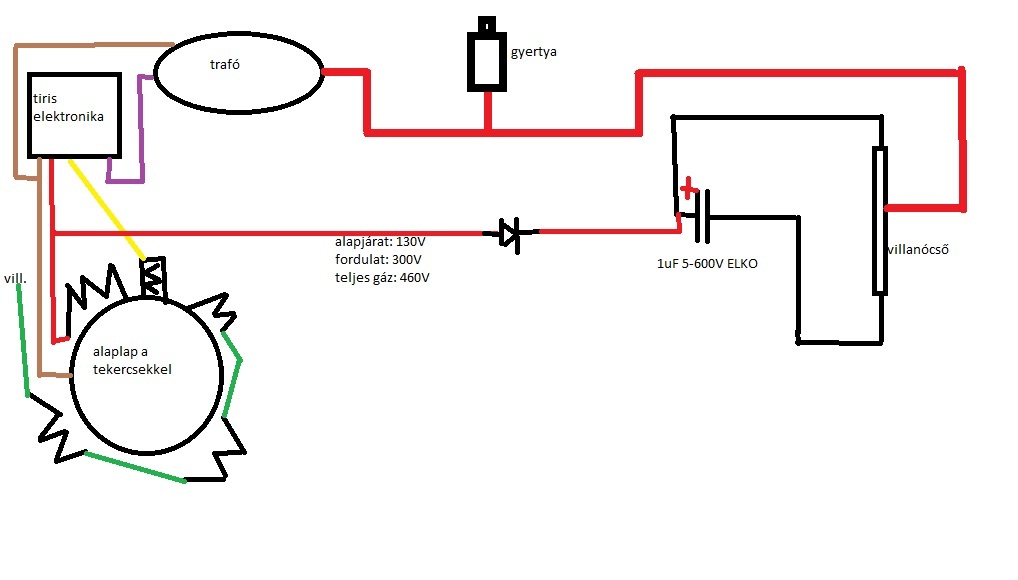

(#) peter1995 válasza b-max hozzászólására (») Jún 27, 2011 /
Aha értem. Sajnos fogalmam sincs hogy milyen cső egy pici csövecske egy pici digis gépé volt.
Akkor elméletileg a mellékelt rajzzal működne a gyújtás vizsgálat?
Az én motorom gyújtásáról kapná a tápot és a paciens gyertyája gyújtaná a csövet.

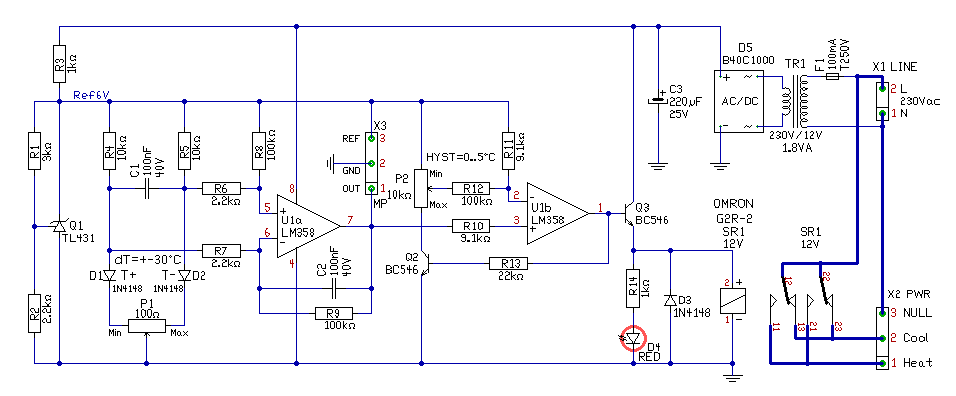

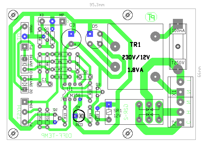

(#) cslajos hozzászólása Jún 27, 2011 /
Édesapám megkért rá, hogy a következő cuccot csináljam meg neki:
-van két víztartály, összekötve, az összekötő csövön egy szelep.
Egy olyan rendszer kellene, hogy ha a két tartály hőmérsékletkülönbsége 8 foknál nagyobb, akkor a szelep kinyílik. Na most ezt azért kellene megcsinálnom mert a boltban egy ilyen cucc 30000 Ft (csak az elektronika egy szép nagy lcd kijelzővel).
Addig meg van, hogy kell kettő hőszenzor, meg valami logika, ami vezérel. Na most itt jön a nagy kérdésem:
Nézegettem a cikkeket, kapcsolásokat, és nagyrészt nekem ez kínai. Elvileg mindket egyetemen megtanítottak idén logikai áramkörök tervezésére, de a gyakorlati megvalósításról egy szót sem szóltak. Egy ilyet lehet csinálni mikrokontroller nélkül (nincs programozóm, ráadásul életemben nem csináltam ilyet). Valamint ezek a szenzorok milyenek? Konstans kiadja binárisan hogy adott pillanatban mekkora hőmérsékletet észlel, vagy egy sorban adja ki binárisan órajelezve, vagy teljesen perifériaként működik és külön kell vezérelni? Én egy fázisregiszteres vezérlőre gondoltam, mert ugye ahhoz még rom se kell,. Tudnátok segíteni? Valamint van valami tanács, hogyan lehet a nulláról elkezdeni az elektronikát? Az aktív és passzív elemek működését még értem, de valahogy ami cikkekben utána jön az már teljesen kínai.
(#) Kovidivi válasza cslajos hozzászólására (») Jún 27, 2011 / 1
Ami kell neked: műveleti erősítő, pl . TL072, vagy LM358, kell két hőérzékelő, ezek analóg csodák, pl. NTC, PTC. Ezek ellenállása a hőmérséklet függvényében változik. Ezután be kell őket kötni feszültségosztó üzemmódban, és a műveleti erősítővel össze kell hasonlítani a hőérzékelőkön eső feszültséget egymással. Nagyjából ennyi lenne. Ha olvastál az írásomban idegen kifejezéseket, akkor nézz utána, vannak alapismeretes cikkek. Ehhez nem kell PIC.

(#) proli007 válasza Tomi94 hozzászólására (») Jún 27, 2011 /
A kondit tényleg ki kell hagyni, de ha a T3-at kihagyod, akkor mi fogja meghúzni a relét? Viszont a kondi helyett visszacsatoló ellenállás kell, hogy legyen hiszterézis is. Az R6 ellenállást célszerű ekkor kisebbre (kb. 10kohm-ra) cserélni.

(#) proli007 válasza cslajos hozzászólására (») Jún 27, 2011 / 1
Ha "nulláról szeretnéd elkezdeni az elektronikát", akkor lehet első nekifutásra egy analóg áramkörrel kezdeni. Pld. egy viszonylag egyszerű megoldással, mint amit a melléklet mutat.

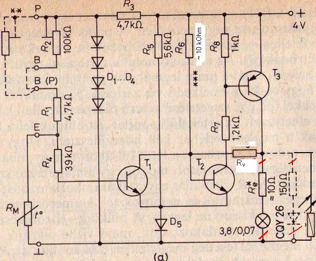

(#) Tomi94 válasza proli007 hozzászólására (») Jún 28, 2011 /
Szia! Megcsináltam egy átalakított kapcsolást, kicsit amatőr módszerrel de a lényeg látszik Az Rv ellenállást hogyan kell méretezni? Ill. a D1..D4 diódák valóban elhagyhatók, mint ahogy a könyvben van írva, ha nem muszáj teljesen pontosnak lennie, hogy mikor kapcsoljon be?

(#) proli007 válasza Tomi94 hozzászólására (») Jún 28, 2011 /
- Ebben a kapcsolásban elég nehéz méretezni, tekintettel arra, hogy a tranyók-tápfesz és egyéb paraméterektől fog függni az alkatrész értékek. Tehát próbálkozni kell. Az Rv fogja meghatározni a hiszterézis értékét, vagy is hogy mekkora hőfok legyen a ki és bekapcsolás között. De ez alapvetően a Te igényedtől is függeni fog.
- De a diódákat miért is kellene elhagyni? (a kapcsolásban amúgy is alig van pár alkatrész.) Ennél a kapcsolásnál a kapcsolási küszöbfeszültséget alapvetően a T1 tranyó bázis-emiter küszöbfeszültsége, és a D5 diódán eső feszültség összege fogja meghatározni. Vagy is a billenést ennek a két feszültségnek összege adja, ami kb. 1,3V lesz. Ez a feszültség érték, viszont függ a környezeti hőmérséklettől.
Mivel a tranyó alapvetően áramerősítő eszköz, az R4 ellenállás értéke és a T1 bétája is nagymértékben befolyásolja az E pont tényleges kapcsolási feszültségét, hiszen a T1 bázisárama majd feszültséget ejt az R4-en.
A négy dióda stabilizálja az NTC feszültségosztó tápfeszültségét, és részben függetleníti azt a tápfeszültség változástól, részben pedig nagyjából hőfokkompenzálja azt, hiszen ezen mérhető feszültség is változni fog a hőmérséklettel.
Szerintem rakd össze, méregessél, és majd megismered a működését..

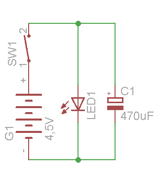

(#) t.gergo hozzászólása Jún 28, 2011 /
Egyik haverom azt állítja,hogy az alábbi kapcsolási rajz tökéletesen működik úgy amikor zárja az áramkört akkor a led világít amikor nyitja akkor a led szépen elhalványodik, mert meg akar bizonyosodni róla hogy tényleg így van-e.
