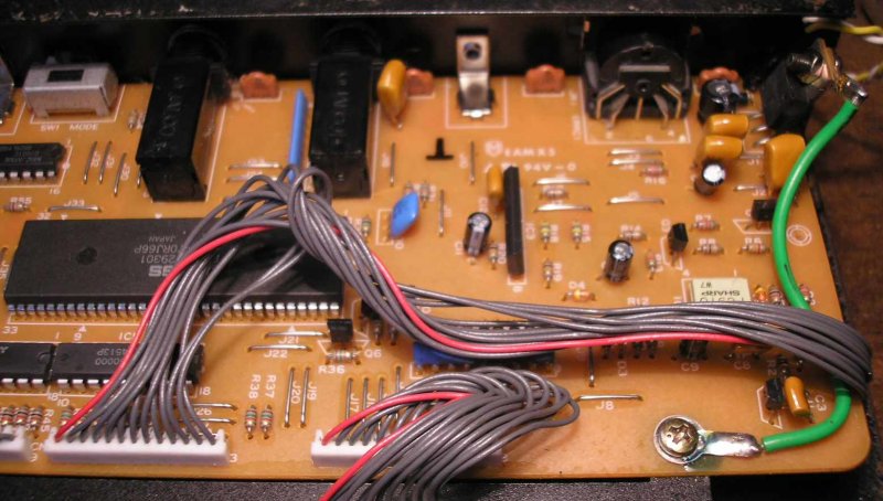

(#) (Felhasználó 3862) hozzászólása Nov 27, 2012 /
Üdv mindenkinek!
Én egy fordítva működő lábkapcsolót szeretnék építeni, amire se google-on, sem itt nem találtam példát...
A projekt:
Van nekem egy gitárerősítőm, amihez van egy lábkapcsoló, összesen 4 kapcsolható funkcióval (2 db on-off gomb, 2 hangszín, 2-2 hangerő szint). A lábkapcsolót én csináltam, 2 DPDT stomp switch van benne, működik, ahogy kell.
Mivel metronómra játszunk, ami audio formában a számítógépből gyön ki, és elektromos dobbal, ami midi vezérlőként egy VST hangszert hajt meg, arra gondoltam, hogy a szteppelgetés elkerülése végett mily mókás lenne az erősítőmet is midi által vezérelni. Így biztos nem lépek mellé a gombnak, ha hangszínváltásról van szó - ami egyébeként jópárszor előfordult már...
Szóval ennek fényében marnék a meglévő lábkapcsolóba egy likat a midi csatinak, és belül elintézném, hogy ha rá van dugva a gépre (usb-midi interfészem akad), akkor onnan érkezzen a jel, ami szépen váltja a hangszíneket, ha pedig nincs, akkor meg lehessen lábilag nyomkodni. Esetleg csinálni rá egy mód kapcsolót, de ez már kicsit részletkérdés.
Csak a kérdés az, hogy hogyan lássak ennek neki?
Érzem én, hogy ez egy nagyon egyszerű probléma lesz, csakhogy annyira értek hozzá, mint a bal csizmám.
Tudnátok tanácsolni ezt-azt, hol érdemes utánaolvasni a minek, esetleg hogy érdemes belefogni az elkészítésbe?
A képen a lábkapcsoló látható jelenlegi állapotában
(#) efiscp válasza (Felhasználó 3862) hozzászólására (») Nov 27, 2012 /
Mennyire vagy otthon a mikrokontrollerek világában? UART-tal lehet MIDI interfészt készíteni viszonylag egyszerűen. A MIDI parancsokat itt találod: Bővebben: Link.
(#) Rober_4 válasza (Felhasználó 3862) hozzászólására (») Nov 27, 2012 /
Ez nem egy egyszerű probléma. Ha annyira egyszerű lenne, már rég így állítgatnám a hangerőt az erősítőimen.
Odáig könnyen el tudsz jutni, hogy a számítógéped midi jeleket adjon ki, és ezek között legyen "programváltó" utasítás is. Viszont ezt be kell vinned egy pic-be (ez sem nehéz elvileg), az fogadja az utasításokat, és ha a megfelelő utasítás érkezik a bemenetre, akkor küld egy jelet a kimenetre, egyébként a bejövő többi midi utasításokra nem reagál.
Sokat segít a következő link, bár ott épp fordítva működik a dolog, a lábkapcsolók küldenek ki midi jeleket: Midi_lábkapcsoló
A hozzászólás módosítva: Nov 27, 2012
