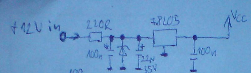

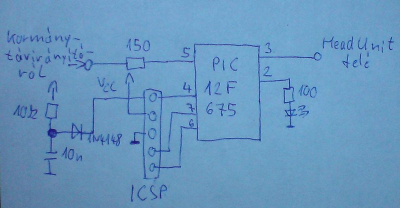

Mutass kapcsolási rajzot, fényképet az áramkörről és jó lenne valami kódrészlet is, legalább a pic beállítása és konfig bitek, hátha látunk valami nem odavalót vagy hiányzót.

Tegyél fel egy rajzot, főleg a tápegységről és PIC reset részéről. (Persze jó lenne látni a konfigot is...)
(#) dickheadz válasza potyo hozzászólására (») Júl 4, 2011 /
Csatoltam képet magáról az áramkörről, ill. a táprészről (a PIC kondija nincs jelölve).
A kofigban minden tiltva, kivéve a PWRTe és a BODEN, az oszc. INTOSC IOGP4.
Ja, és a WDT ki van kapcsolva (mert a TMR0-t is használom).
vicsys: igen, először azt hittem, az indításkori zavarok miatt "hal le", és a BODEN lehetőség miatt cseréltem.
(#) vicsys válasza dickheadz hozzászólására (») Júl 4, 2011 /
Nem látok elkót a +5V-os tápon...
Milyen jel jön be a 150 ohm -on? Biztosan 5V-os TTL szintű?

(#) dickheadz válasza vicsys hozzászólására (») Júl 4, 2011 /
Tényleg csak az 100n-s van, ill a PIC táplábainál még 1. (potyonál sem volt...)
Eredetileg 12v-os négyszögjel jön, de ellenállással leosztottam(10k + 4.7k - a másik áramkörben vannak, azért nem szerepelnek itt). Így elvileg Ube@10V: 3.2V és
Ube@14.5V: 4.6V a min. ill a max fesz, amit kaphat az áramköröm.
Ott lesz a gond... Egyrészt semmi nem véd a túllövéstől vagy negatív fesztől. Másrészt, megnézted az adatlapot, hogy hány volttól érzékeli a PIC a H szintet? Az a 3,2V nekem gyanús.
(#) watt válasza dickheadz hozzászólására (») Júl 4, 2011 /
Az a dióda nem jó ott, vedd ki!
A 100nF ami a PIC-en van milyen közel van a táplábakhoz?
Milyen vezetékelés van a tápegység és a PIC között?
Egy 10µF a PIC tápoldalon azért jól jönne pufferelés miatt.
Ha minden igaz, ez alapján löttem be az ellenállásokat anno, de most megnéztem még 1x: a bemeneti láp ST-es, a többi TTL.
ST-nél a minimum 0.8Vdd, azaz 4V - de amúgy is csak indítózásnál esik le ez alá, és pár percig még működik utána.
Vagy nem jól gondolom?
(#) potyo válasza dickheadz hozzászólására (») Júl 4, 2011 /
Nálam azért nem volt két külön 100nF, mert a szabályzó közvetlenül a PIC mellett van a panelen, így egyetlen 100nF is kellően közel van a mindkettőhöz. watt által említett diódát vedd onnan ki és zárd rövidre a helyét, nagyon nagy valószínűséggel ez okozza a problémát, ugyanis a lábon a feszültség felmehet 8-9V fölé, a kontroller ettől programozás üzemmódba lép, ami a külső áramkör felé olyan, mintha resetben lenne. Majd mivel nincs ami innen a töltést elvigye, akár egész nap is így maradhat, egy teljes áramtalanítás után végül lassan elszivárog a töltés, ezért lehetett az, hogy másnap ismét működött. Megjegyzem, ha már az én áramköreimet nézted, akkor ott nem láthattál ilyen diódás dolgot, ezt hol láttad?
(#) dickheadz hozzászólása Júl 4, 2011 /
watt, potyo:
Az ICSP részt máshonnan vettem (már nem emlékszem...).
Valóban, a Te áramköreiden nem volt ICSP csati kialakítás - én csak a táprészre értettem. AZért remélem nem nagy gond, h Téged említettelek, mint szerzőt, ill. h Rólad másoltam..
Az ellenállás/kondi maradhat? Rendben, a diódát akkor áthidalom.
Már csak az nem tiszta, h mitől kerülhet nagyobb fesz. oda? Az autó működése közbeni zavarok "összegyűlnek" a kondin?
(#) dickheadz válasza watt hozzászólására (») Júl 4, 2011 /
Szivárgóáram erre-arra. Mivel a paneledre közvetlenül érkezik akkufeszültség is és 12V-os jelvezeték is, ezért ezek közül bármelyikről érkezhet. Itt mikro vagy nanoamper nagyságrendű áram elég, hogy felhúzza a lábat az említett 8-9 fölé, ekkora áram pedig bármilyen kis párától ki tud alakulni még tökéletesen tiszta nyákon is. Ha pedig némi forrasztási maradvány is van a nyákon, akkor ettől jóval nagyobb áram is folyhat. A dióda pedig pont ennek a szivárgóáramnak a Vdd felé elvezetését akadályozza meg. Nemtudom, ki találta ki azt a diódát oda, de vagy volt azzal még egy párhuzamos ellenállás is eredetileg (ami értelmetlenné teszi a diódát), vagy nagyon elcseszte a dolgot...

(#) dickheadz válasza potyo hozzászólására (») Júl 5, 2011 /
+watt,vicsys:
Tegnap sokat agyaltam azon, h honnan szedtem azt a diódás reset-áramkört. Keresgetni kezdtem és a Kónya-féle PIC-es könyv első kiadásában meg is találtam! Gyanús volt az ábra, ezért tovább kutattam: eredetileg a Microchip "ICSP Guide" -jából való.. Szóval ez a 'hivatalos' verzió - igaz, h ott csak a 12C/16C/16F sorozatok vannak, a 12F6xx doksijában már nem is (így) szerepel.
Ja, a hivatalos indoklás szerint azért kell a dióda, h elszigetelje az áramkör többi részét a programozó feszültségtől.
Holnap megyek 1 tesztkört az autóval és kipróbálom a változtatások hatását. Köszönöm mindenkinek, h ennyit foglalkoztatok a problémámmal(és vszleg fogtok is a jövőben, másnak is)
(#) vicsys válasza dickheadz hozzászólására (») Júl 5, 2011 /
Továbbra is azt szajkózom, hogy a bemeneted illesztését (150 ohm), cseréld le gy tranzisztoros illesztő fokozatra.
