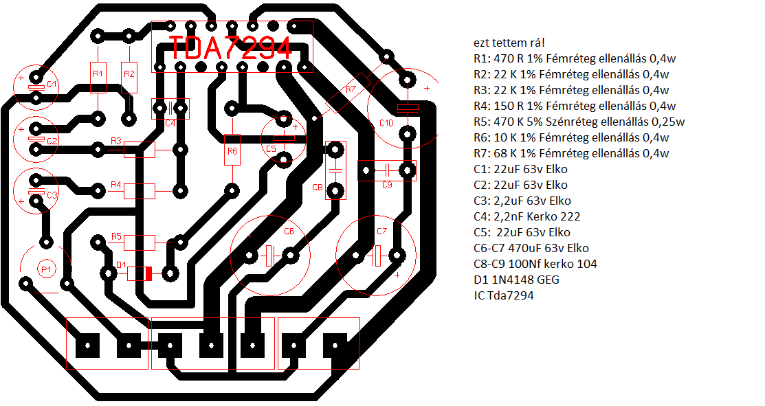

(#) reloop válasza lewi hozzászólására (») Jún 30, 2011 /
A táp szűrésén kívül az IC közelében a melléket fotón pirossal jelölt kondenzátorokat ajánlott beépíteni.
A 100nF nálam fólia, de a típust nem látom kritikusnak.
A leírt jelenség érdekes, úgy értelmezem, hogy bemenő jel nélkül a hibásnak tartott IC nem melegszik. Ez magyarázható a kimenet túlterhelésével is.
Az IC ellenőrzése érdekében a bemenetet és a kimenetet kösd le. A kimeneti egyenfeszültséget mérd meg (14. láb) a testhez képest. A multimétert állítsd 200VDC állásba. Ha hibátlan az IC és a kapcsolás akkor 0V-ot fogsz mérni. Ha kisebb méréshatárt állítasz és +/-0,1V alatti feszültséget tapasztalsz az még bele fér a tűrésbe.

(#) lewi válasza reloop hozzászólására (») Jún 30, 2011 /
Csatoltam egy képet. Ez még egy régebbi, de ez tartalmazza a bekötést, és a nyákot is valamelyest. - a nyák nem saját gyártmány, így ahogy van a képen mástól vettem -> nem igazán ismerem a felépítését, de látok rajta a nagyobb 470uf os kundik mögött 2 100n ós kerkót- Ha jól emlékszem valahol a nyákterv is fenn van az oldalon.
Megcsináltam, hogy a bemenő jel kábelét a hangszóró kimenetére kötöttem, és utána a GND hez képest mértem DC feszültséget a 14 es lábon, ahol -30,5V ot mértem
Ám ha az IC romlott volna el, akkor nem tudom, hogy mitől javult volna meg egy kicsit, valamint ha rossz, akkor a hangszóró védő áramkör miért nem észlel DC feszültséget, ha most tudtam mérni. (amúgy most megnéztem ismét, ha nem kötök rá hangszórót, a hangszóró csatiján volt hogy 6-8V körüli értéket is tudtam mérni AC ben)
„a bemenő jel kábelét a hangszóró kimenetére kötöttem”
Hú, azt nagyon rosszul tetted. Arról volt szó, hogy sem a bemenet, sem a kimenet ne legyen bekötve.
Ő az. A poti helyén átkötés van nálad. Az elkók mögött gondolom ott vannak 100nF kondik is. Ez a része rendben.
