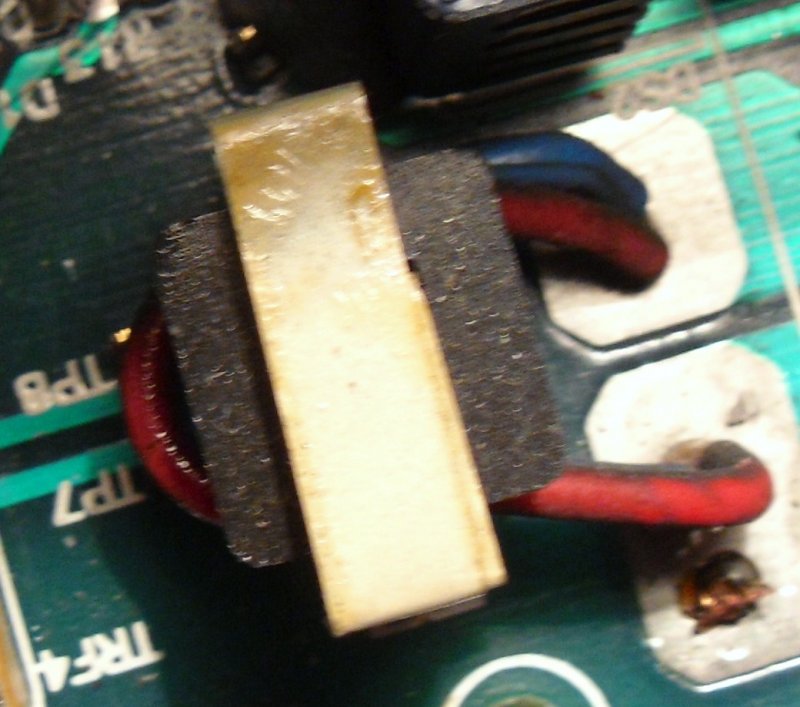

(#) kralikandras hozzászólása Júl 22, 2011 /
T Kollégák
Erről az áramváltókról mi a véleményetek? :smoke:

(#) Tubi56 válasza kralikandras hozzászólására (») Júl 22, 2011 /
E20-as légmentes trafóból nagyon jó! Hiszen az áramváltót sem muszáj gyűrűre készítenünk! Éppen úgy mint a gate meghajtót sem sőt, ez utóbbi gyűrűvel jobb szkóp ábrát kapunk és mind két oldalon egyforma jelalak lesz ami a gépünknek csak kedvez! Viszont nehezebb jó szigeteléssel kialakítani! Az áramváltónál viszont csak egy tekercs van így oda jó!
