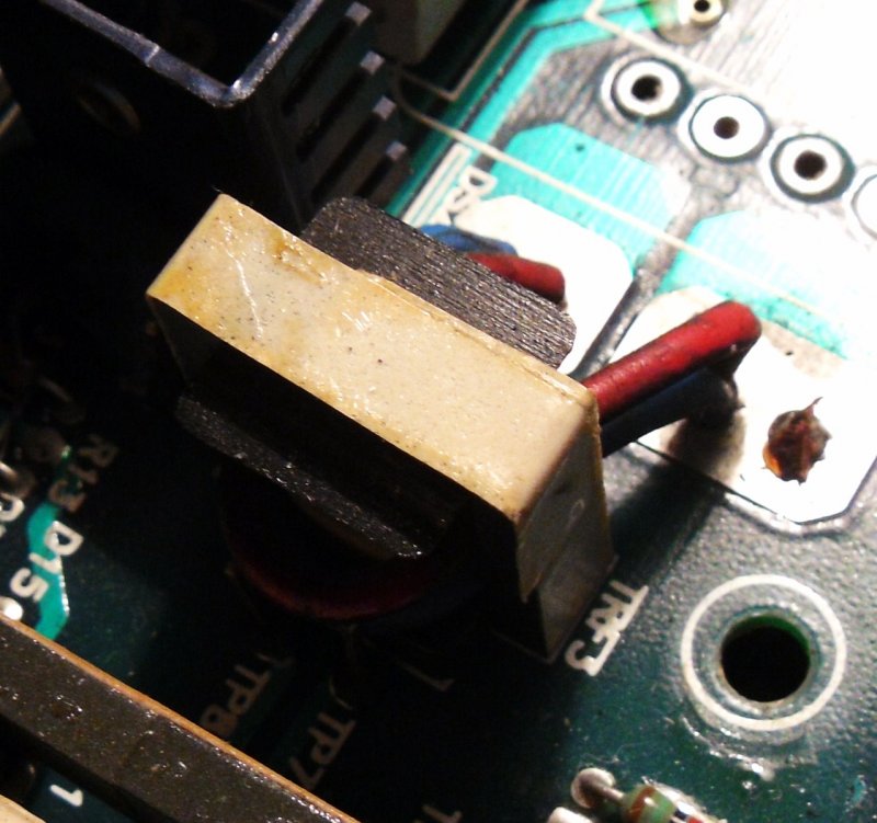

annó ugye az áramváltó tekercset 80 menetben határoztuk meg! ha a kimenő áramerősség több volt mint amennyit akartunk, akkor a poti elé az 510 OHM ellenállás helyére 820ohm-1K ellenállást tettünk vagy akár még többet!(140 A esetén) 4db pl. HGTG30N60A4 IGBT került beépítésre Most egy kis kísérletezéssel változott, ez most úgy néz ki, hogy meg sporolunk 2db IGBT-t tehát 2db HGTG30N60A4 kell, (140A-re számolva)de az áramváltó tekercs menetszámát csökkentsük még tovább akár 60-70 menetre porvas gyűrűnél ami 24-14-8 mm sárga egyik oldala fehér! Az 510-560Ohm ellenállást hagyjuk és az áramváltótekercs menetszámát alakítsuk ki úgy, hogy a kívánt áramerősséget kapjuk.
feltételezve a jól kialakított főtrafót az áramváltó tekercs akár 50 menetre is csökkenhet ahhoz, hogy 140 A áramerősséget kapjunk!
Most tesztelgetem ezt egy gépen, ugyanis a poti elé már az 510Ohm helyett 1.8K ellenállást kellett tennem, hogy 140A kapjak! Ezt nem láttam jónak, mert a leragadás védő (erdgab) ebben az esetben 55A-re korlátozott csak vissza! Ezért leszedtem az áramváltó menetszámából ami most az én esetemben 60, így az ellenállás értéke 560Ohm-ra változott vissza, de az áramerősségem úgyan úgy 140A! A leragadás védő így 30A korlátoz vissza! Ez azt jelenti, hogy 2mm-es pálcát is simán lehet letörni leragadáskor és a gépet sem terheli jobban! Gondoltam írok!

Látom,azért serénykedik kelmed. Az elgondolás jó és köszönet érte,de,ha már itt tartunk s nálad éppen kéznél a masina még egy javaslat,egy kísérletet megér,változtasd meg,vagyis növeld meg az 1,6 ohm ellenállást (áramváltó lezáró ellenállása) néhány tizeddel,ekkor is változni kell a szabályzásnak.A poti felső (1,8k) ellenállás változtatásával nem próbálkoztál?Oda 2-2,2k téve kisebb lesz a beállítható minimális kimenő áram (lehet,hogy a max. kimenő is lefele csúszik),minden esetre a kimenő minimális áram biztosan csökkenni fog.Néhány hete javasoltam egy fórumtársnak ez utóbbi megoldást,mert nem tudott vékony 0,5mm lemezeket hegeszteni,teljesen letekerve a potit is túl erős volt még a gép,neki bejött.Gondoltam,én is írok valamit.Mostanában nem sok időm volt,mert a "meósom" lekötötte minden időmet,talán,megbocsátanak a moderátorok.

A poti felső ellenállását mindig be kell szabályozni annak függvényében, hogy a frekvenciát ne dobja el, ez annó 2.2k potinál 1.3k volt 2.5k potinál 1.5-1.8k lett ezzel sokat nem lehet tenni! De még ma megnézem a minimális kimenő áramot ennek az ellenállásnak a változtatásával úgy, hogy a frekit még ne dobja el! az 1.6 ellenállást már cseréltem 1.5-re ebben az esetben is csökken a kimenő áramerősség teljes tartományban, nem csak a minimum, hanem a max is. Elvileg 5-165A tud a gép, ha ezt az értéket 140A-re korlátozzuk azért, hogy védjük a gépünket és az 510R ellenállást növeljük 820R-1K-ra ennek érdekében, akkor az alsó 5A érték fel megy 20A-re vagy még tovább! A 140A azért választottuk, hogy a gépünket ne terheljük túl és a főtrafóra tekert szeku vezeték max 6mm-es keresztmetszete miatt! A 165A-hez már erősebb szeku. vezeték kellene, de akkor az E65 magot is nagyobbra kellene cserélni, legalábbis nagyobb ablakúra! Egyébként 0.5mm-es lemezt hegeszteni elektródával nagy bátorságra utal, ehhez 0.5-1mm-es elektróda dukálna...remélem van az illetőnek!
E20-as légmentes trafóból nagyon jó! Hiszen az áramváltót sem muszáj gyűrűre készítenünk! Éppen úgy mint a gate meghajtót sem sőt, ez utóbbi gyűrűvel jobb szkóp ábrát kapunk és mind két oldalon egyforma jelalak lesz ami a gépünknek csak kedvez! Viszont nehezebb jó szigeteléssel kialakítani! Az áramváltónál viszont csak egy tekercs van így oda jó!
Megnéztem a min.áramot ez 6A az áramváltótekercs 60menet!
