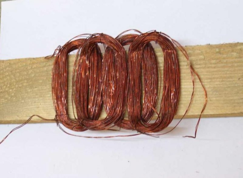

Körgyűrűre a tekercsek felhelyezése:
Ha a fizika és a szakma szabálya szerint határozzuk meg a tekercs belső méretét, a tekercsoldal szélességét a mágnes szélesség felére vesszük, a tekercsek felrakhatók a tárcsára két „horonylépéssel” úgy, hogy a vezetékek teljesen lefedik a körgyűrű sík felületét. (A berakás és a tekercsfejek igazítása a villanymotor állórész tekercselés szerint, horony nélkül. Erbe is ezt magyarázta nem is olyan régen).
A toroid vasmagos megoldást már megnéztem, maradt is egy rajzom, amin a tekercsek feszültségét néztem. Ezt melléklem. Én ennek az elrendezésnek nem találtam előnyét.
(#) sziriusz válasza btoti hozzászólására (») Júl 11, 2011 /
Megkerestem itt a fórumon az Erbe képeit a tekercs behelyezésről, és mellékelem. Nálam annyit fog változni, hogy igyekszem a menetek számát a fordulattal meg a mágnesek számával annyira lecsökkenteni, hogy egy vagy két réteg huzal kerüljön a gyűrűre. Ez a berakás három fázist ad, ha ennek megfelelő távra van felrakva a mágnes. (pl. 10 mágnes 30 tekercs)

(A tekercselemek gyártására kellene valami szerkezet, mert sok a tekercs, spec. a formája, és elég kritikus a minősége, felrakás szimmetrikussága. A tekercsfejek kialakulása miatt a mágenseket ki kell emelni a tárcsasíkból.)
(Csak egy ötlet: OSB/bútor lapra felrajzolni a tekercsek elhelyezkedését, kiszögelni a a sarokpontokat, és ott helyben rátekerni az egészet, mindenféle sablon nélkül.)

Közben írtad a hozzászólásod. A tekercsfejeket egyszerűen le kell hajlítani, mint a villanymotornál, annyira, hogy síkban legyenek a huzalok, és mivel az erőt a tekercsek kapják, lehet hogy ki kell önteni az egészet műgyantával. Sajna ekkor nem kaphatja meg a huzal az autógenerátornál alkalmazott terhelést.

A tekercsfejeket nem tudod lehajlítani úgy, hogy a tekercssíkból ne lógjanak ki, hiszen a fejeknél mindig dupla annyi réz van mint a tekercssíkban, és keresztezik egymást (villanymotornál a koszorú tekercselés miatt egyszerűbb a helyzet), de ez nem jelent megoldhatatlan problémát, könyen lehet hogy a mágnesek magassága önmagában elég helyet biztosít a tekercsfejeknek.
Kiöntés nem is kérdéses. Terhelés a tekercsek hűthetőségétől függ, ha vastárcsára kerülnek fel, akkor ki kell használni annak a hővezetését, ha mágnestárcsák közé, akkor ventillálni kell.
