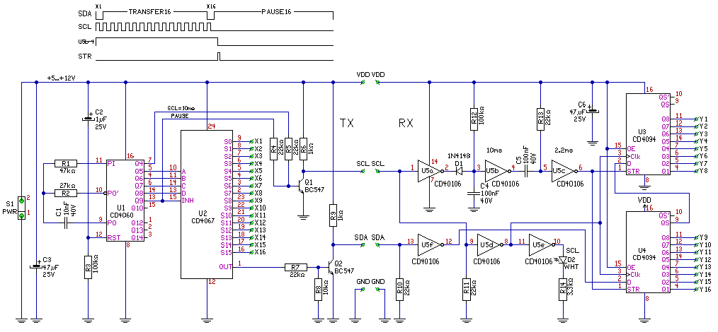

(#) proli007 válasza blackdog hozzászólására (») Júl 17, 2011 /
Ha már ide tereltél.. Lehet elég felületesen olvastam át a dolgot, de alapvetően több hibát látok.
- Az első a RESET jel rövidsége, amiről Vilmos is írt, de nem tettél semmit.
- Ha a Ledeket a 16-os multiplexerrel hajtod meg, akkor ahogy az MPX körbefordul, egy Led világítási ideje 1/16-od idő lesz. Teljesen természetes, hogy a fényerő is ennek megfelelően csökken. 4051 mellett ez 1/8-ad lesz.
- Egy Led meghajtásához, minek ez a nagy sebesség? Ha a Led-et 50Hz-el működteted, már alig látszik a villogása. Tehát 16 csatorna esetében az órajelnek ennek 16-szorosának kell lenni. Ez csak 800Hz. Ha jól látom a szkóp, 50us/Div állásban van, tehát az órajeled kb. 10kHz. Ha 10kHz a freki, akkor az átvitelnek, minimum 100kHz-en kell menni, hogy a négyszögjel megfelelő legyen.
- A vevő kimeneti jelének integrálásán nem kell csodálkozni. Az analóg kapcsoló, oda kapcsolta a jelet a Led-re. Ez látszik is. De amikor kikapcsolta, akkor a Led kialszik. De a led küszöbfeszültsége alatt, nem folyik áram. Vagy is ezen feszültség alatt, az analóg kapcsoló kimenete szakadt volt. A szkópnak, (meg a kapcsolásodnak, meg a Led-nek) van kapacitása. Ennek integrált alakját láttad. Vagy is a 4067 kimenete és a GND közé, egy ellenállás kellett volna a méréshez.
- De ahogy Vilmos is írta, lehet Shift regiszterrel többre mennél, mert ott tárolni lehet a kimeneti infót. Vagy is nem "pörög", mit esetedben.. És egy példa..

(#) blackdog válasza proli007 hozzászólására (») Júl 17, 2011 /
Szokás szerint ötletes amit írtál. Igaz nem értem minden részletét.
Maradjunk a 16db lednél és a 20m összekötő vezetéknél.
Ennél a kapcsolásnál is biztosított, hogy egyszerre több LED felváltva is 'világítson' és adott led-ek, ha kell villogjanak?
Én azt próbálom elérni, hogy a 16db LED egymástól függetlenül működjön, ha kell világit, nem csinál semmit vagy villog. Ez a bemenettől függ természetesen.
Amit te mellékeltél új fényben világítja meg a dolgot mert még kevesebb vezeték és IC kell hozzá. Igazából ebben a kapcsolásban a szinkront nem látom/értem.
(#) proli007 válasza blackdog hozzászólására (») Júl 18, 2011 /
- Itt az adatátvitel szinkron, melynek ütemezését az adó hajtja végre az SCL órajel segítségével.
- Az adat biztonságos átvitelét az adja, hogy az adat az adó kimenetére, az órajel felfutó élére kerül ki az SDA kimenetre, míg ennek beolvasása a vevő oldalon, az órajel lefutó élére történik.
- Az adó szép sorban az SDA vonalra kapcsolja a 16 bit információt. Teszi ezt az SCL órajel ütemében. Ezeket a bitinformációkat az U3-4 Shift regiszter belépteti. De ennek a regiszternek van belső tárolója, mert különben az infó végigléptetne a kimeneten. A beléptetett adat kimásolása a kimenetre akkor történik, mikor Stobe jel érkezik. Így az adat a kimeneten állandó, míg újabb sorozat nem érkezik.
- Ebben a kapcsolásban nincs törlőjel, ott a szinkronizáció "aszinkron". Vagy is az adó órajele leadja a 16 bit impulzus sorozatot, majd ugyan ennyi szünetet tart.
- Az U5a-b-c az órajelek kimaradását észleli, és Stobe jelet a a Shift regiszternek.
- Az, hogy egy bitet milyen sebességgel tudsz "villogtatni", az adatátvitel sebességétől függ. Jelenleg az órajel 100Hz, vagy is az adatátvitel sebessége 10ms*32=320ms. Tehát az info egy másodperc alatt háromszor változhat meg.
- Ha a sebességet növelni kell, akkor meg kell "erősíteni" az SCL-SDA kimenti fokozatát, meghajtó alkalmazásával. R4-R5-Q1 két bemenetű NOR kaput alkot.
- A CD4094-ben sajna nincs törlő RESET bemenet, így bekapcsoláskor az első adatátvitelig hibás információ jut ki a kimenetre.
De mielőtt bármit mondsz, próbáld ki..
üdv! proli007
Az U5a-b-c olyan mint egy újra indítható multi.
- Amíg az órajelek impulzusok jönnek (ez alatt van az adatátvitel), D1 kisütögeti a C4 kondit.
- Ha megszűnnek az órajelek (Pause) akkor a kondi fel tud töltődni C4*R12 idő alatt. Ha feltöltődött, U5b kimenete alacsony szintre vált.
- C5-ön keresztül magával rántja az U5c bemenetét, így annak kimenetén megjelenik a Strobe jel.
- A Strobe jel addig tart, míg fel nem töltődik C5. (R13*C5)
- Az első órajel impulzusra a D1 újra kisüti a C4 kondit...
Tulajdonképpen ezeket az időzítéseket kell változtatni, ha az órajel sebességét növeled. De nem túl kényes, mert 2..16 órajel ütembe kell beleférnie..
üdv! proli007
(#) blackdog válasza proli007 hozzászólására (») Júl 21, 2011 /
Most van csak időm foglalkozni a kapcsolással amit küldtél.
R8 biztosan kell bele? Nincs felcsrélve az R9-el? Gondolom az R7-Q2-R9 egy Inverter.
Csak mert ebben a felállásban nem fog 'kapcsolni' a tranzisztor.
Számolgattam az időket is és nagyon kevés ahhoz, hogy folyamatos világítást produkáljak. Ezt átszámolom.
(#) proli007 válasza blackdog hozzászólására (») Júl 21, 2011 /
- Az R8 azért kell bele, mert ha az analóg kapcsoló bemenetét nyitottan (szakadtan) hagyod, akkor is kell, hogy valami lezárja a tranzisztort. (Az OUT nem egy CMOS kimenet, hanem egy kapcsoló kimenete.)
- Igen ez egy inverter, és egyben a vonal meghajtó is.
- Akkor még nem érted a működést. Ennek kimenetén a jel állandó, nem úgy mint ahogy Te csináltad. Mert itt a Shift regiszter, amint belépteti az adatokat, azt egy másoló tároló tárolja, a következő adatátvitelig. Vagy is ennek mind a 16 kimenetén az adatátvitel alatt állandó a kimeneti jel. Tehát az időzítésnek, mindössze a jelcsoport gyorsabb/lassabb átvitelében (a kimenet gyors változtatásában) van szerepe.
üdv! proli007
Elképzelhető, hogy valamit nem értek.
Közben megépítettem és sajnos semmi eredmény.
Az SDA állandóan magas szinten hiába adok L vagy H szintet az X bemenetek valamelyikére. Alapból egyébként L szinten vannak.
A kimenetek meg "sötétek".
(#) proli007 válasza blackdog hozzászólására (») Júl 22, 2011 /
Ha nincs adás, miért lenne vétel? De ezt elég egyszerű ellenőrizni.
- Megnézed szkóppal, vagy lelassítod az ütemadót.
- Pld. párhuzamosan teszel a C1-el egy 470nF-os kondit. Ekkor az ütemjel a Q4 kimeneten 0,23sec lesz. Ezt már egy Led-el is lehet látni. Majd "végig tapogatod a Q5-Q6-Q7-Q8-Q9 kimeneteket. Mindegyiken feleződik a jel.
- Az SCL kimenetet is lehet nézni egy Led segítségével. 16 ütem, majd 16 szünet jön.
- Aztán C2-öt rövidre zárod, mire a számláló összes kimenetén L szint lesz. Ekkor a multiplexer fixen kiválasztja az S0 bemenetét. Ha most erre L/H jelet adsz, akkor az SDA-nak (invertáltan) ugyan úgy billegnie kell.
Itagdálse kutykurutty..
üdv! proli007
(#) blackdog válasza proli007 hozzászólására (») Júl 22, 2011 /
Az R8-R9 fel volt cserélve ezét volt magas szinten az SDA.
Kijavítottam, de most sem jó.
Hiába változtatom a bemenetek szintjét az összes kimeneten villog csak a led folyamatosan.
Jeleket szkóppal megnéztem és megvannak. Egyedül a STROBE nem tetszik. Nem lehet, hogy itt van valami?
Van szkópod.. Szinkronizáld a jelet, a "PAUSE" jel lefutó élére a szkópot, és már is ellenőrizheted a működését a Stobe jelnek. Ott vannak az ábrán a jelek, amit kellene látnod.
üdv! proli007

(#) blackdog válasza proli007 hozzászólására (») Júl 25, 2011 /
Megnéztem a jeleket és kipróbáltam másik IC-vel is. A jelek jók legalábbis olyanok mint a kapcsolásod tetején.
A jelenség:
Amíg egy bemeneten sincs H szint addig az összes kimenet L szintű.
Ha az egyik bemenetet tápra viszem H akkor a hozzá tartozó kimeneten megfelelő fényerővel villog a LED az összes többin halványabban villog. (gondolom az alacsony frekvencia miatt villog)
A többi kimeneten nem kellene 'sötétnek' lennie a LED-eknek?
(#) proli007 válasza blackdog hozzászólására (») Júl 26, 2011 /
AMit írsz, abból az derül ki, mint ha a Strobe bemenet állandóan magas szinten lenne. Mert akkor tényleg ilyen lenne a jelenség.
A kimenetnek nem szabadna villogni, bármely alacsony is az adatátvitel. Ugyan is a helyzet az, hogy a 4094-ben két tároló lánc van. Az első a Shift regiszter sor, ahová az adatok belépnek az órajel ütemében, majd amikor az adatátvitel vége van, a második tároló sor ezt az információt átmásolja. Mivel az OutputEnable láb magas szinten van, a második tároló kimenete állandóan látszik az Yx kimeneteken. Tehát a másolás csak mindig akkor van, amikor PAUSE állapot van, és megjelenik a Strobe jel. Vagy is hiába lépked az adat a (Shift) tolótárolóba befelé, másolás csak akkor van, mikor a 16 léptetés már megtörtént.
Ha a Strobe jel állandóan magas szinten van, akkor a másoló tároló mint "átlátszó Latch" üzemel, vagy is állandóan másolja a Shift regiszterek kimenetét. Tehát akkor látszik, ahogy egy adatbit végigtolódik a Shift regiszteren. Ez a halvány jel. Majd a PAUSE állapotban a Shiftelés leáll. Ilyenkor az adatbit azon a kimeneten áll, ahol a helye van. Mivel az TRANSFER idő hossza, pont olyan hosszú, mint a PAUSE idő, ezért amíg a Shift regiszter tolódik, az pont annyi mint amikor áll. Ezért a megfelelő kimeneten a Led világosabb, egy-egy biten, meg halványabb.
Gondolj bele, hogy ha az órajel üteme 10ms, akkor egy bit ahogy tolódik a regiszterbe a kimeneten 10ms-ra megjelenik. De a PAUSE alatt meg a helyén áll, ami 16*10ms=160ms. Tehát 16-szor hosszabb ideig van az infó a helyén, mint egy-egy kimeneten.
De ha normális lenne az adatátvitel, nem villoghatna a megfelelő adatbit sem az Yx kimeneten. (Arról nem is beszélve, hogy rossz helyen meg sem jelenhetne.)
Tehát azt kell leellenőrizned, hogy a Strobe bemnten csak a Strobe impulzus ideje alatt szabadna magas szintnek lenni. De ha ezt a bementet fixen lehúzod "L" szintre, akkor a kimeneteknek nem szabad változni. Tök mindegy, milyen adat és órajel infó érkezik is meg.
üdv! proli007
