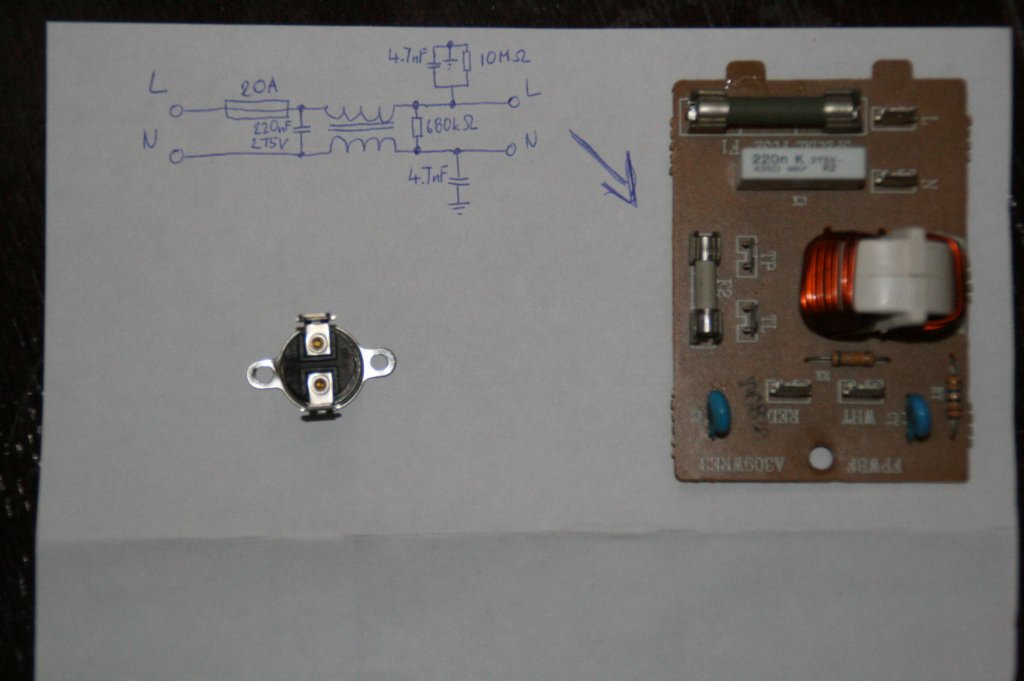

(#) rigidus hozzászólása Júl 15, 2011 /
Koszonom a segitseget ismet. Van boven mit tanulni toletek.
Kozben beszereltem a muszerdobozt es atalakitottam a betap oldalt mivel a dugo csak 6A-os volt bar volt benne EMI szuro. Most szuro nelkuli 10A-os dugot raktam be de ehhez bekellett epiteni egy szurot. Egy grillezos mikrosuto EMI-jet szettem ki ami elvileg 10A-t lazan el kell hogy vigyen (20A biztositek van rajta) viszont talaltam rajta valamit ami egy picit aggaszt. A fazis es a muszerdoboz foldje koze be van kotve egy 10Mohm-os ellenallas. Jo ez igy? Ha igen mi celt szolgal?
Van egy masik kerdesem is. A fazis oldal lejovo csatlakozojaval sorba volt kotve valami amire csak tippelni tudok, hogy egy NTC vagy valamilyen mas lomhaindito lehet, de nem vagyok benne biztos. Ramertem ellenallas merovel es zarlatot mutat. Meg tudna valaki erositeni a gyanumat?
Mellekeltem ket kepet mindket kerdesemmel kapcsolatban illetve az egyiken kirajzoltam az aramkort is. (bocs az apro abraert, remelem atmeretezes utan is olvashato lesz)
(#) lorylaci válasza rigidus hozzászólására (») Júl 15, 2011 /
Ami az első képen van az egy bimetál hőkapcsoló. Bizonyos hőmérséklet felett megszakítja az áramkört.
A 10M ellenállás arra szolgál,hogy kisüsse a két 4n7 kondit (a másikat a 680k-n keresztül süti ki). Ha nem lenne, akkor a a konnektordugó megrázhatna kihúzás után. Túl sok vizet amúgy nem zavar, hagyd ott.
(#) rigidus válasza lorylaci hozzászólására (») Júl 15, 2011 /
