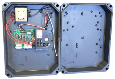

sziasztok ! Kérlek segítsetek ! Vásároltam a bricostorban egy Kit-Techno 3 as kapunyitó szettet. Összeszereltem minden jól működött. Programozás közben a távirányítót kb 3 méterről nyomkodtam minden jó volt . Mikor kész lett a beállítás a távirányító csak kb 5 cm ről vette a jele és meg kellet nyomni vagy 6-7 szer. Felhívtam egy ismerősömet akinek ez a szakmája és azt mondta hogy a kapu felett húzódó villanyoszlopon a vezeték zavarja az adást. Mivel lehetne ezt orvosolni ? Mellékelem a pontos típust.

Helló!
Én próbaként tennék rá egy "rendes" antennát. Amennyiben nincs,akkor egy darab Cu vezetékből és egy tenyérnyi NYÁK lemezből barkácsolnék.
A link -en lévő pdf-ben némi útmutatást is találsz.
Persze lehetnek egyszerűbb hibák is.
Lemerülés határához közeli elem, érintkezési hiba az antenna körben stb.
Üdv. Ottó
(#) pucuka válasza otto54 hozzászólására (») Jún 11, 2011 /
Ha eredetileg jó volt, és a procedúra végére nem, akkor ott valami meghibásodott. Ezen, az antenna nem segít. Javítása szükségeltetik, esetleg garanciális cseréje. Csak a programozástól nem mehet el az érzékenysége, ott más is történt.
(#) otto54 válasza pucuka hozzászólására (») Jún 11, 2011 /
Igen,arra is van esély!
Egyik megrendelőm feszültség alatt kötözgetett egy ehhez hasonló vezérlő egységet,és az egyik rosszul bekötött vezeték "kivágódott" és beért a panelre.
Mindkét kontrollert tönkretette.
Ilyen bakiról a kérdező nem beszélt,azért ezt kihagytam a számításból.
Szerencsétől is függ persze,hogy mi megy tönkre,illetve garanciában cserélik,vagy javítják-e neki.
Azért ritka,hogy már a "beszerelés alatt" garanciális hiba keletkezik.
Láttam olyat is amikor az antennát a nagy igyekezetben a földelés helyére kötötte "valaki" és akkor igen csak kis távolságban működött a berendezés.
Azért tanácsot is nehéz adni úgy,ha a kérdező nem olvassa a válaszokat,vagy nem reflektál azokra!

Sziasztok ...
Nem volt feszültség alatt a rendszer mikor kötöttem, azt hagytam a legvégére . Mindenre nagyon vigyáztam ,Hogy semmi ne érjen a panelhez. Ma próbáltam újból ,most már semmi jelet nem vett. Sajnos csak kedden tudom felhívni a Masco kft. Hogy mi lehet a probléma. Ha megnézitek a linket ott van ,hogy az antennának adott helye van 17cm 1-es réz vezetékkel. Oda nem lehet bekötni semmi mást. Én is arra gondolok ,hogy a rádiójel vevő hibásodott meg, na de folyamatos távolságcsökkenéssel?
(#) pucuka válasza csabixe hozzászólására (») Jún 11, 2011 /
Nem kapott véletlenül nagyobb tápfeszültséget?
(#) csabixe hozzászólása Jún 11, 2011 /
230v-ra lett kötve .

Mennyibe kerül egy 433 as vevő ami stabil és bevált esetleg az én távirányítómhoz jó? Megnéztem a leírásban elvileg az 1 es és a 8 as sorkapocs közé lehet rakni egy külső rádió vevőt . Szerintetek ez orvosolná? Ja és gondolom két csatornás kell ha akarok gyalogos beengedést.
