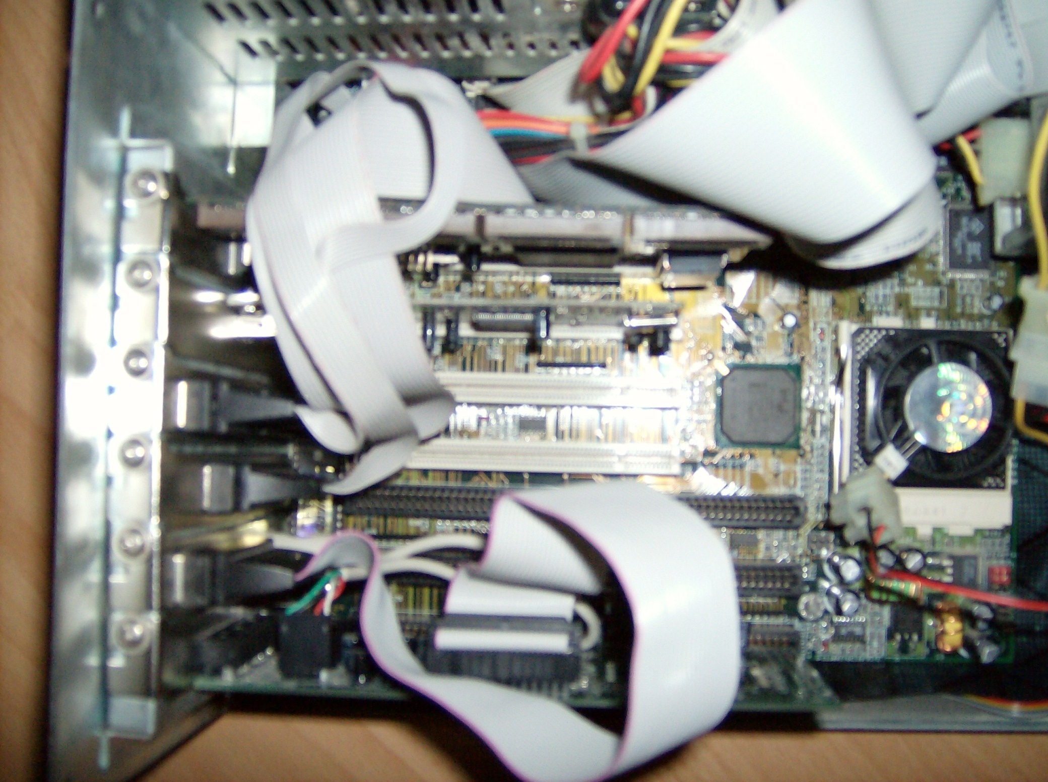

Nos nekem, mint kezdőnek nagyon jó lenne egy szkóp, ezért előkotortam a régi P1-s PC-m, hogy összeszereljem a műhelyemben és feltelepítsek rá egy szkóp programot. Szereztem a pc-be komponenseket, P2-ből való procit, video és hang-karit, memóriát, alaplapot. Gondoltam kicserélem, de nem akar működni. Mindent ugyanúgy szúrtam be, kicseréltem az alaplapot, 233MHz-es procit rá, más hang és video-kari, de nem megy.
Ha volna valakinek esetleg ilyen régebbi pc-je, nem tudna esetleg képeket készíteni a pc belsejéről, főleg az alaplap környékéről, kábelokról? Nagyon jól jönne hogy megtaláljam a hibát. Egyébként a beleszerelt proci, video és hang-kari, alaplap ugyanabból a gépből való. Előre is kössz a segítséget ![]() ![]() ![]() ![]()
Elfelejtetted leírni az aktuális hibajelenséget. (Se kép, se hang, vagy mi?) Ha P1-es gép, akkor AT-s táp van rajta, igaz? Az alaplapra minimum egy hangszórót kell tudnod rákötni, és a csipogásból kis szerencsével kitalálható a hiba. Ha nem csipog, akkor valami nagyon nem kóser. Az AT-s táp két alaplapi csatiját nem cserélted fel? (Földek legyenek egymás mellett.)

Itt van pár kép, aki valahol valamit talál, szóljon. :no:
Hmm, akkor az elején kell kezdeni. Táp+proc+hangszóró legyen csak bekötve, minden mást szedj ki a gépből. A proci feszültségét és frekijét kellene ellenőrizni, hogy egyezik-e a lapon beállítottal. Ha igen, akkor a fenti összeállításban a hangszórónak csipognia kell. Ha nem csipog, akkor proci vagy alaplap.
Én az antisztatikus zacsit kivenném a lap alól; ha azzal próbáltad, az lehet probléma.
Azt kéne mondanom hogy "hmm hmm.." de azt mondom hogy nem látok semmi szokatlant.

A lapod leírása. Keresd meg benne az Intel 233-as procihoz tartozó sebesség beállítást, a JP6-ot állítsd be a Dual Voltage-nek megfelelően. A JP15-öt sajnos nem tudom, mire kell állítani. Lehet, feszt kellene mérni hozzá a procifoglalatban. Viszont ha a JP6 nem jól állt, lehet, hogy a proci már nem él. Eszerint a JP15-öt 2.8V-nak megfelelően kell beállítani. De legjobb lenne mérni szvsz.

Leírom a jumperek helyes bekötését, ellenőrizd, hogy így vannak-e:
------------ JP1 :nyitott JP2: zárt ------------ JP7: 1-2 JP8: 2-3 JP9: 1-2 JP12: 1-2 JP13: 1-2 ------------ JP14: 1-2 ------------ JP6: 1-2 3-4 5-6 ------------ JP15: 1-2 nyitott 3-4 nyitott 5-6 nyitott 7-8 zárt és csináld úgy, ahogy Stadi leírta, tehát alaplap az asztalra, táp, proci és speaker bekötve kellene csipogjon, hogy nincs RAM. Persze mindent csakis kikapcsolt állapotban szabad dugdosgatni. Amúgy megjegyzem, hogy Pentium I (MMX) -ről van szó.

Kipróbáltam, alaplap, táp, proci, speaker: és csipog Szóval akkor az alaplap és a proci jó??? Hogyan tovább??? Hol vannak azok a jumperek???

![]() ![]() ![]() ![]() ![]() ![]() ![]() ![]() A jumper-eknél 2 helyen találtam hibát, azokat átszúrtam, és nem megy. Bekapcsoláskor felvillannak a billenyűzeten a Led-ed és annyi. Még azafajta monitorom van, amelyiken 5 kis LED van, de azok sem égnek. Kivettem a RAM-okat, bekapcs: pittyog, találtam 2db 4-4 MB RAM-ot. Beletettem, hátha a RAM-mal a gond, de azokkal is pittyogott a speaker. Visszatettem a 2x32MB RAM-ot, azokkal nem pittyogott, de semmi. Mindegy hogy melyik pci-ben van a graf kártya? A táp 140W. Lehethogy kevés lenne????? Mert ez az alaplap, proci, grafkártya, hangkártya, RAM-ok egy más gépben voltak, amelyikben 240W-os táp volt.
Jó lenne, ha leírnád a csipogásokat, (hány hosszú és rövid) igen mindkét RAM-ot (SIMM- 2 egyforma legyen) be kell tenni, mert párban működnek csak.
Először próbáld meg vidkártya nélkül, és írd le a csipogásokat. Ha nincs más PCIs kártya betéve akkor mindegy szokott lenni, hogy melyik szlotba dugod. Még ellenőrizd, hogy a JP17 legyen 2-3, és ha a JP1-et kellett megváltoztatnod (csakis akkór), próbáld meg visszazárva. Ebben azért nem vagyok biztos, mivel a BIOS IC-den lehuzi van és nem tudod megnézni, hogy melyik cég gyártotta.
