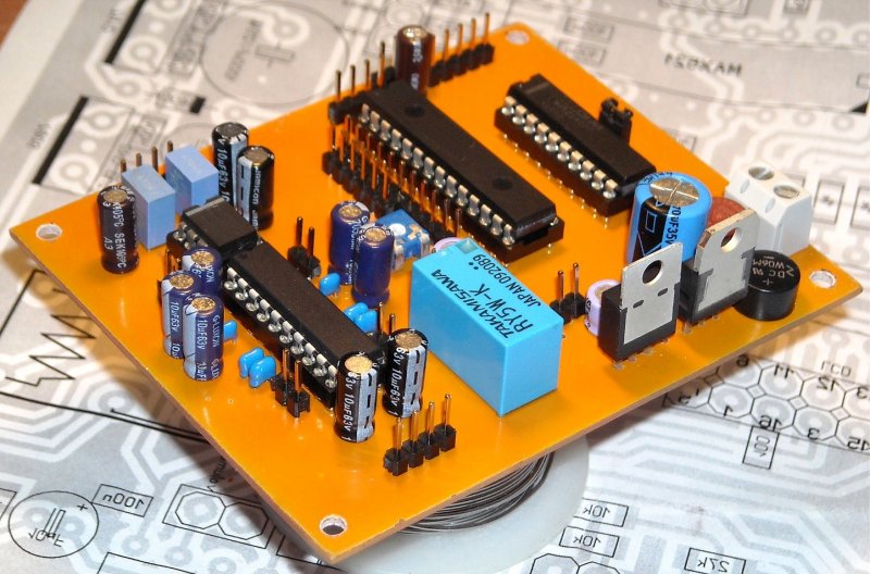

![]() (1db PIC+1db DAC+1db LCD+1db OPA+1db LM1036)
Talán ez kiindulásnak jó: Bővebben: Link Itt az adó hozzá: Bővebben: Link Persze a feszültégszinteket hozzá kell igazítani...
Ez az SAA1250-SAA1251 páros igéretesnek tűnik számomra, és beszerezhetőnek is. Viszont a TEA1009-est nem találtam sehol.
Hogyan tudom összekapcsolni az LM1036-al úgy hogy a potméterek helyett működjön?

Íme a nyákterv és a beültetési rajz. Ez eredetileg egy ledes hőfokmérő volt, de némi módosítással erre a célra alkalmassá tettem. A tápfeszültség 3-16V. A panelon lévő trimmer potival kalibrálható be, ízlés szerint.
