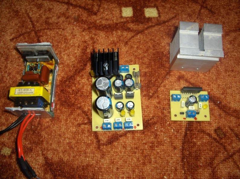

Semmi gond! Előfordul. Szól amúgy szépen a szerkezet, már csak a dobozolás van hátra meg a kábelezés, egy komplett kis erősítőt építek tda1554-el.
(#) kistotti01 válasza gaboca323f hozzászólására (») Ápr 26, 2011 /
A 1554 jó választás. Szinte pár alaktrészből összeáll az erősítő. Gyakorlatilag pár kondi kell és kész egy 2x25W-os erősítő.
(#) gaboca323f válasza kistotti01 hozzászólására (») Ápr 26, 2011 /
Jaja, bár a táp részről meg kell adni neki ami jár.
