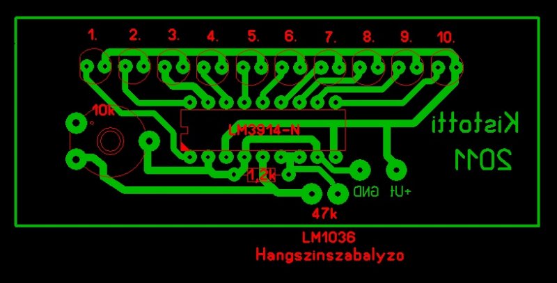

Örülök neki, hogy jó . Nálam is müködik, úgyhogy beválltak az elgondolásaim. Bár én egy szimpla 47k-os trimmer potival probáltam, a hangszínszabályzó potiát "szimulálva". De elméletben a hangszínszabályzóban is müködnie kell. Te a hangszínszabályzóban probáltad ki, vagy te is egy szimpla potival?? Ha gondolod, van egy majdnem ehez illő nyákom, ami picike kis módosítással tökéletes lenne. Ha érdekel akkor átalakítom ehhez az áramkörhöz.
(#) kistotti01 válasza bikau hozzászólására (») Feb 25, 2011 /
Hello!!
Készítettem nyákot, ha érdekel megosztom veled.
(#) lacek29 hozzászólása Feb 28, 2011 /
Hangszin.
(#) kistotti01 válasza lacek29 hozzászólására (») Feb 28, 2011 /
Üdvözöllek Téged és Bikaut is egyben!
Lacek29 ami nyákot belinkeltél azt ismerjük, és ez alapján már el is készült a hangszínszabályzó. Én és Bikau ehez a nyához "kifejlesztettünk" egy olyan áramkört, ami a hangszínszabályzó poti állását megjelenítti. Tehát a ledek a poti "kitekeréssének" függvényében lineálisan világítanak. Tehát teljes állásnál mind a 10 led világít, félállásnál 5db led világít és így tovább értelemszerűen. Az elméleti gondolatokat Bikau adta, és én készítettem hozzá kapcsolási rajzot, és most már nyák is van hozzá. Megosztom veletek a nyáktervet, aki gondolja megépítheti. Müködőképes. Szép kis látványelemet tud nyujtani a hangszínszabályzónak...
