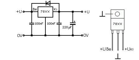

Sikerült megcsinálni hogy szóljon ,de ha leállítom a zenét nagyon búg.És ez zavaró .Mit tudnék vele kezdeni hogy ne búgjon?
Miről táplálod? Mert igényli a stabIC-t, csak azzal megy rendesen.
Uh akkor az lehet a baj mert simán rákötöttem egy 12Voltos tápot egy 4700 mikros kondival
ajánlanál hozzá egy megfelelőt? mert annyi féle van, szerinted melyik lenne jó?
7812.
Bővebben: Link Itt van adatlap is, amiről a bekötését lelesheted. Kell még rá 2 db 100nF minél közelebb a stabIC lábaihoz: egy a bemenetére, és egy a kimenetére. Ha csak ezt az áramkört hajtod róla, akkor nem kell hűteni. Viszont a 12V bemenő feszültség kevés neki, legalább 14-15V -ot kell neki adni!

Na emberek aki nem boldogul a 7812-vel!
én a 220 mikrós helyére egy 4700 mikrósat tettem és nagyon babán működik
Akkor gyorsan rakd át a stabIC elé, mert kivégzi a stabIC-det! Ha elkót kötsz egy stabIC után, akkor kell egy dióda is!, ami visszacsatol a bemenetére!!
De gondolom neked csak ez a 4700 µF van puffernek téve, ezért ez a stabIC elé kerül!!
Szép rajz, csak a puffer-kondi a stabIC elé kell!
A stab. IC után is szoktunk tenni egy kisebb értékű elkot. A diódára nincs szükség, mert gyárilag is van beépítve a tokban egy ilyen. A stabilizátor előtt pedig gondoltam van puffer kondi az egyenirányító után. Különben az elektrolit nélkül is megfelelően működik. Az alábbi kinézetre gondolok:
Így van, ez a helyes megoldás, ezt építse meg Grindi. Bár, azért a pufferelés lehet nagyobb is. Ez csak trafó függvénye. He elegendően nagy a trafó teljesítménye, akkor elegendő lesz 1000uF. Továbbá egy picike kis hűtőborda még jó ha van az IC-n hosszútávú használat mellett.

- nem jó, mert előtte már van egy nagyobb elkó, így felesleges - nem jó, mert rontja a stabilizátor jóságát, lassítja a reakció idejét - nem jó, mert visszatáplálhatja a stabIC-t, amibe az belehal Ha nagyon sima feszültséget szeretnénk, akkor is maximum 1-2 µF-ot teszünk csak mögé, mert ott még a negatív hatások nem érvényesülnek (a kolléga 4700 µF-ot tett oda, ha emlékszel) Végül kíváncsi lennék, hol láttál beépített védő diódát, mert nem lehetetlen, hogy van olyan is, de általában nincs benne , sajnos (lásd adatlap) 78xx
Érdekes nekem még sosem végzett ki egy darab IC-t sem. A diódát én sem látom a rajzon, de sikerült már egy-két IC-t fordított helyzetben bekötni és feszültség alá helyezni és túlélték. Komoly szakemberek mondták, hogy ezekben van beépítve dióda, lehet ők tévedtek. :nemtudom:
Különben sok kapcsolásban láttam stabilizátor után elektrolit kondikat 1µF-tól 220µF-ig amik működtek. |
