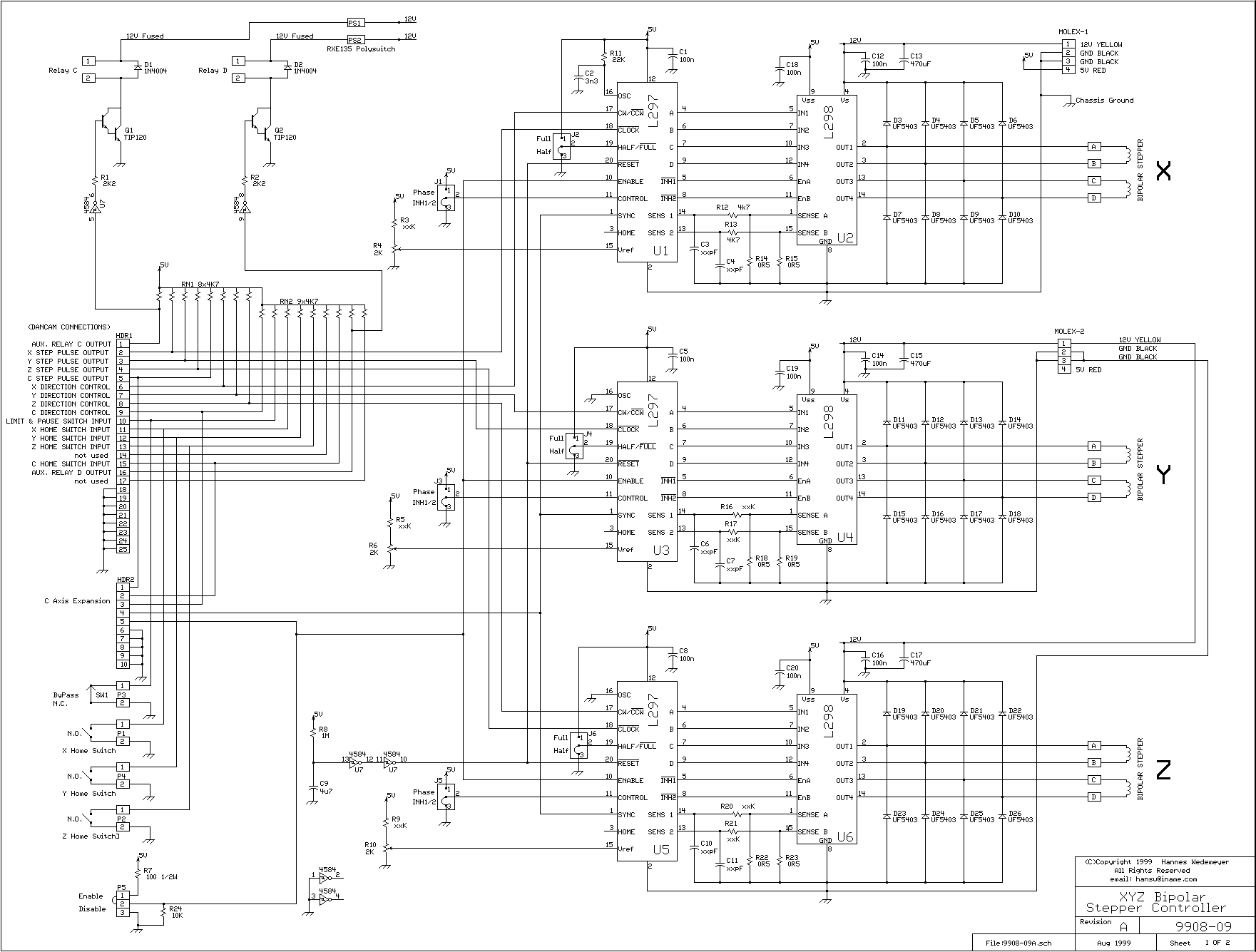

Szeretnék építeni egy 3 tengelyes cnc vezérlőt, netten találtam egy nagyon jónak tűnő kapcsolást viszont lenne egy pár kérdésem mert az l297-nek van 2 lába amit nem tudom mire szolgál ez a két láb a CONTROL amit vagy vcc-re vagy gnd-re kell húzni jumper segítségével, és a VREF láb amire a egy feszültség osztó van építve egy trimer potméterből és egy előtét ellenállásból ezzel a két lábal mit állítok a vezérlőn?
És még egy kérdés az lpt port, és az elektronika közé érdemes optocsatolókat építeni a kimenetbe hiszen a bemenetek miatt a gnd-t úgy is közösítenem kell az lpt-ével? Van egy 4584 típusú ic is a rajzban ami szerintem felesleges mert az invertált jeleket fordítja meg ezt meg lehet foldani a mach3 bestialitásánál egy kattintással ha jól gondolom.
Feltöltöm a rajzot is hátha valakinek nagy segítség lesz
és így könyveb válaszolni is
Köszönettel Péter
(#) kulzol60 válasza papa22 hozzászólására (») Júl 23, 2011 /
A Control a chopper üzemet állitja , probálval eldönthetö a Neked megfelelö üzem ( csak kikapcsolt állapotban jumperelni ) .
A Ref az állitja a léptetöd áramát 0 és 2A között ( érdemes középállásban kezdeni ) beállitása : a potméter középsö lábán mért feszültséget szorzod 2-vel és az lessz az áram ami a léptetöre megy ( hütésnélkül még terheletlenül se kapcsold be a vezérlöt ) .
Kicsit makrancos de nagyon jo vezérlö ha elég a féllépéses üzem ( 1.8 fokos léptetönél 400 lépés/ kör ) .
Sosem használtam hozzá optot ( de ajánlott ) csak egy sima 74LS14-et tökéletesen megy minden hiba nélkül .
(#) papa22 hozzászólása Júl 23, 2011 /
Köszönöm a gyors választ
Chopper üzem az mit jelent?
azt írtad hogy ha elég a féllépéses üzem de a 19-es láb half/full az azt állítja hogy egész vagy fél lépés, nem?
Még egy kérdés ez a vezérlő tudja azt is ha nem adok step/dir jelet akkor a motort rögzíti hogy ne forduljon el véletlen se?
köszönöm a segítséged
Igen azt irtam ogy ha elég a félépéses mod : ez annyit jelent hogy nem minden körülmények között elég az a felbontás amit egy lyen IC tud maximióum .Pl: egy olyan helyen ahol kb 6 - 10mm az orso emelkedése ( egy körben ennyi lineáris mozgást végez ) ott ezek az IC csak erös kompromisszummal használhatok hiszen a felbontás "csak" 0.015 és 0.025mm közötti ( ez persze áttétel nélkül értendö ) fullban ennek a duplája ( 0.030 és 0.050 )
Sajnos csak azt tugyja hogy ha nem adsz neki jelet akkor max áramon tartja a léptetöt ami ettöl állás közben is jelentösen melegszik ( max 50 fokig mehet a léptetö ) de ez nem hiba csak a mostani vezérlök már tudnak ugynevezett Sleep modot ami álláskor kb 60%-át elveszi a maxáramnak .
Kicsit néz utána a Net-en mert rengeteg leirás és tanács is van ott pl: chopper mod ( ez egy kimélö illetve energia takarékos mod , de ettöl itt összetettebb ) .
