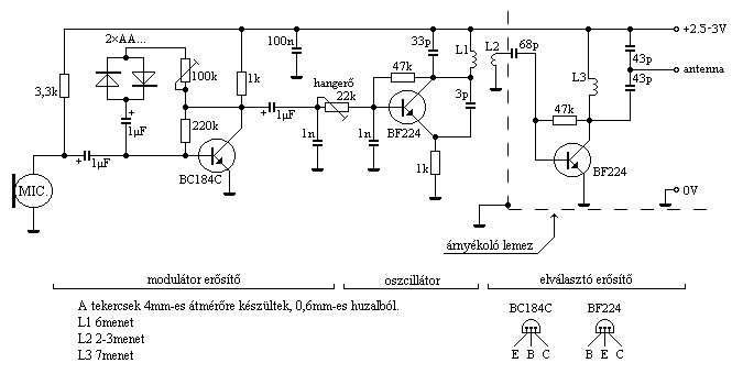

(#) Electro hozzászólása Máj 24, 2007 /
Hali
Elkezdtem építeni egy 3 tranzisztoros poloskát, de a terven nem tudok kimenni az egyik részből.
Van a tervben 3 tekercs, aminek meg is van adva a drótvastagsága, a menetszám a belső átmérővel.
A terven az L1 és az L2 tekercs egymással szemben van elhelyezve. Az lenne a kérdésem, hogy ilyenkor a panelon hogyan kell elhelyezni egymáshoz viszonyítva a két tekercset?
A tervet képként csatoltam, mivel én is úgy töltöttem le.
Ha valakit érdekel, hogy honnan, itt találja.
(#) Dudus válasza Electro hozzászólására (») Máj 24, 2007 /
Az L1 és L2 közös csévetestre készül. Az L3 külön van. Mivel nincsen jelölve a tekercselés kezdete, mindegy melyiket honnan kezded.

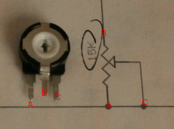

(#) denes44 hozzászólása Júl 14, 2007 /
Elkezdtem építeni ezt az adót, de lenne pár kérdésem.
A 4µF-os, és 10µF-os kondikat milyen polaritással kössem be?
A másik meg hogy jó lesz úgy a trimmer poti bekötése ahogy a csatolt rajzon láthetó?
(#) _Peti_ válasza denes44 hozzászólására (») Júl 14, 2007 /
4µF-os kondi + a bemenetre, 10µF - a földelésre...
A trimmerpoti bekötése tökmind1, csak a középső láb, az ami számít, az a változtatható
(#) denes44 válasza _Peti_ hozzászólására (») Júl 14, 2007 /
És az gond lesz, hogyha 15K-s helyett 10K-sat teszek bele?

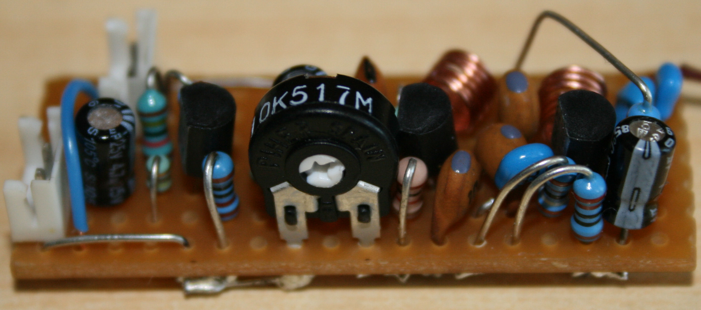

(#) denes44 hozzászólása Júl 15, 2007 /
Megépítettem a fentebb linkelt kapcsolást. Tudnátok adni pár tanácsot, hogy hogyan hangoljam be? Mert eddig nem nagyon sikerült.
(#) Frankye válasza denes44 hozzászólására (») Júl 15, 2007 /
Nem kötekedésképpen, de ilyen panelon nem biztos, hogy működni fog! Mindig el fog mászni szerintem, meg fel fog venni mindenféle zavarjelet...
De ne legyen igazam!
(#) denes44 válasza Frankye hozzászólására (») Júl 17, 2007 /
Én is remélem hogy nincs igazad
