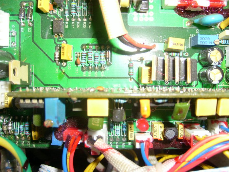

Az alábbi géppel kapcsolatban szeretném kérdezni, hogy valaki ismeri-e? A 3 trimmer mit szabályoz? A HF csak TIG-ben működik, ez átköthet-e MMA üzemre is? Esetleg valakinem van-e rajza hozzá? A Nebula géppel tökéletesen megegyezik (TIG és HF különbséggel), a 140-es kisöccse pedig azzal tér el, hogy nincs minden FET beforrasztva, a vezér panelen 1 kondival kevesebb, nics fojtó! (gyűrű) és a tápban is 1-el kevesebb kondi van. Esetleg tud-e valaki olcsó mikrokapcsolós awi kábelt?

Ha haza megyek megpróbálom kibogarászni a trimmereket.Valamelyik szerintem a fet-ek kitöltési tényezőjét állogatja. Állítható még ha jól tudom a pálca leragadás árama is. Mpisti biztos jobban meg tudja mondani ,Ő nagyon sok gépet ismer.
Köszönöm a megtisztelő jelzőt, de ezt a gépet én sem ismerem. A kivitelből ítélve valószínűleg kínai darab. Ez nem negatív minősítés akart lenni, mert készülnek ott egész jó gépek is - ez is jó lehet. Az európai gyártók jelenleg inkább a modul-szerű kivitelt preferálják, ami javítás szempontjából nem jó üzenet a szervizzel foglalkozó iparosoknak. A potik funkciója sokféle lehet, gyártónként változik a potikkal beállítható paraméter. A legváltozatosabb helyekre tesznek potikat, találkoztam olyan 1 fázisú géppel,amelyikben 11(!)db poti volt. A legjellemzőbb funkciók,amiket potival lőnek be:minimális áram;maximális áram; áramkontrol beállítás stb... A frekvenciát és a maximális kitöltési tényezőt a komolyabb gyártók 1% tűrésű alkatrészekkel állítják be, pont azért,hogy a kiváncsi júzer ne tudja tönkrevágni a gépet egy trimmer elállításával. Tehát csak óvatosan a trimmerek tekergetésével, mert egy jó gépből gyorsan lehet selejtet varázsolni egy kis csavarhúzó segítségével.

Nekem nem áll szándékomban csak úgy tekergetni a potikat(minek is, mikor működik) ismeret hiányában- ezért kérdeztem, hogy hátha valaki ismeri a gépet.
Amúgy azért vetődött fel a gondolat mégis, mert az "egérmozi" kijelzett értéke nem nagyon hasonlít a beállító poti állásához viszonyítva és hegesztéskor kb. tízzel megúgrik. Persze, ha lenne kapcsirajz, akkor sok mindent kitalálhatnék belőle...

láttam már vagy 5 gépet aminek ugyanez a beleseje. Nekem rajzom is van hozzá, igaz egy nap kellett mire kibogarásztam hogy mi micsoda, mert kinai nyelven íródott...egyébként stabil gép, nehezen megy tönkre, általában a nagyfesz letestel a házhoz és nincs nagyfesz gyújtás csak a szikraközön. JA! és a legfontosabb! ha nem kötöd be a védőföldet, akkor a hálózati védőérintkező és a gép háza között simán mérhető a 230V!

Az oldalkereten található sarokbélyegben a megnevezés (Title) mezőben megtalálhatók az oldalszámok. Bár elég hevenyészettnek tűnik a rajz,de a lényeg rajta van.Ettől függetlenül biztosan hiányzik lap, mert pl. a nagyfeszültséget előállító egység tápellátásának a helye nincs a rajzon.Aztán az 1.oldalon a CON 3 alatt levő 2 db kétlábú csatinak elfelejtették az azonosító jelét felrajzolni. Kinaiul ott van ugyan,de akkor hiányoztam a suliból,amikor ezeket az írásjeleket tanították. Aztán a nagyfeszültséget becsatoló trafó helyét elfelejtették a szekunder főáramkör rajzán feltüntetni. A lefele mutató nyilak a hálózati feszültség egyenirányítójának a negatív pólusával vannak közvetlen kapcsolatban, azért más a jelölésük mint a szabályzókör testpotenciáljának. A CN7 párjának a jelölése(is) valóban lemaradt a rajzról,de úgy lehet ahogy mondod,a hálózati egyenirányítóra megy,tehát az 1.oldalon kellene lennie a 4db elkó után.
igen a CN7 a tápfeszre megy. egyébként hibátlan a rajz, én már átnyálaztam a gépet.
