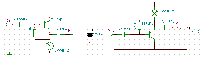

Ami a körön belül van az a FET belseje, azzal nem kell most foglalkoznod. A körön kívülre 3 kivezetés megy. Na, azok a fet lábai. Ha magaddal szembe fordítod az IRF540-et úgy, hogy lefele állnak a lábai, akkor ez a lábkiosztás: G-D-S. A rajzon pedig felül, ami a kondenzátorra megy, az a D, középen, ami oldalra megy a potméterre, az ellenállásra és a bemenet utáni kondira az a G, az alsó, ami a testre megy, az meg az S.
(#) koncsik03 válasza mark.budai hozzászólására (») Máj 24, 2011 /
Nagyon szépen köszönöm!
(#) pucuka válasza mark.budai hozzászólására (») Máj 24, 2011 /
Nem egészen. A linkelt rajz lehet hogy hibás, de leginkább hiányos. A rajzon a FET földelt source (emitterkövető) kapcsolásban látható, tehát táppontra földhöz képest negatív feszültséget kell adni. Az egyezményes rajzjel szerint a tokon belül a substrat van összekötve a source -val, ami viszont a rajzon felfelé van az áramgenerátor (áramnyelő) felé. Ebből következik, hogy az a source, és a drain van a földön. Ez így egy source (emitter) követő kapcsolás.
(#) Abukodonozo válasza pucuka hozzászólására (») Máj 24, 2011 /
Igazad van, rossz a rajz, a fetet lefele meg kéne fordítani tükörképben. Mellesleg az enyém a rajz, sajnos megesik az ilyesmi, ha az ember "péjntben" rajzolgat.

A pnp változatnál a plusz felőli láb a bázis,a bemeneti a kollektor és a kimeneti az emitter?
bd244-est használok.
(#) Abukodonozo válasza koncsik03 hozzászólására (») Máj 25, 2011 /
Tranzisztoros alapkapcsolás, tessék számigálni! Például: Bővebben: Link

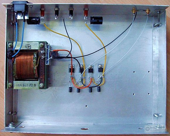

Meg tudod mondani, hogy honnan van ez a doboz? Bővebben: Link
Előre is köszi.
(#) Mayan válasza bencikusz hozzászólására (») Júl 13, 2011 /
Vaterán vettem valakitől, 1eFt volt. Házi készítésű amúgy.

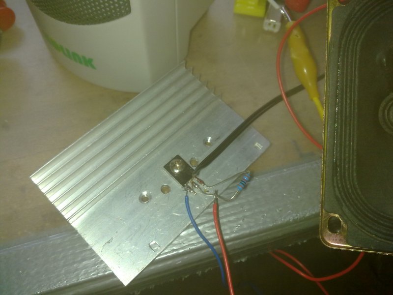

(#) hideg83 hozzászólása Júl 22, 2011 /
Sziasztok.Megépitettem ezt a kapcsolást.P60NF06-Fet-tel 21Wattos izzokat raktam bele terhelésnek.12volt tápfesz mellett 1.16 Amper az áramfelvétele.Elég jól szól sokkal rosszabra számitottam.8 Ohm 3Wattos hangszorót hajtok vele.
