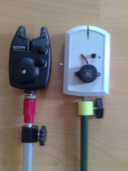

Örömmel jelentem elkészült!
Csatoltam képeket. Alig nagyobb, mint a bolti. Elsőre egész jó, viszont túl vékony damillal nem működik, és a rés sem lett valami szép. Bocsi, a képminőség, mobillal csináltam. Ha normális idő lesz, holnap letesztelem! ![]()

![]() Nem egy szépség, többször át is lett építve már... Valamikor tizenévvel ezelőtt készült a doboz az első verzióval. Ezzel a kialakítással, hogy fog megállni a botod? Nem kellett volna villásra csinálni? Utólag is rakhatsz mögé egy villás lapot... Üdv Inhouse

![]() Ez is optikai, vagy reed relés? Nem igazán láom. Elemet hogy cserélsz? Jól telepakoltad a dobozt, tetszik a műanyag lemezes megoldás. Miután lefotóztam még raktam rá két műanyagot bütyköt kétoldalú ragasztóval, hogy ne csússzon le a bot. Tegnap sajnos nagyon fújt a szél, nem tudtam kipróbálni, majd legközelebb. (De halat azért fogtam.)
Ez is az optikai megoldás. Ha lehetne szerezni megfelelő kicsi, erős mágneseket, akkor a reed-es sokkal egyszerűbb...
Az elem jópár éves már benne, nem emlékszem mikor volt cserélve. Igazából az előző verzió is ebben a dobozban volt, meg is lepődtem mikor pár éve (akkor is pár éves volt már) előkerült és még működött ezzel az elemmel... Akkor a bütykökkel ok. A halak is ok! ![]() Üdv Inhouse
