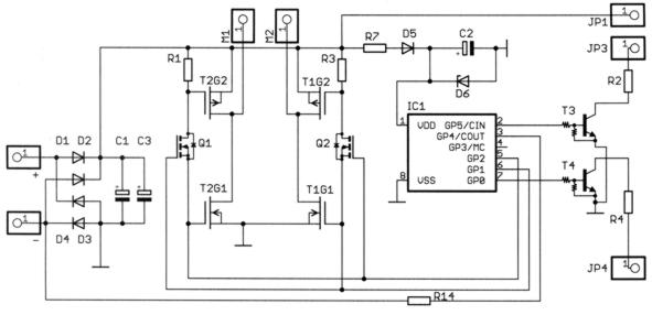

Körülbelül másfél éve találtam rá erre a fórumra, és az itt leírtak alapján kezdtem el unokabátyámmal saját Dcc dekóderünket és vezérlőnket megépíteni. Az első cél az volt, hogy elérjük, azt a szép elindulást és megállást, amit egyszer egy (ha jól emlékszem lidi-től kapott) videón láttunk. Nos idő hiányában csak most jutottunk el ide. Ezúton is szeretném megköszönni az itt fórumozóknak és főleg lidi-nek a sok segítséget. Csatoltam két képet és egy videót.
Most szeretnénk megvalósítani a terhelésszabályzást. Elég sokféle megoldásról találtam leírást. A fejlesztési időt lerövídítendő, érdeklődnék, hogy aki már csinált ilyet, hogyan oldotta meg? Minél kevesebb külső alkatrész és lehetőleg egy A/D használata lenne a cél. Ha esetleg valaki egy kapcsolást is tudna mutatni, azért nagyon hálás lennék.
A másik dolog. Szeretnék hangot is a mozdonyba. Tud esetleg valaki olyan oldalt ajánlani, ahonnan lehet letölteni jó minőségű mozdony hangokat? Vagy esetleg van valakinek?
(#) lidi válasza ayas hozzászólására (») Okt 23, 2011 /
Először is gratula !
Nem sok embert ismerek aki eljut idáig, hogy saját dekódert tud csinálni ! Ha jól értem, akkor a dekóder már tud lassulni és gyorsulni, nem csak hirtelen beáll a vett sebességre.
Kicsit részletesebben írd le mit látunk a képen, videón. Pl nagyon érdekel, az a számológép szerű képződmény. Mekkora ötlet, annak a billentyűzetét felhasználni ! Gyárilag is olyan kijelző volt benne ? Milyen mikrokontrollert használsz a cuccokban ?
A terhelés szabályozásról: anno nekem sokat segített Dzsolt leírása. A lényeg: a motorra kapcsolt feszültséget néha (kb 50-200 Hz) le kell kapcsolni, és ekkor megmérni hogy mekkora feszültséget termel a motor dinamóként. Így lehet megállapítani hogy mennyire gyorsan pörög. Nyilvánvaló, hogy úgy kell a lekapcsolást megoldani, hogy a motor egyik fele földön legyen, és ehhez képest a másik kivezetés + feszültségen. Amit már meg tudunk mérni. Tehát egyik kivezetés földre húzva, másik lebeg, azt mérjük. Persze menetiránynak megfelelően úgy hogy mindig pozitív feszt tudjunk mérni. Ez bonyolultnak hangzik, de a kapcsolás bazi egyszerű. Én a MERG dekóderek kapcsolási megoldását használom.
Szkóp nélkül nem lehetetlen, de jobb ha van. Először én is csak szimulátorban próbálgattam a sajátom.
Még annyi trükk van, hogy a motor lekapcsolása után várni kell picit ( kb 2ms ) mire beáll a mérhető dinamó fesz, és csak utána lehet méricskélni.
Ha ez eddig nem rettentett el, most jön csak a neheze A kinyert feszültségből kell valami algoritmussal kiszámolni, hogy mennyire avatkozzunk be a motor meghajtó pwm kitöltésébe. Ide a PID algoritmus kell, esetleg ha a modell mechanikailag nagyon jó (nincsenek ütemes mechanikai szorulások, nagyon könnyen fut, stb) , lehet egyszerűbb szabályozással is próbálkozni, de a végén úgyis PID lesz a nyerő.
Ha valamelyik részlet nem tiszta szólj, megpróbálok segíteni.
